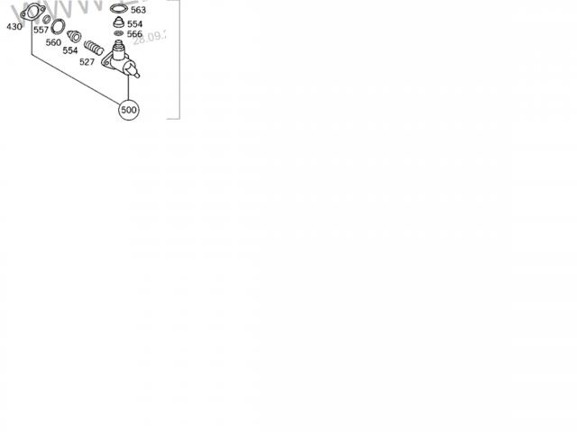

Покажите пожалуйста, какое кольцо надо менять?

Колечко заменил,будем смотреть
на 557 похоже
