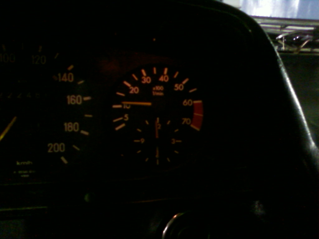

ну вот хотел было поделиться радостью , установил на машину + взял из большой фишки на приборке (красный проводок от датчика колодок, что ли) . В общем подключил завел ... ура работает показывает прогревочные обороты 1400 здорово, но вот беда на ходу тахо стал зависать на отметке 2000, потупит немного потом ползёт дальше , раскрутил до 4000 , всё круто, вот только работает с запозданием, остановился морду открыть ( на улице -4) , поехал дальше и всё больше 2000 не поднимается , чё делать куда копать !?!?!?????? , уважаемые гуру подскажите в чём может быть дело.
а может в нём что нибудь перегореть :confused: :redface: ( я в электрике не силён, но по моему, там перегоревший какойто диодик или как его там , короче такая зелёная штучка ( которая стоит в верхней части платы тахо) чуть чуть почерневшая .

Вадик не умничай , я же не дурнее паровоза :mrgreen: он же работает , просто больше 2000 не поднимается стрелка, как будто ей что-то мешает подняться .

да и он же работал км так 40 ,а потом всё.

всё правильно согнал TDот туда и взял ( с подкрылка) , а вот + взял со шитка, сначало чётко работал , а по том бац и всё выше 2000 не поднимается, как отрубает.

По теме - давайте фото сгоревшего элемента, может что подскажем.

мля это опять понель скидывать , а на улице минус и машина не в гараже
