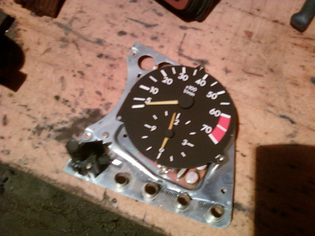

Естессно, ставить лучше вместо часов. Покупаешь на разборке приборку от W201, или W124, или W126. Только от машины с четырехцилиндровым двигателем, как у тебя. Все тахометры - одинаковы по размеру, и с твоими часами в том числе.
А дальше берешь кровельные ножницы, и подгоняешь по размеру основание (железяку) тахометра (да еще и с часами), под размер своей приборки. Самое сложное - подогнать ручку перестановки часов под существующее в твоей приборке отверстие.

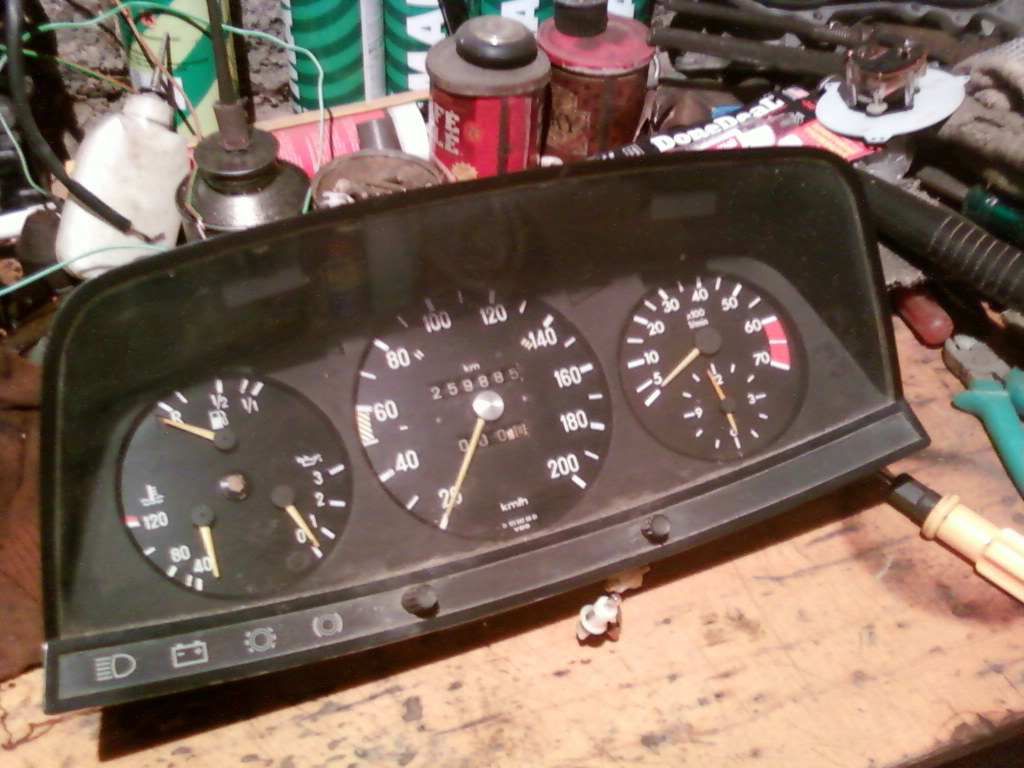

Отправлено 05 December 2011 - 18:48
думал, думал куда выложить результат своих "трудов", решил не плодить темы и закинуть сюда свои фотки по прозьбе
VADICa
правда как доводку часов прилепить так и не придумал, -упростил схему + при переделке отвёртка сорвалась и... и сломал одну шестерню на часиках :-( :bangheat:
как то так
W 123 230E 102.980 4МКПП 1984г.
W 123 240D 616 4МКПП 1982г. остались только документы
W 123 200E 115 АКПП 1978г. донор без документов,украли
W140 300SE 104.990 3.2л 1992г.
wka82@yandex.ru
Изображение</span>
