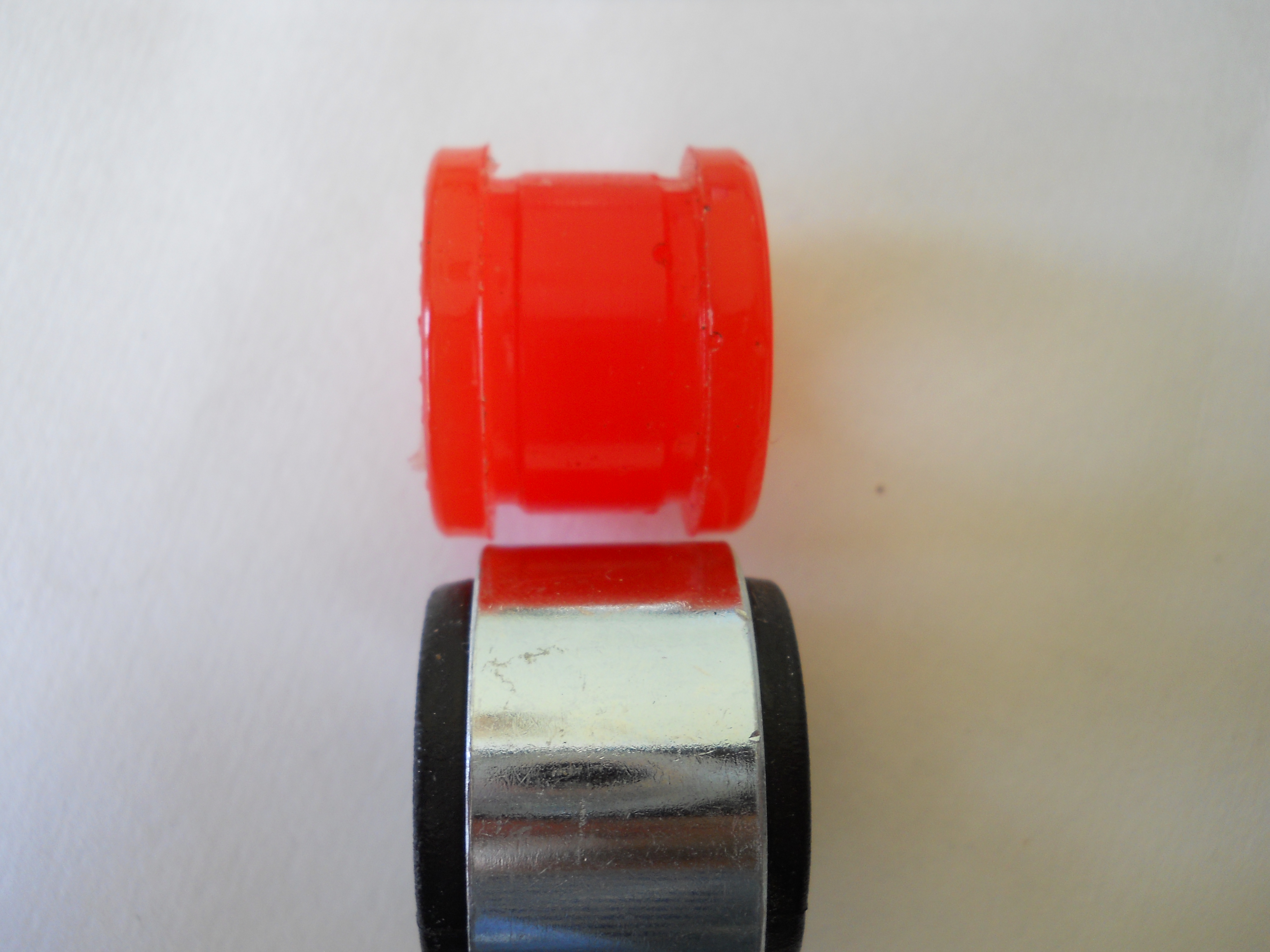

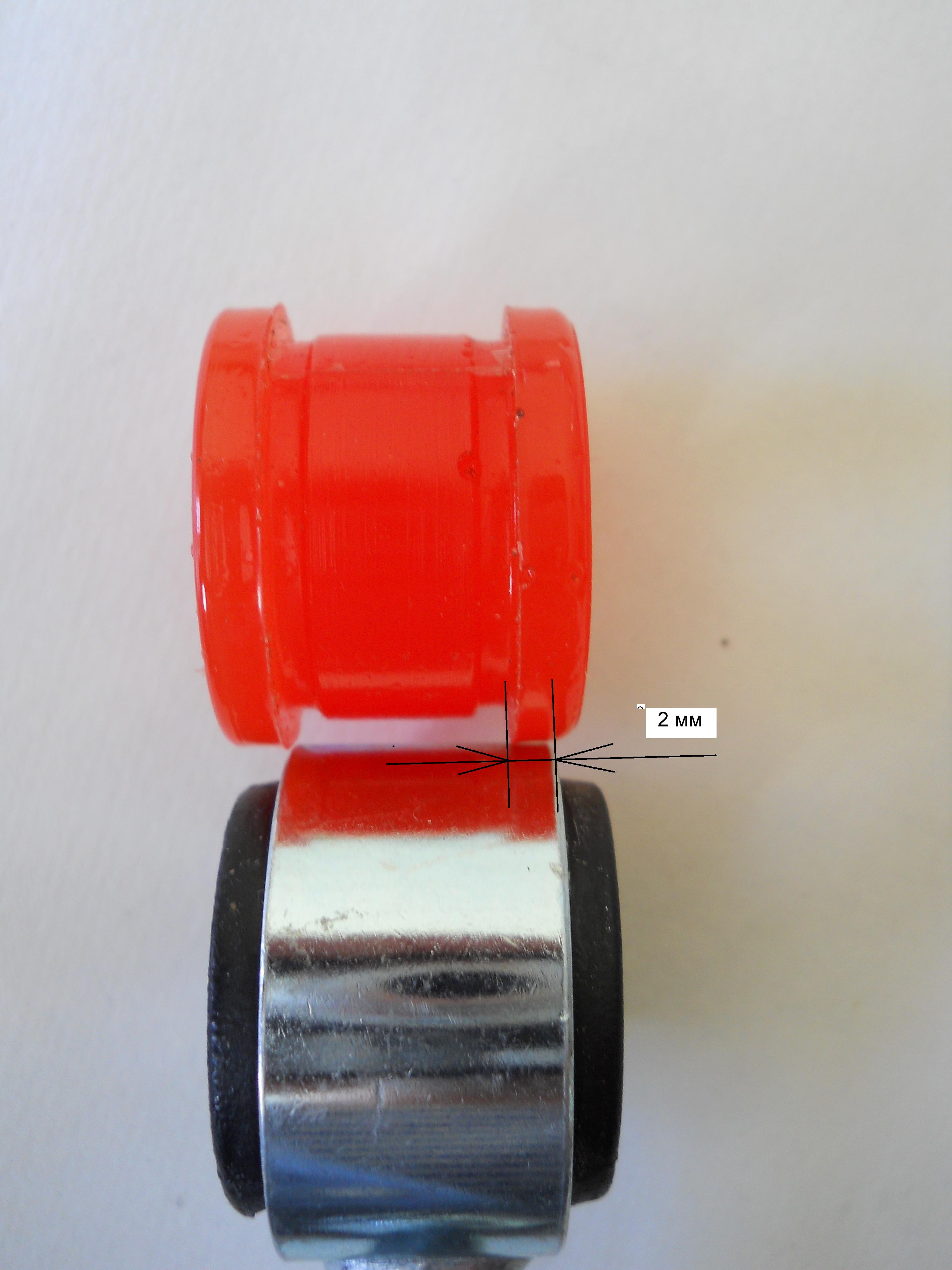

Отправлено 10 October 2015 - 11:04
Вот такое г... пришло через экзист...
Высота втулки на 2-3 мм меньше, чем должно быть...

#31 ОФФЛАЙН   mixxxxail
mixxxxail
  • Cообщений: 1973
  • Город:москва ВАО Выхино
Отправлено 10 October 2015 - 23:51
у некоторых материалов усадка до 3%

Отправлено 12 October 2015 - 11:11
толку, всеравно в помойку

#36 ОФФЛАЙН   роман с180
роман с180
  • Cообщений: 1626
  • Город:Одинцово
    w210
Отправлено 12 October 2015 - 13:10
ну вырастут цены, но точ то он получил - в помойку, независимо от цены
Ставить конечно не буду - отложу на черный день.
А так, если только старую стойку напильником иль болгаркой подточить на 2мм, тогда возможно втулка и встанет....

#37 ОФФЛАЙН   Gazzel
Отправлено 12 October 2015 - 13:40
чета не понял, она больше или меньшЕе? если меньше. то не подточить, а наврить? если она меньше снаружи и меньше внутри, то проверь. возможно при натягивании ее изнутри разопрет на эти 2мм
#38 ОФФЛАЙН   роман с180
роман с180
  • Cообщений: 1626
  • Город:Одинцово
    w210
Отправлено 12 October 2015 - 14:06
Она меньше (ниже), чем железная основа (по диаметру все отлично подходит), поэтому можно подточить сам металл стойки, если конечно не будет влезать.
Полиуретан - твердый сам по себе, менее пластичен, чем резина, поэтому без доработки может и не налесть.

#39 ОФФЛАЙН   Albert 144
Albert 144
  • Cообщений: 1405
Отправлено 12 October 2015 - 14:33
Может проще срезать часть полиуреановой втулки?
#40 ОФФЛАЙН   Gazzel
Отправлено 12 October 2015 - 14:35
а здесь, ясно. погрей феном и растянется как надо, желзкой зажмещшь, ниче не пили
