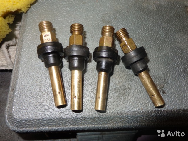

Да но почему уже на первых 10тык начинают писаться новые форсунки БОШ?
Это не Бош ...ну или им не 10 ткм... Или долголежалые ... Цвет не тот
А фотос не родной) Те коорые ставили 101% БОШи

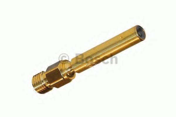

Отправлено 26 October 2015 - 21:59
Оно?

Оно?
Блин , китайцы походу на каждые 100 штук краску заново подбирают ... ))))))
Опять неа, свои форсунки покупал в фирменном магазине Мерседес тогда они мне обошлись около 5 000ре щас же дороже будет....
