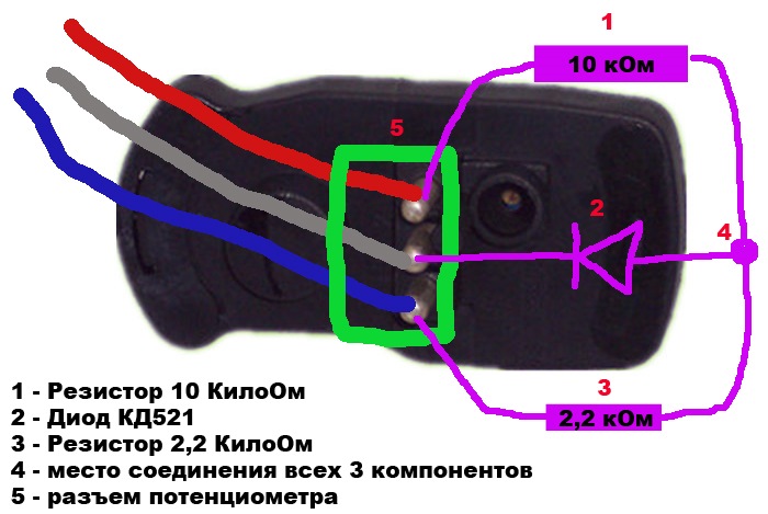

Вот еще вариант более доступный. Но сам не тестил
Сообщение отредактировал koNaBai: 26 November 2015 - 18:01
Так называемый аварийный костыль..были темы об этом..
Да сегодня попробывал чет не прокатило. Правда на аудюхе может чего не сообразил
Там выводы наоборот

Седня поставил этот "костыль" себе, машин 87 года, М103.96# прогревочных не было да и вроде быть не должно. Но тут они появились! До 60 градусов тарахтел 1400 об. Потом плавно снизил до 600, обороты хх стабильны, вроде все хршо, но выкрутил свечи- они чёрные. Наверное это никак не связано с внедрением схемки, ток эгрд в нуле на прогретом лямбду отключил..
