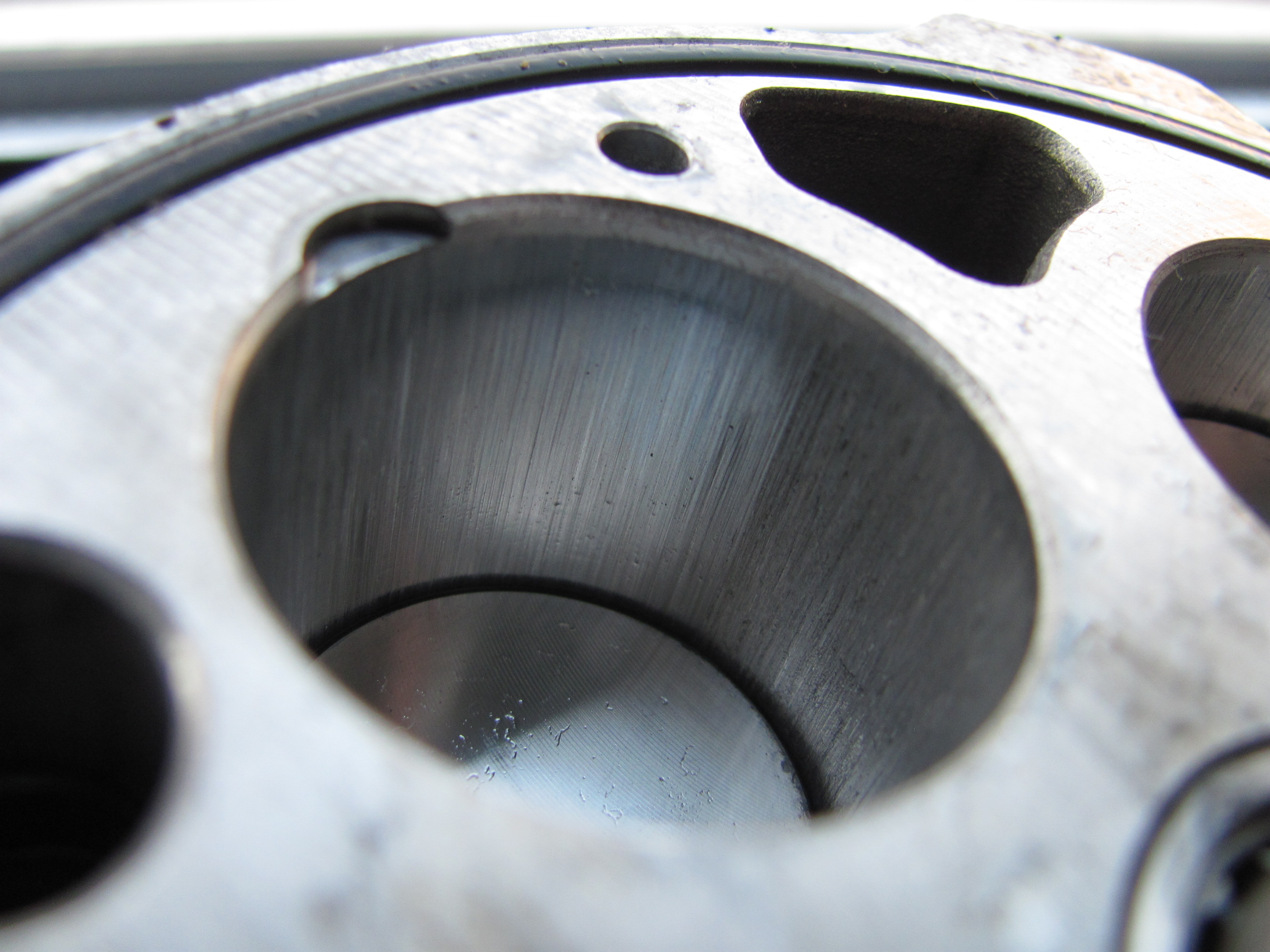

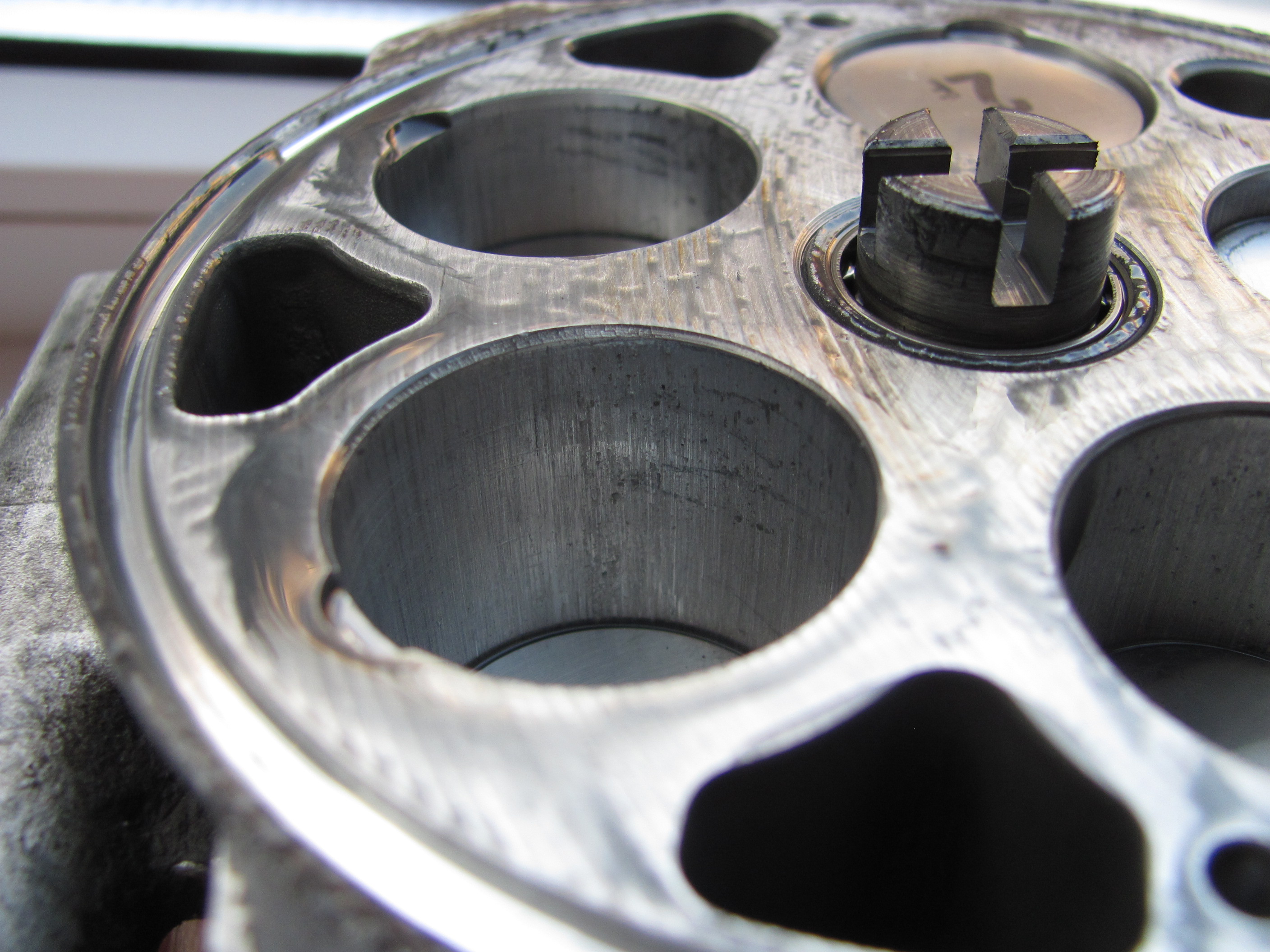

Отправлено 26 December 2015 - 23:01
вот фото моих поршней и колодцев, думаю что трындец
Украинский мерседес клуб

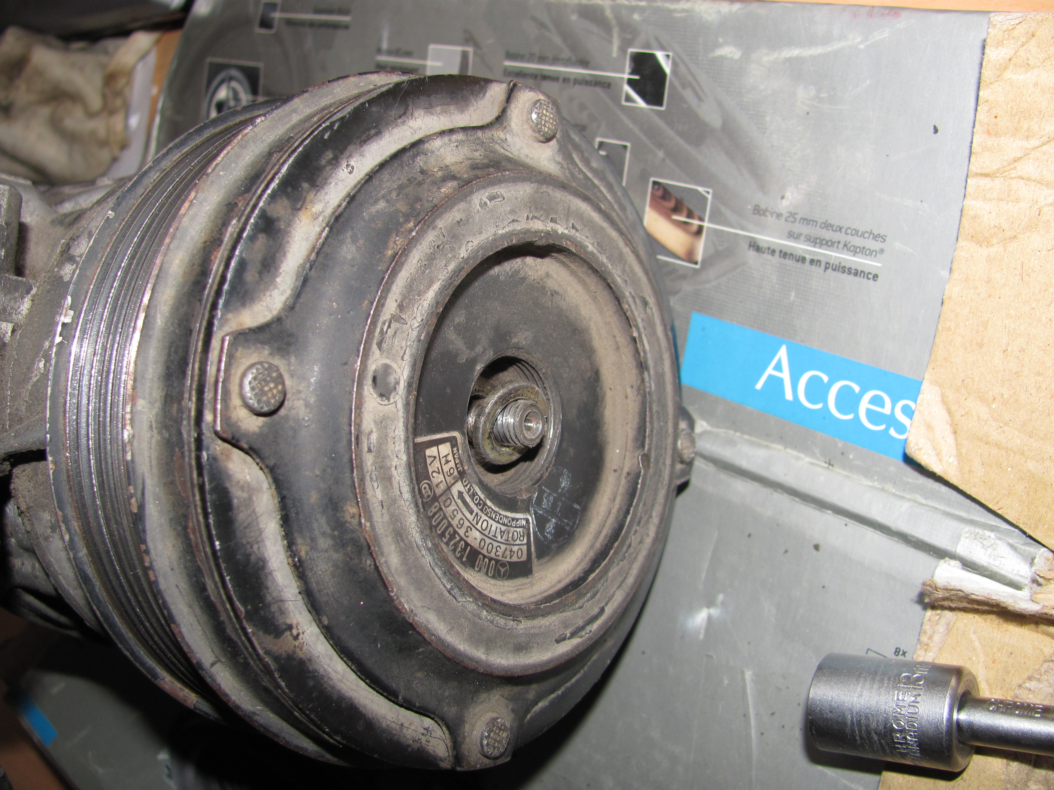

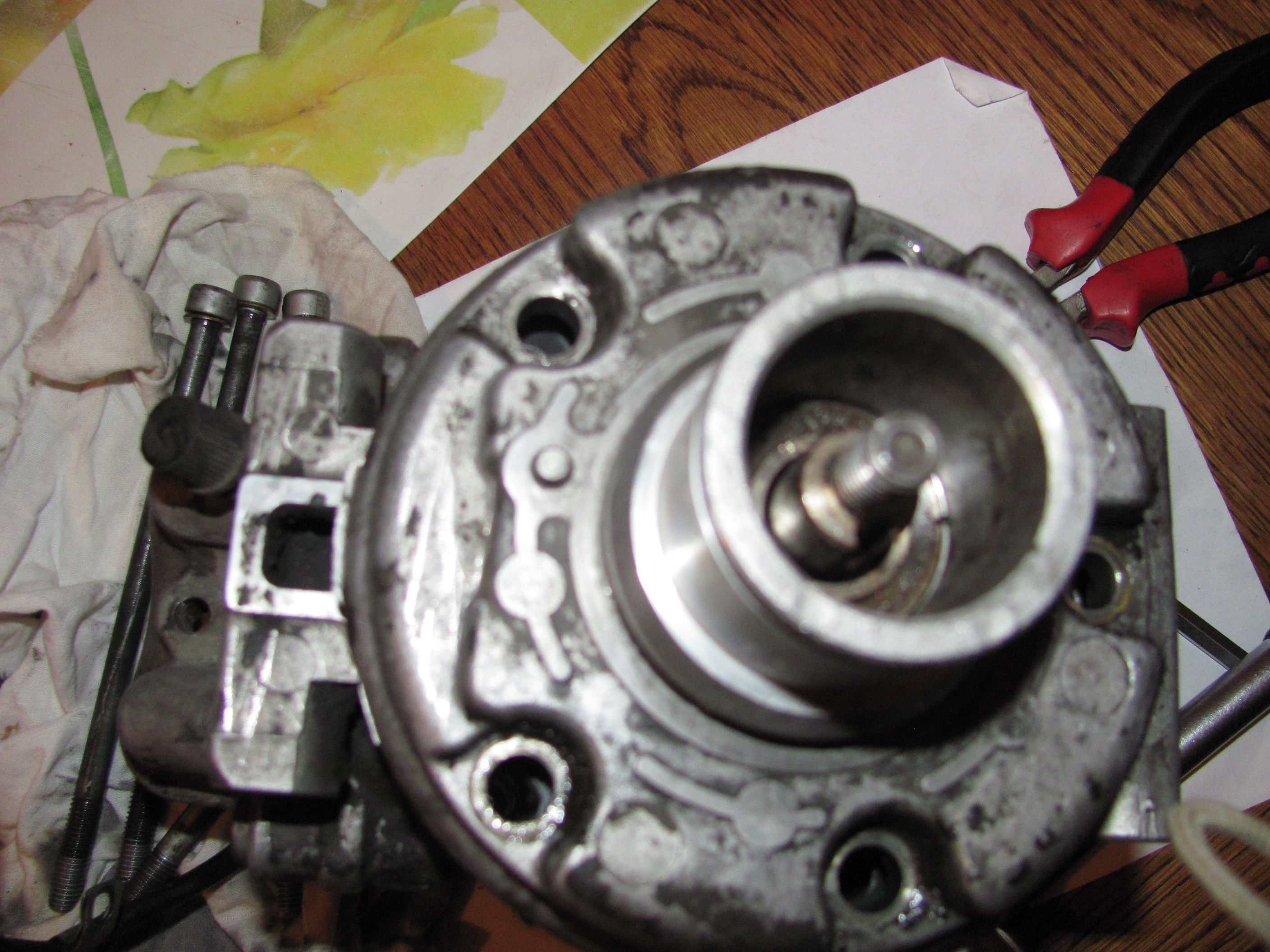

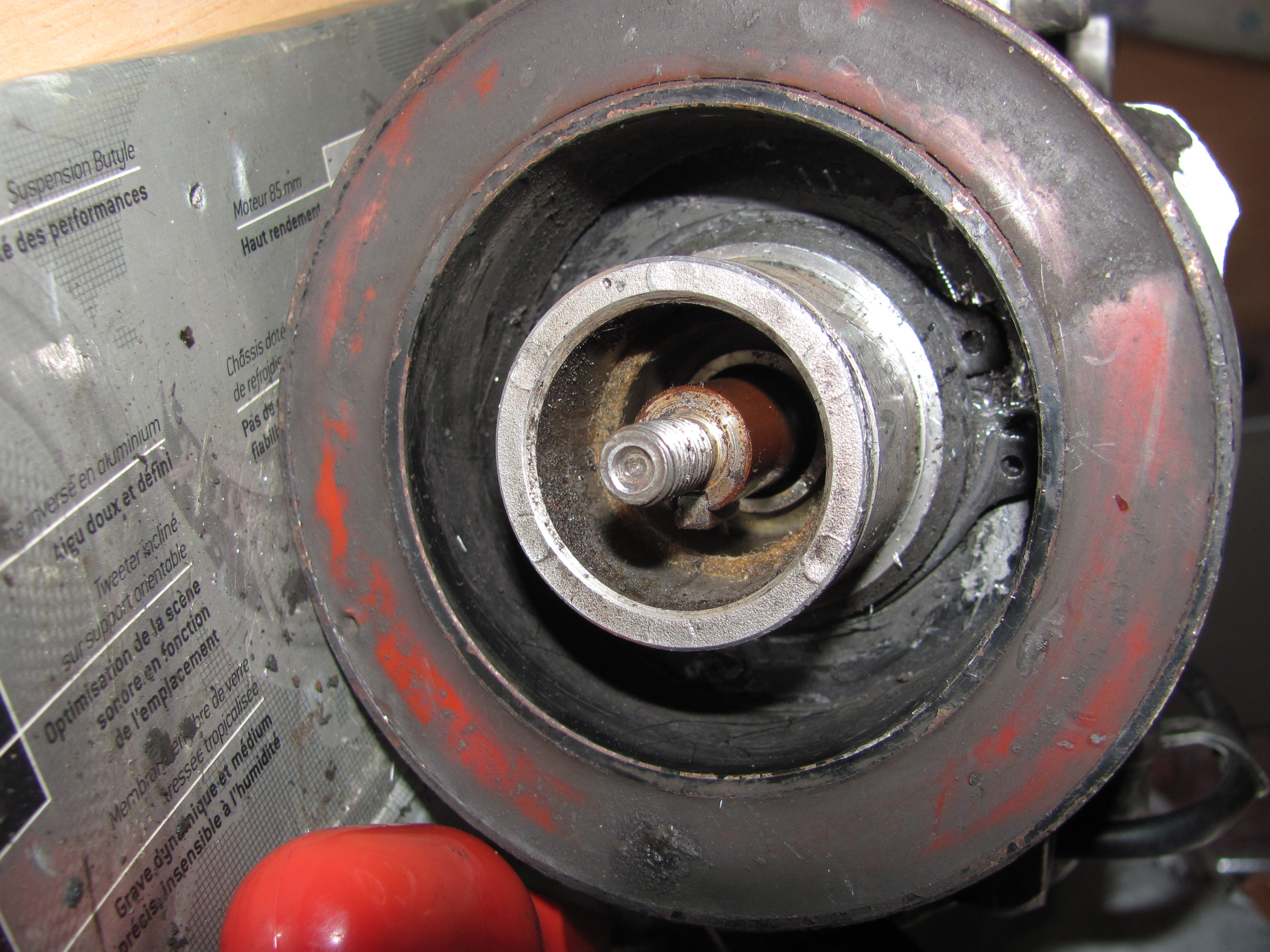

НУ вообщем разбирал так -
- откручиваем гайку
откручиваем 3-4 винтика и снимаем проводки и разъем для дальнейшей чистки
снимаем переднюю пластину или муфту, ХЗ правильное название ... потребовалось немного ее утиками отодвинуть от шкива и тогда она снялась
дальше снимаем шкив, в принципе всё держится за счет стопорных колец

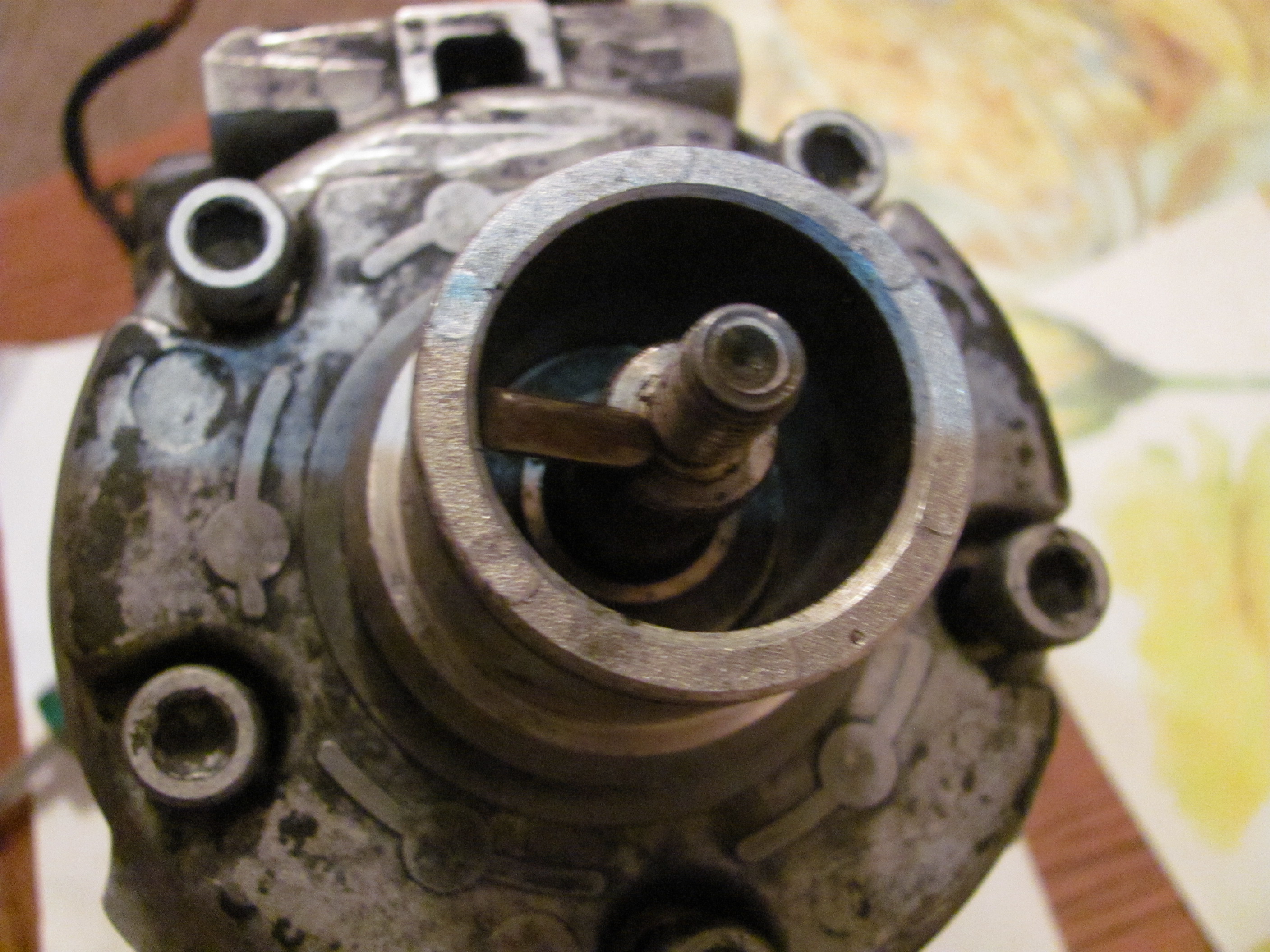

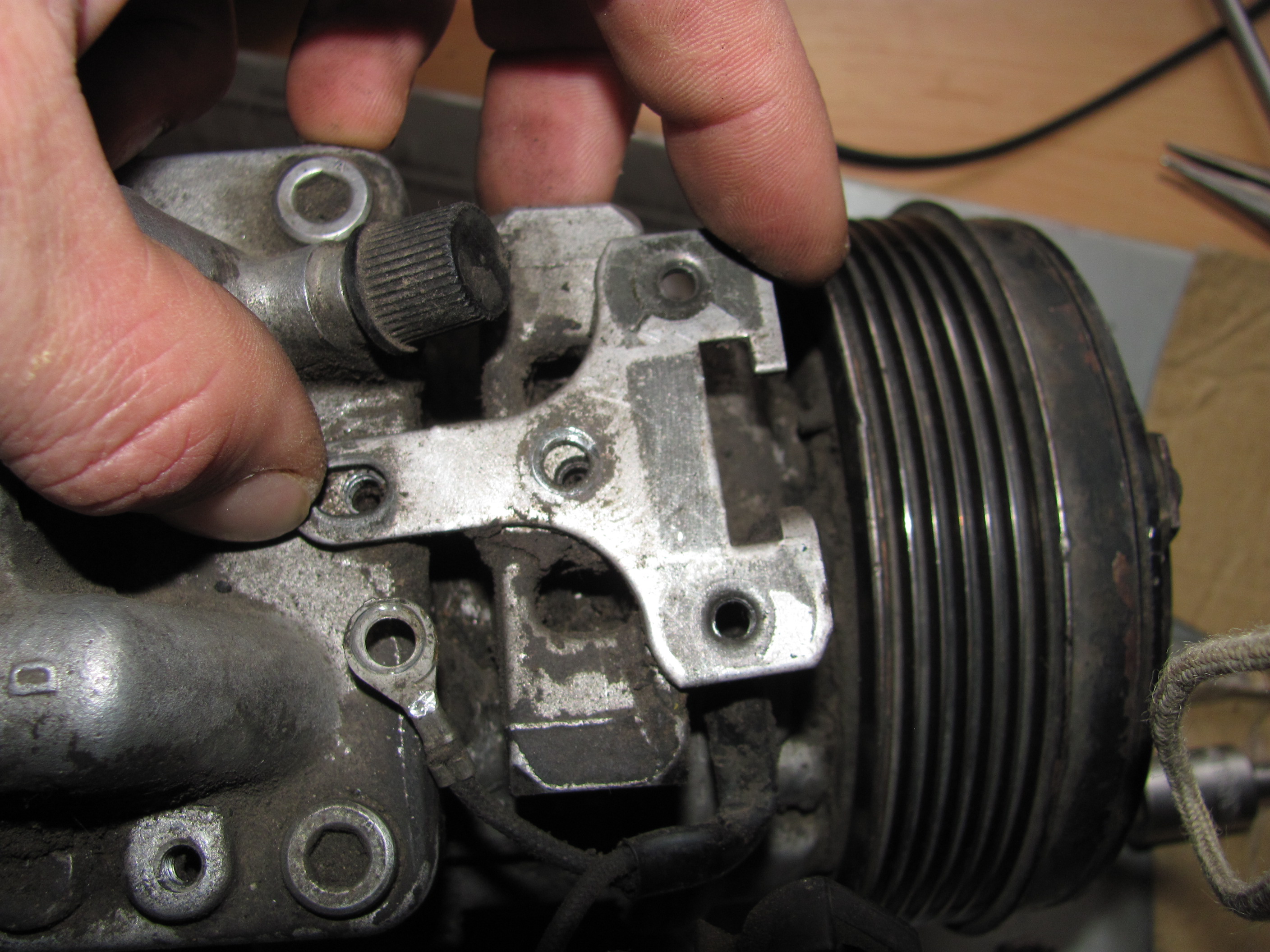

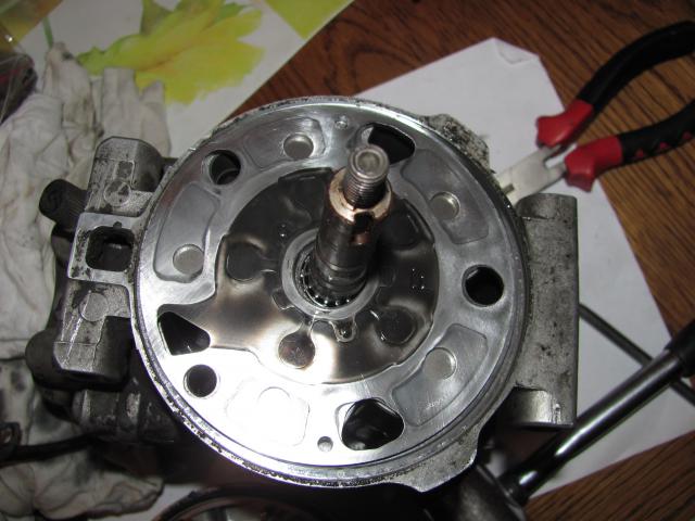

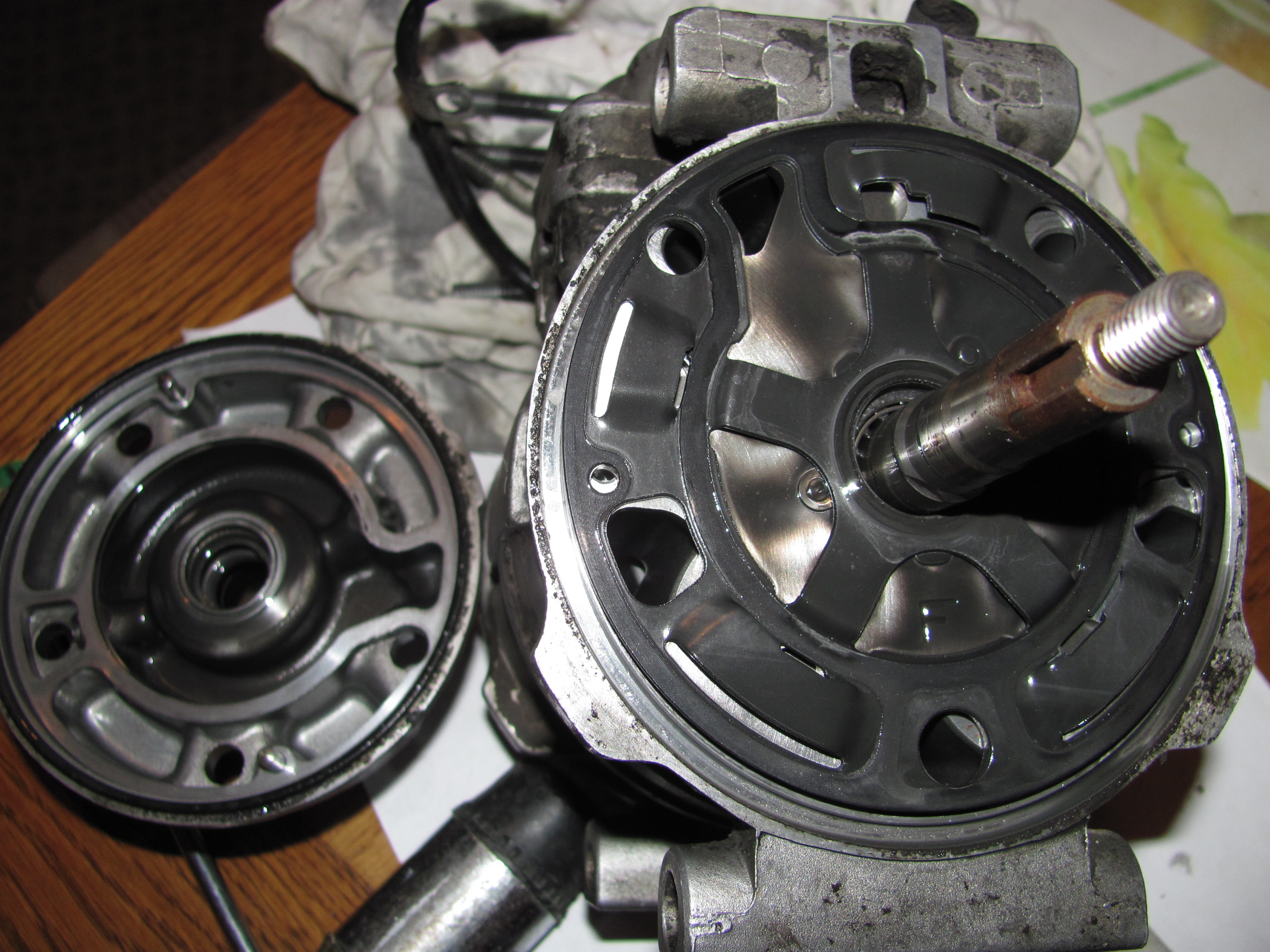

также снимаем стопор и магнит
аккуратно выбиваем шпонку с вала, перед этим еще что-то вынул похож на поролон
откручиваем 5 винтов, крышку переднюю по советам JH :applause: снимал в теме выше есть
и вуаля внутренности компрессора
по другому собрать вроде сложно

а задиры пальцем прощупываются?

Отправлено 27 December 2015 - 04:39

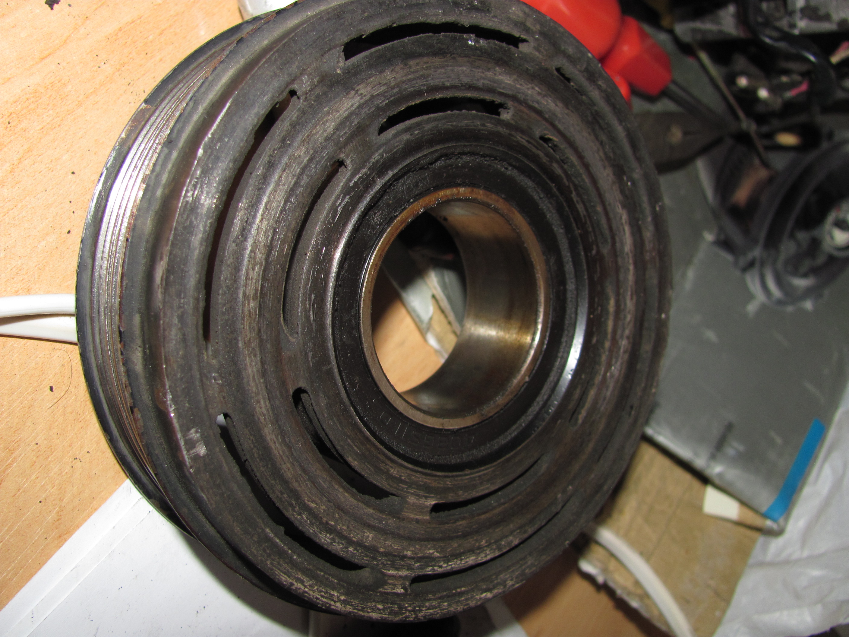

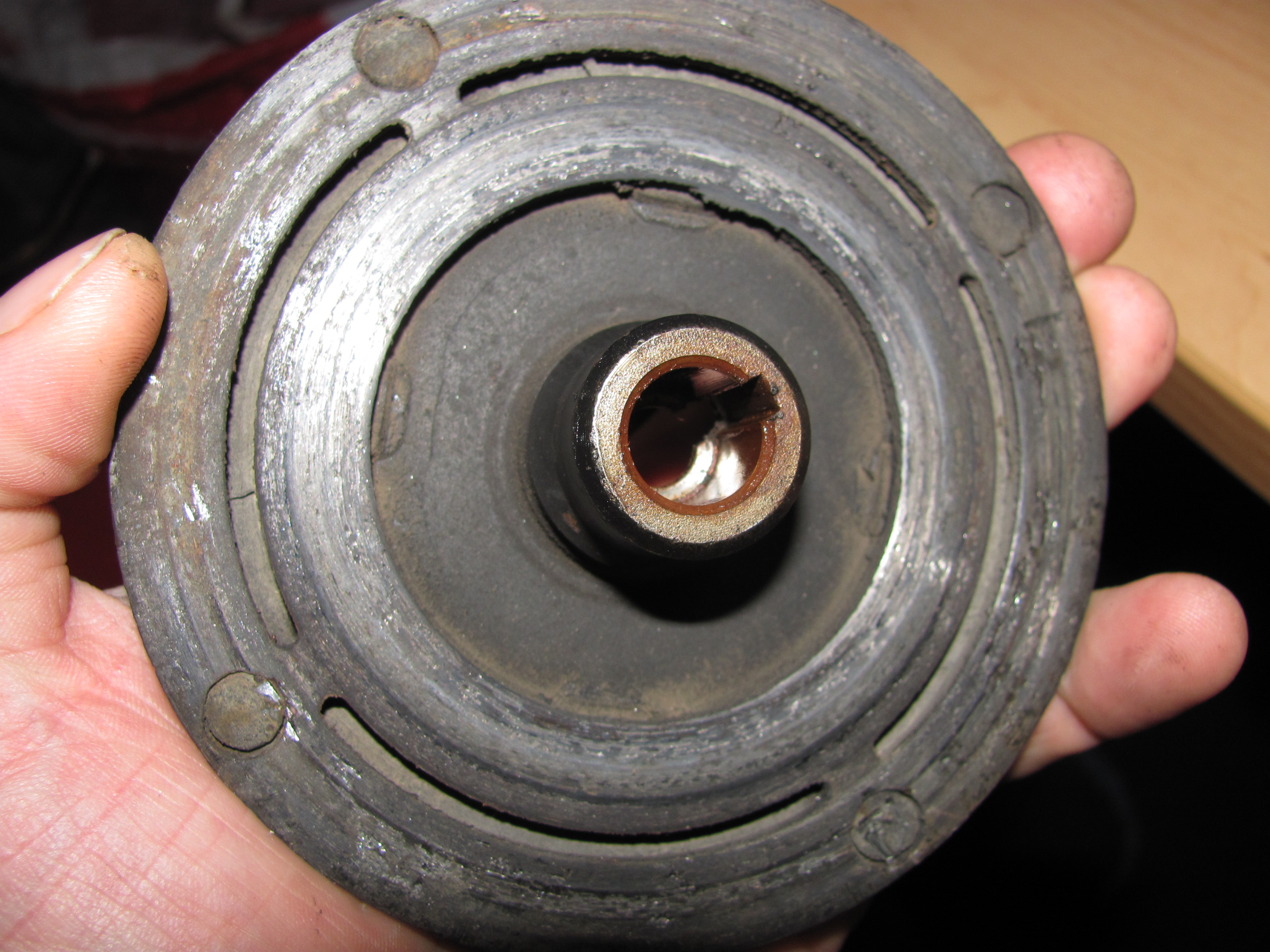

Поршневой блок с поршнями в утиль. Что там с наклонной шайбой? Судя по всему тоже в утиль. Да и муфта магнитная тоже сточена до предела, следов фрикционной накладки я не наблюдаю. Короче, проще купить новый или хороший Б\У. Судя по фото в системе много алюминиевой пыли, это очень плохо....систему нужно мыть.
система давно уже промыта и работоспособна, компрессор заменен ... это ради интереса разбирал
ЧТо за фрикционная накладка?
Как определяете что муфта магнитная сточена. по каким критериям?
