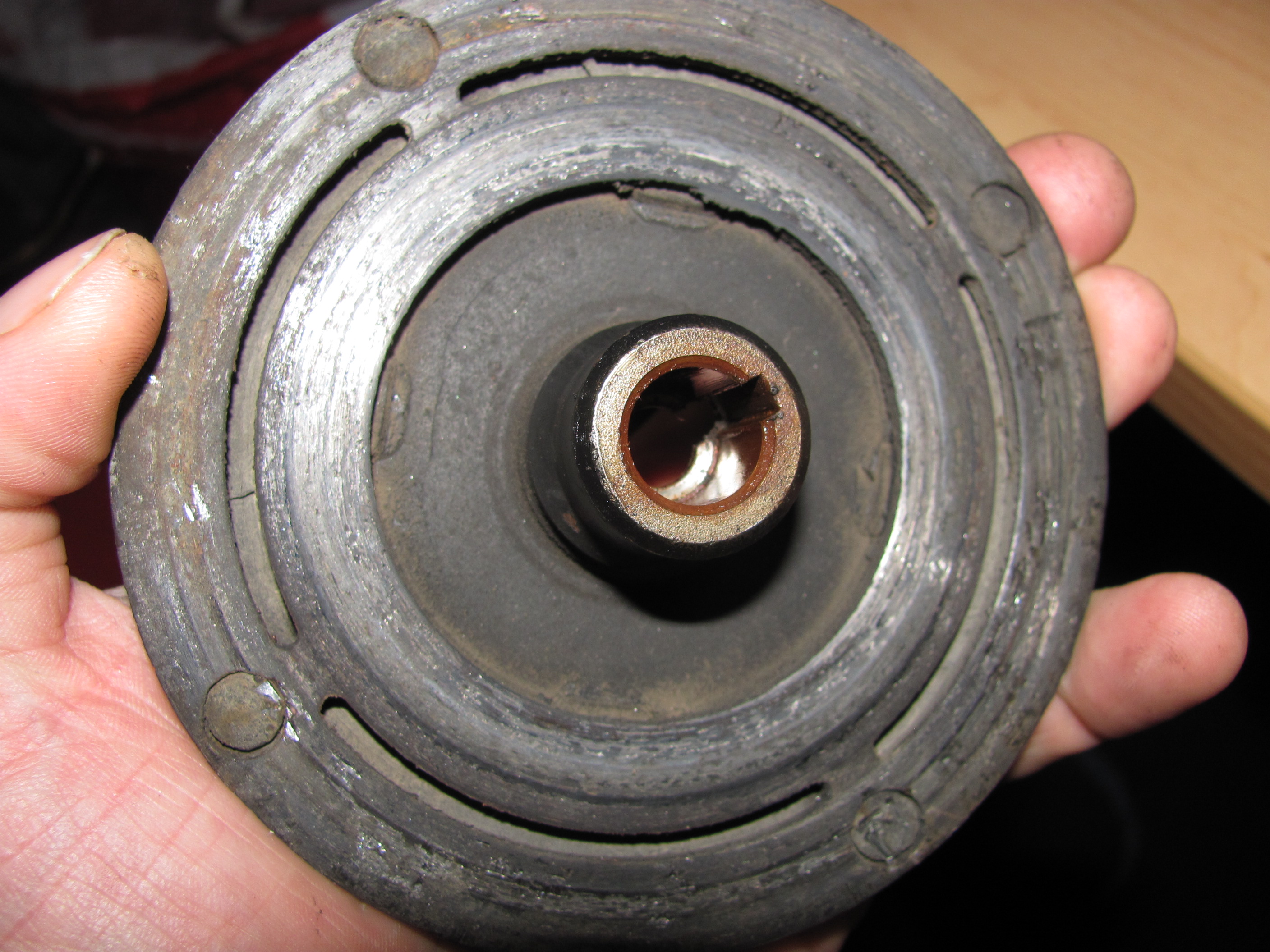

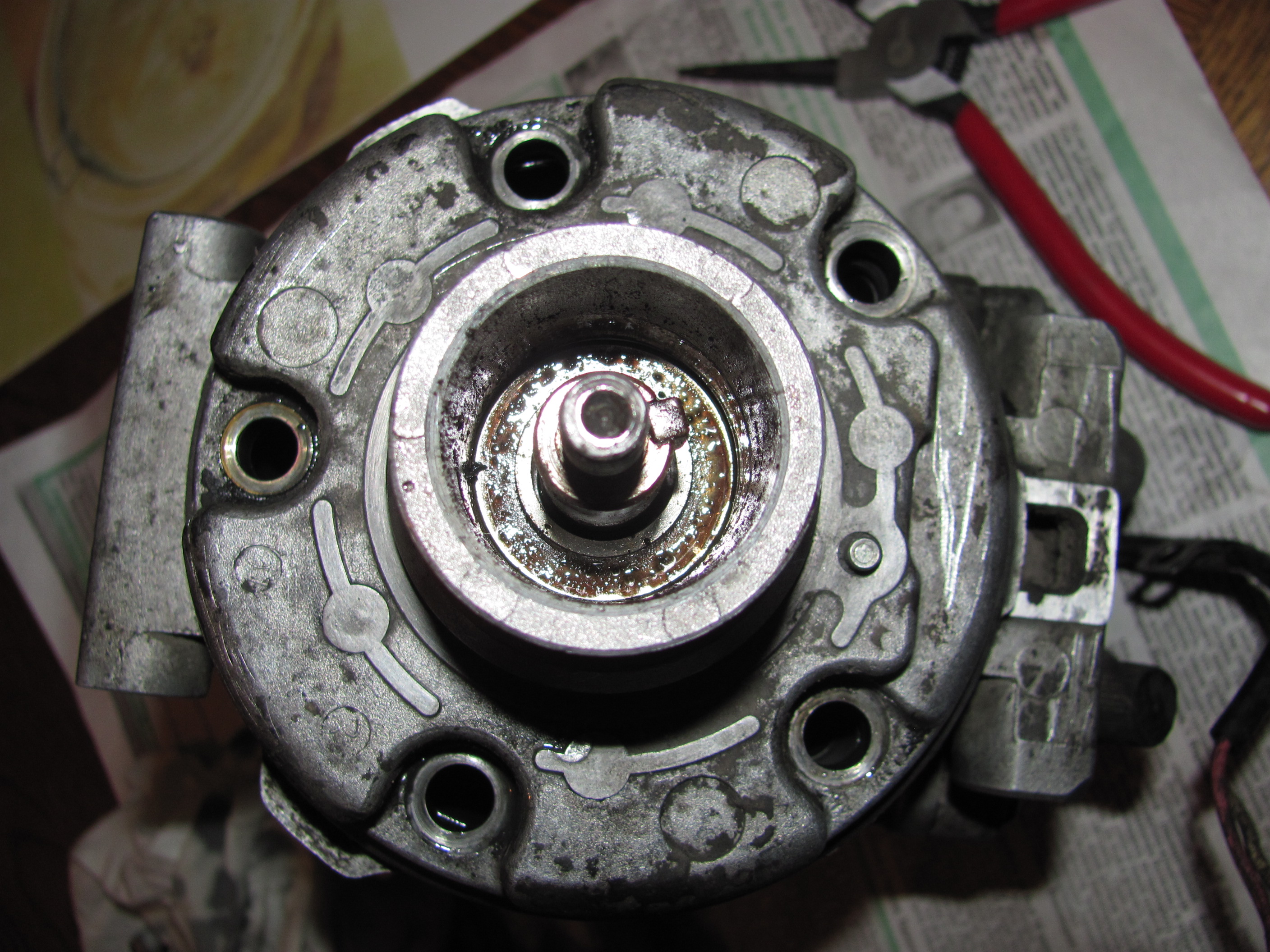

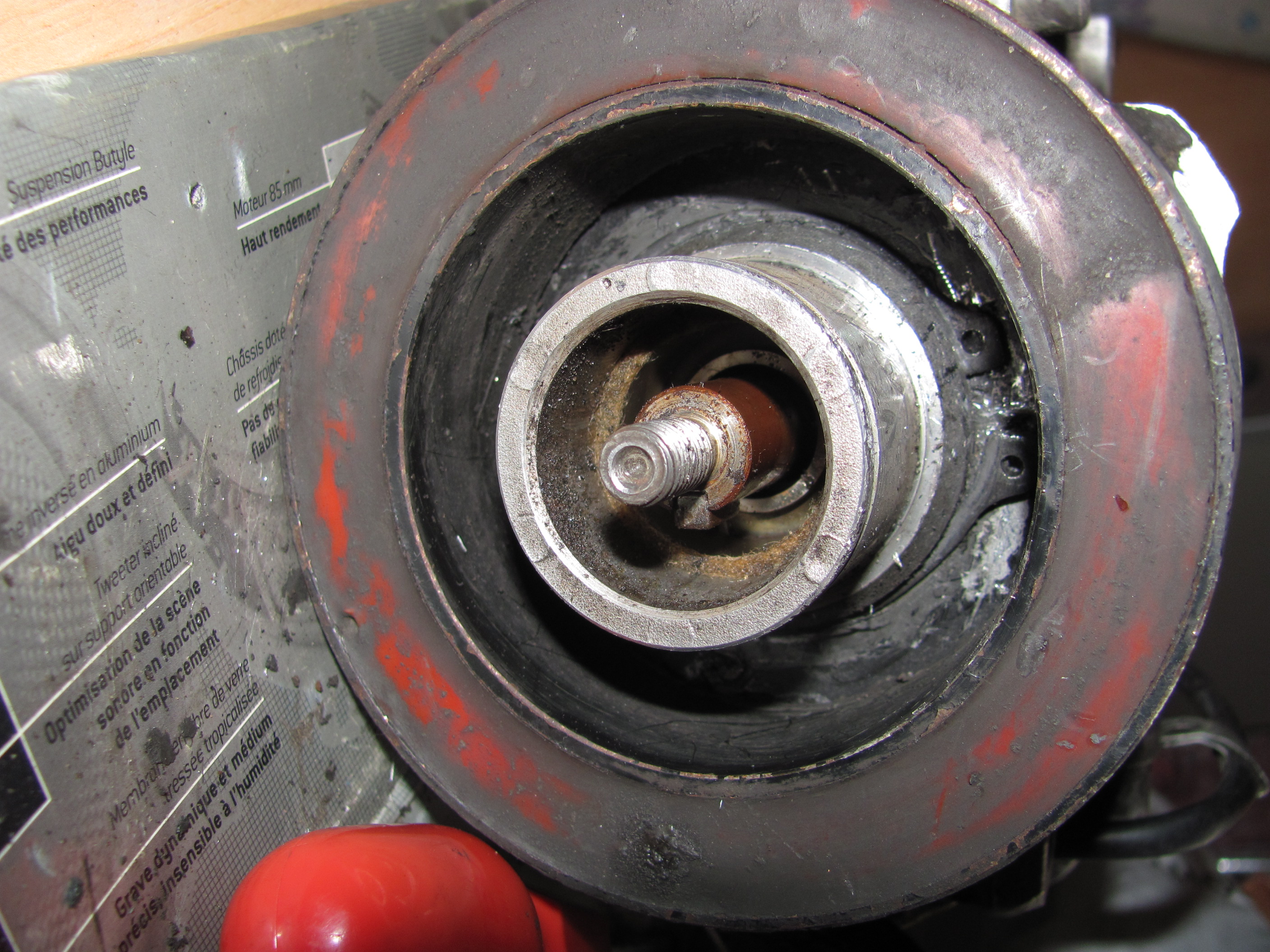

Снял вообщем магнит, пришлось даже съемник купить для стопоров. Но дальше встал опять вопрос (может пособие по разбору компрессора получится :mrgreen: )
НЕ могу переднюю крышку снять :bangheat:
Вынул то ли сальник, то ли еще что-то, вынул еще один стопор, открутил 5 болтов ... крышка отсоединилась ... но с вала не снимается :confused:

А сам вал проворачивается? С обратной стороны есть крышка?

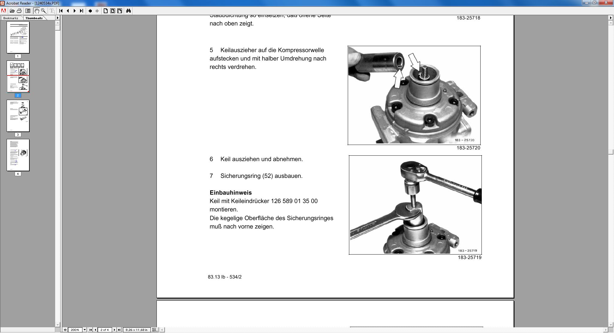

шпонку из вала вынул?
#14 ОФФЛАЙН   DeMonZ79
DeMonZ79
  • Cообщений: 2048
  • Город:Одесса
Отправлено 09 December 2015 - 18:52
что за шпонка. с чем едят?
со стороны передней крышки нужно искать шпонку?

#15 ОФФЛАЙН   JH
JH
  • Cообщений: 4327
  • Город:Воронеж-->Краснодар
    W201.126
Отправлено 09 December 2015 - 19:00

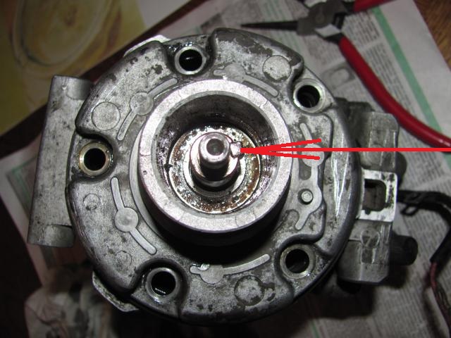

вот же она

вот же она
ммм... я это видел ..но она не двигается а крышка еще до нее даже не доходит
Украинский мерседес клуб

шпонку придется в любом случае вынуть, она может плотно сидеть. Крышка тоже плотно сидит на направляющих штифтах, снимать её надо легкими постукиваниями по среднему корпусу в районе выступов с отверстиями резиновой или пластиковой киянкой в противоположном направлении снятию крышки, используя эффект инерции. Ни в коем случае не применять отвертку или подобное, иначе повредится привалочная плоскость крышки и не будет герметичности.
вот здесь можно посмотреть видео по ремонту компрессора http://www.nrf.ru/video-material/
