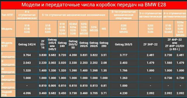

Отправлено 06 November 2015 - 21:03
моя цель построить спорт турер мой кузов позволяет это. как понимаете нужен весьма нетребовательный мотор, так что uz оптимальный вариант.данные иксзибиты у себя строят корчик как бы страшно это не звучало) сейчас коплю деньги на мотор и кпп. с ней определился getrag 260/6 от е28, осталось решить вопрос с колоколом толи брать пластину толи варить, ну и еще вопрос о перемещение гура. начало постройки не раньше чем через 6 месяцев.Я не знаю что там за иксзибиты у тебя но проект будет долгим!!!это точно )Фотки конечно не терпится увидеть но пока только слова !!Интересно что из этого получиться

Отправлено 08 November 2015 - 11:58
КПП от дизеля не очень в писываеться в концепцию, в виду 5-й прямой передачи . как писал выше выбор пал на getrag 260, а и менно 6 версю, ввиду того что 5 имеет более разбросанные числа.https://www.drive2.r...30376152040877/
там вроде как от бумера дизельного
Сообщение отредактировал EugeneW124: 08 November 2015 - 11:58
Отправлено 09 November 2015 - 19:23
Если взяться за калькулятор и считать передаточное от мотора до колеса, то может открыться тайное знание.
