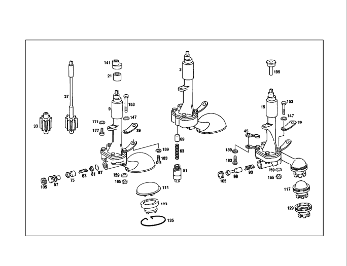

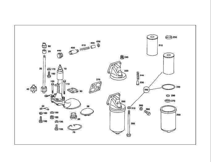

насколько мне извесно, солексы ставили на м123 и м110; вот для наглядности картинки насосов
по рис где м110 все как говориться понятно где клапан , а вот на рис с м123 клапана вроде как нет ?
по каталогу, на детали.ру номера насосов на 110 двиг не идут на м115 , как тогда с посадочными размерами :confused:
по номеру насоса на м123 инфы пока не накопал :redface:

на верхней картинке его точно нет, на нижней № 51. на счет мотора я может и погорячился - может там и не 115. машина была 123.
