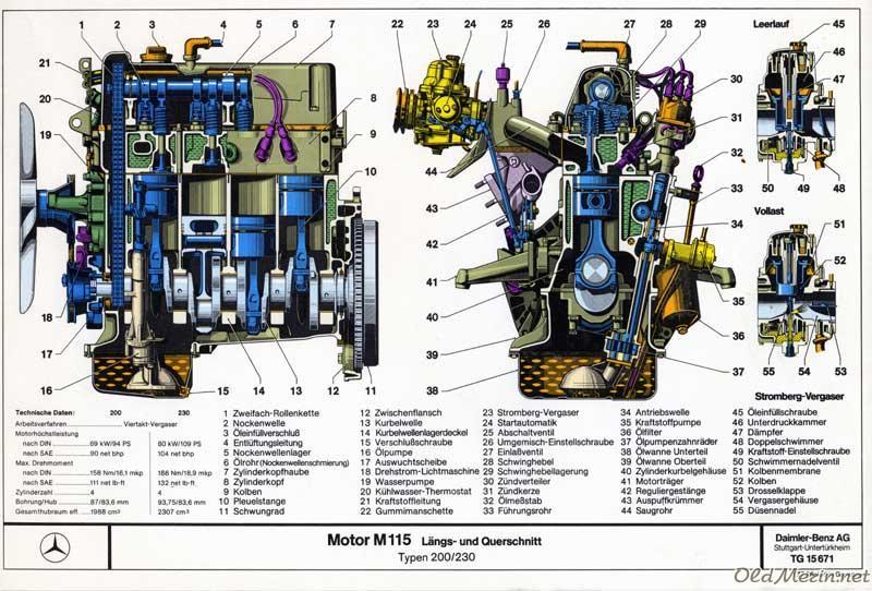

нашел клапан. он вроде рабочий, поршененк ходит. Значит насос.
клапан находится на передней части двишателя, под прямоугольной крышкой на 4 болтах. Под этой крышкой есть болт на 22, держит пластинку с иголкой, которая показывет на градусную отметку зажигания. вот этот болт выкрутить, под ним клапан.
на счет картинки точно не скажу, но очень похоже на номер 18.

в продолжение темы хочу задать вопрос - всегда ли устанавливался редукционный клапан на 115 движки ? у меня как оказалось :confused: стояла просто заглушка с внутренним шестигранником на 8мм , и как следствие -разрыв манометра в приборке :fingal: (прибавил газку при прогреве :redface: ), хотя номер двигателя 115 951 , мож там так и д/б ?

И всё таки не могу понять, где находится редукционный клапан на 616 моторе. На масло насосе его нет, в передней части двигателя тоже нет.
http://www.oldmerin....showtopic=30239
В этой теме я выкладывал фотки поиска редукционного клапана. Может я не там искал?
Здесь я прочитал, что клапан находится в передней части двигателя под крышкой на четырёх болтах, но у меня такой нету. Может у кого есть фотки этой хрени (крышки)?
