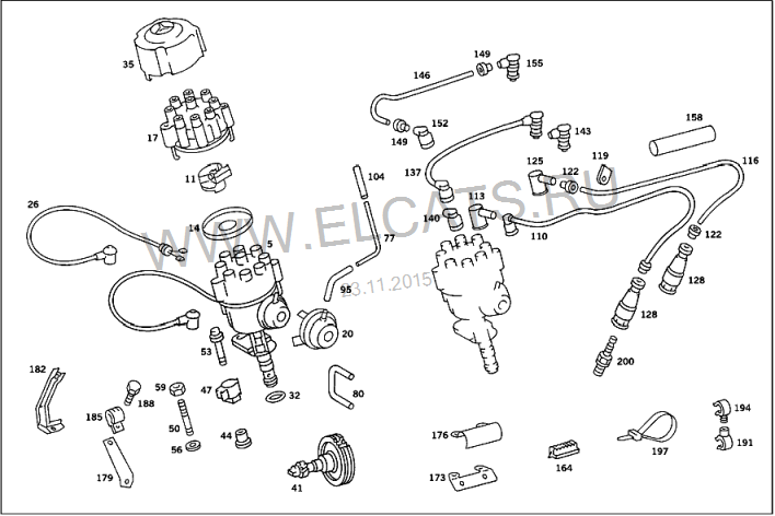

В общем походу наверное я нашел в чем дело. Опять-таки , ключевое слово наверное. И чисто случайно.
В очередной раз пытаясь завестись и когда мне показали фигу, большую и жирную по наличию образования искры, указало на следующее--
Хрень следующая: Подмена коммутатора в очередной раз ни привела ни к чему, полез далее: Дерганье Проводов которые идут от коммутатора на катуху + экранированного провода как на самом трамблере так и по всей длине --привели к мнгновенному запуску.
Далее как мотор прогреется и потом его заглушить и выждать когда он совсем остынет часов этак 6-9-ть, то опять хрен заведешь, надо дергать эти провода. Стал более ровнее работать, но проблема не ушла.
Пристальный осмотр проводов --показал, что изоляция экранированного провода что на доноре, что на авто ремонтном, и что у меня на авто поломана навзничь.
Новый провод A 000 159 61 18 зеленый от трамблера до коммутатора стоит дорого на картинке он 26-й и по деньгам в 10000р. ( теперь вопрос: Как вскрыть фишку, чтобы перепаять? или может где отдельно можно фишку прикупить???)

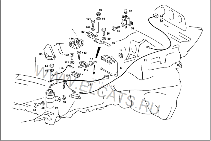

2-й провод A 000 159 61 18 от коммутатора до катухи нашелся живой. он под номером 23-м идет на 2-м фото.
