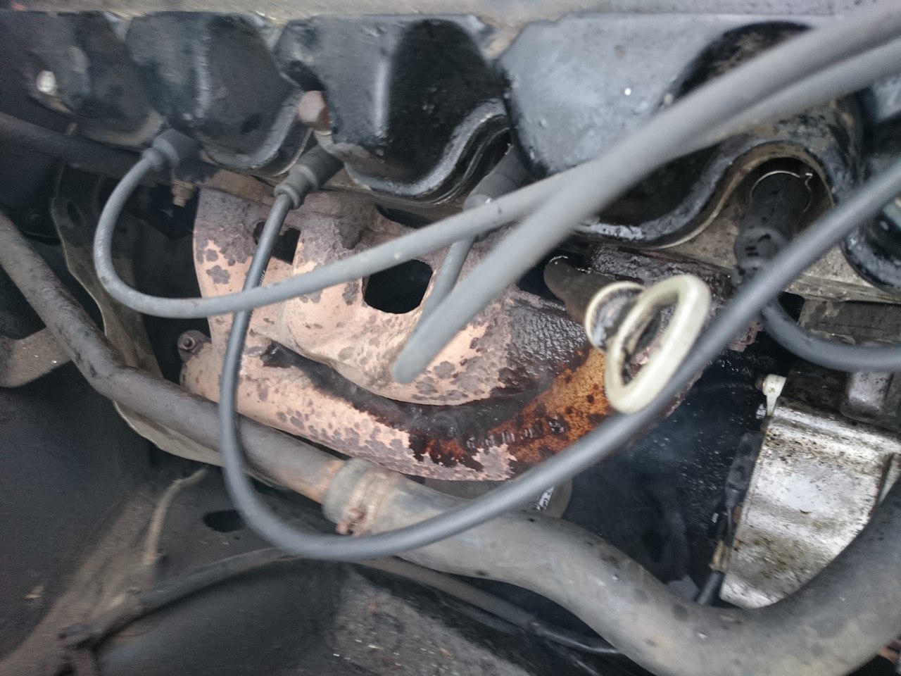

я так понимаю что мотор кончился, судя по маслу на выхлопном коллекторе
масло жрал ?

2

хотя катушка все так же пробивает, завел прогрелась на 2 цилиндрах, заметил что еще какой то дым в салон идет из под руля, хз че делать, походу мотор умер

Вот, у меня так же и было - потекла прокладка, в выхлоп стало попадать масло и антифриз, ну и пламягаситель забился. Надо поменять прокладку головки, и насверлить дырок в пламегасителе.

У меня перед кончиной мотора из отверстия 3-го горшка сапунило масло. Компрессия была примерно 7,5 по горшкам.

По второй фотке больше похоже, что у т/с масло бросает из щупа. На запах маслице не пробовал- может. топливо несгоревшее вместо масла?
