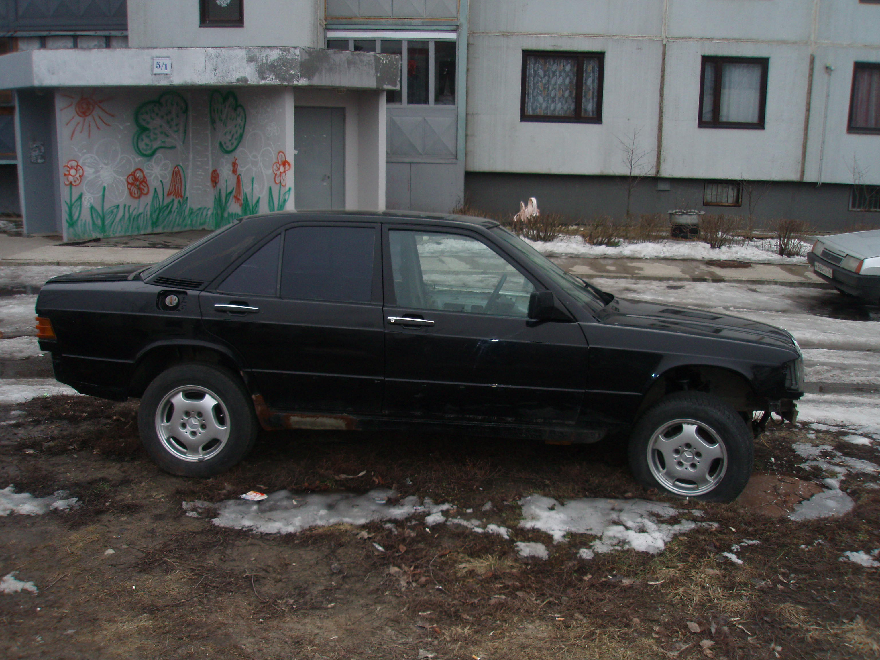

Суть проблемы такова есть АКПП 722.504 как ее поселить в малыша со 104 мотором?
Воткнется ли она физически? как быть с приборкой ведь на данной кпп она полу электронная..
я когда ставил в 201 кузов 104 мотор помучился только с креплениями самого мотора с помощью небольшого переходника всё получилось правда на обычные механические подушки. кпп встала без проблем только траверсу переделоть пришлось ну и переднюю часть кардана сварили из двух разных карданов. задний редуктор от 124 2,6 или 3,0 самое оно. панель неплохо подходит с 202 кузова вместе с приборами. пружины урезанные от 124 можно и от 202 выглядел вот так
