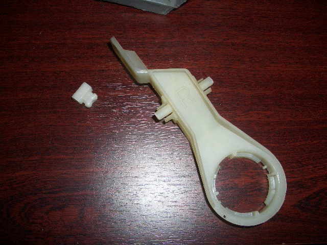

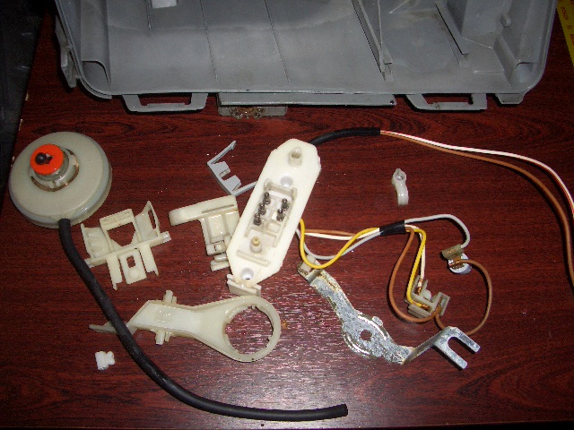

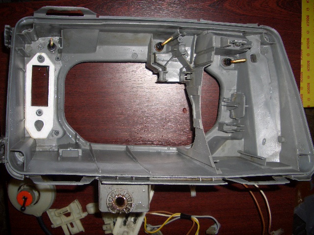

Теперь рассмотрим устройство фары БОШ правой!
Она имеет большее количество деталей, другое устройство регулировок и съёмную электро часть!

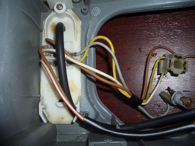

Отправлено 23 December 2015 - 10:56
Плата монтируется на клейкую основу и крепится двумя винтами.

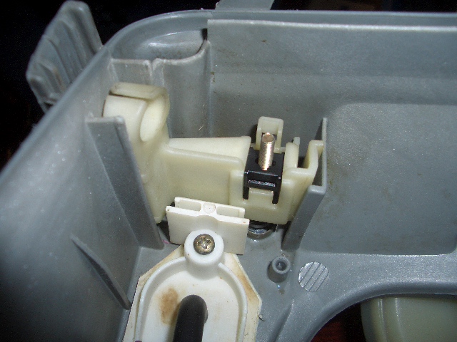

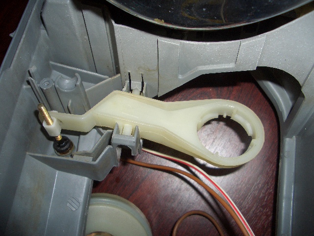

монтируем регулировку ПТФ
сначала тягу
потом нижний кронштейн
фиксируем скобой
89OЗ7O8Ч2ОО

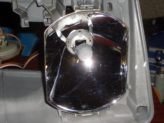

ставим отражатель, просто защелкивая в пазы, в теории можно поставить Хеллу, отверстия почти одинаковы, разницы L/R нет,
номер отражателя Бош 1305362902

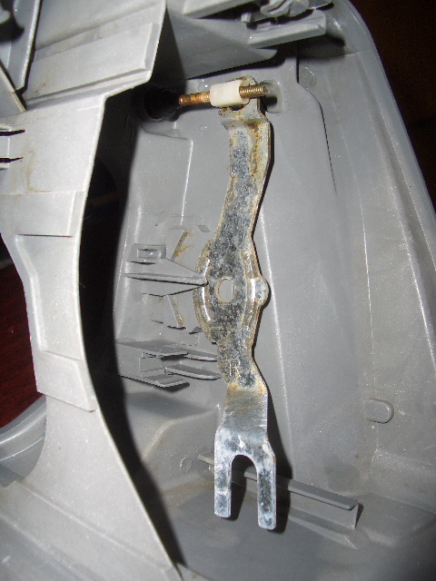

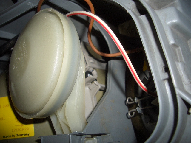

Монтируем регулировку основного отражателя.

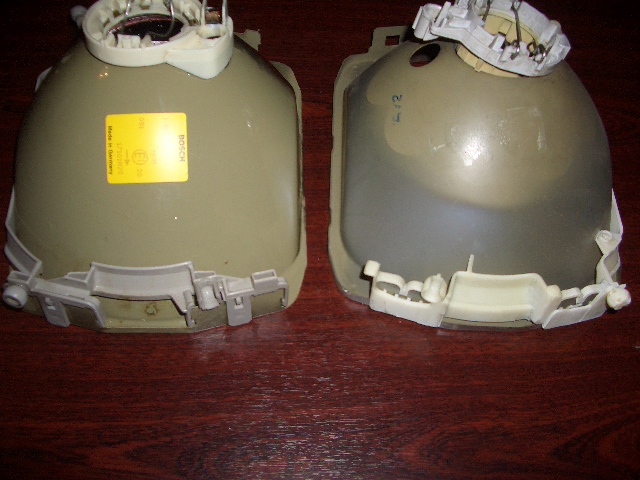

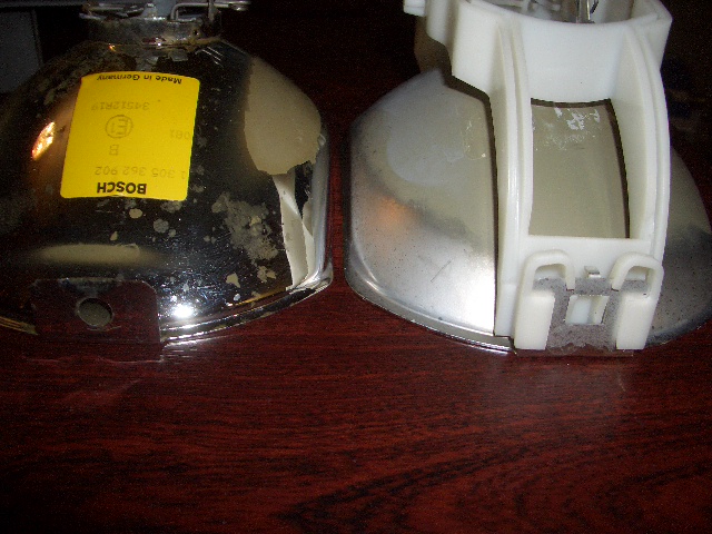

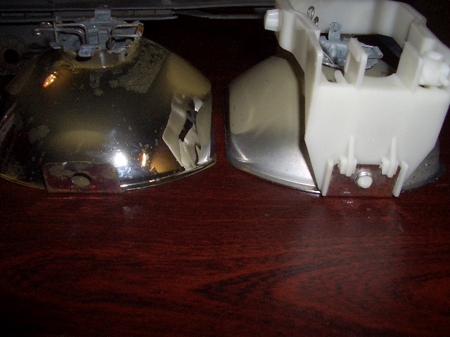

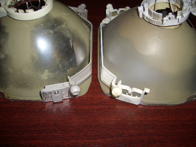

Крепления Бош и Хелла очень похожи, но все таки чуть разные!
Слева правый Бош, справа левый Хелла :biggrin: )))
Номер основного отражателя Бош правой фары 1305363961

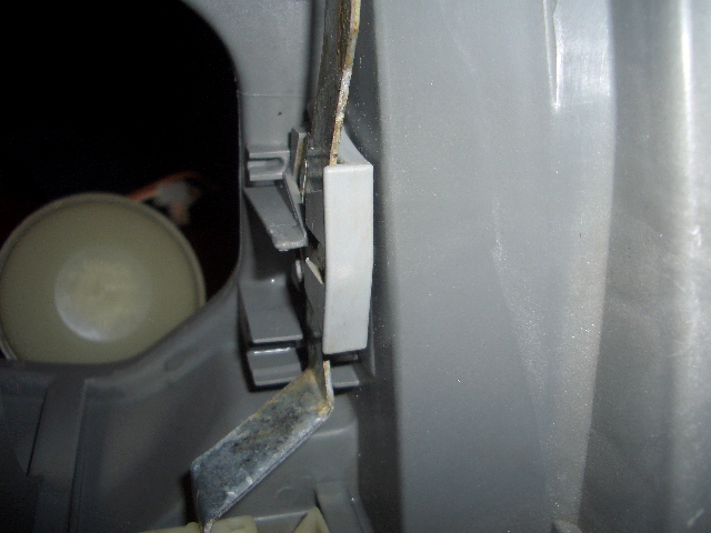

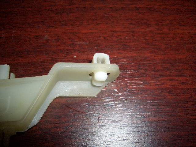

Сначала вставляем сюда
затем фиксируем здесь
