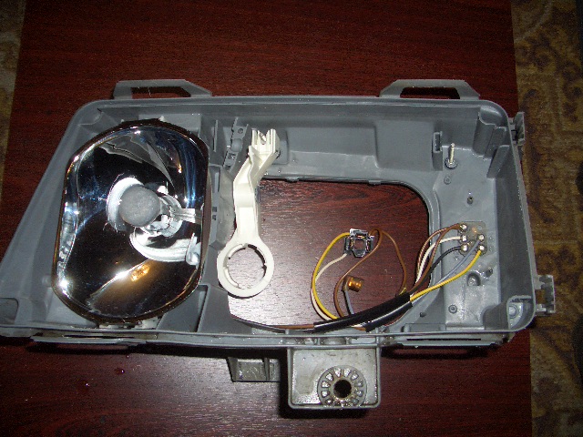

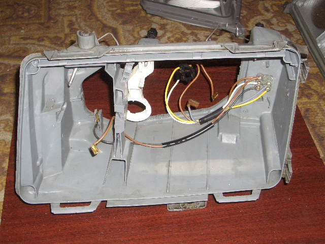

Что то давно ничего не делал интересного, а тут заказ на восстановление фары...
Итак имеем идеальный корпус Хелла, уже отмытый, все основные элементы целы и исправны.

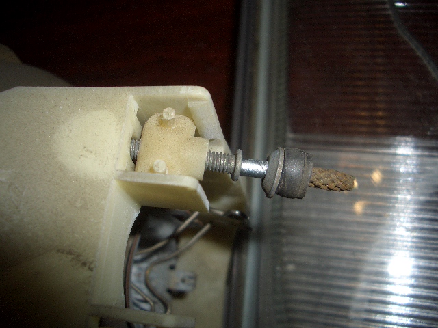

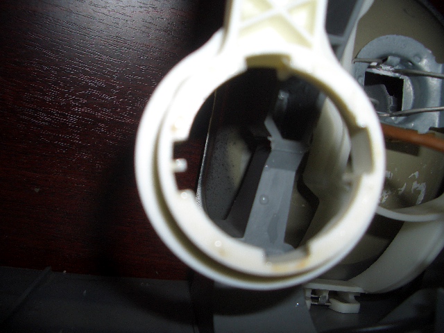

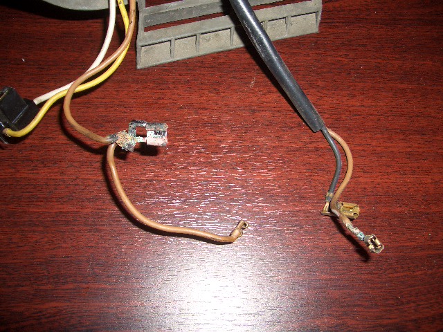

фара которой требовался ремонт имела такие отражатели, горелую проводку, дырку от самореза, и сломанный винт регулятора

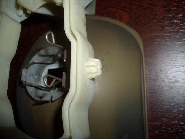

Отправлено 16 December 2015 - 17:46

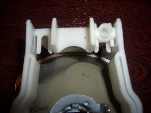

берем новый и ставим на место
держится он в корпусе за счет выступов, просто защелкивается
регулировка происходит за счет не хитрого механизма
здесь с винта сдернута ручка, на самом деле он остается на корпусе, вместе с ручкой, для снятия отражателя винт выкручивается из ползуна, ползун при этом свободно выпадает и боковые выступы отщелкиваются из корпуса, на фото выше отмечены красным

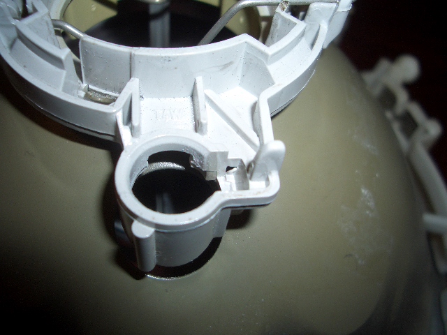

Отправлено 16 December 2015 - 18:05

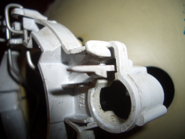

монтируев вакуум коректор
есть выступ и прорези, по другому не встанет, фиксируется поворотом против часовой стрелки
внешняя часть штуцера, здесь целая, очень часто бывает сломана, обращать внимание при покупке б/у фар,
изнутри на него надет черный шланг

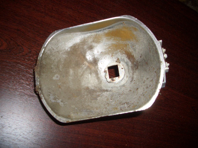

берем новый основной отражатель и ставим на место

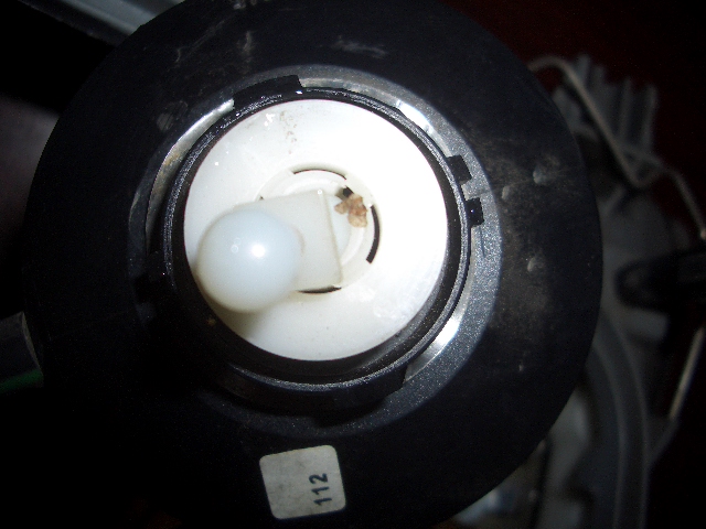

  • Cообщений: 7458
  • Город:Подольск
Отправлено 17 December 2015 - 01:17
А теперь нюансы и болячки:

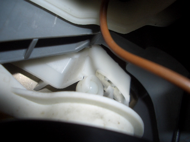

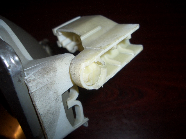

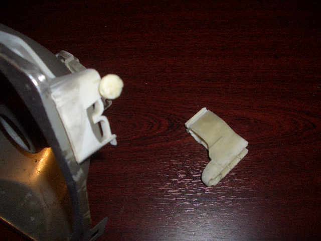

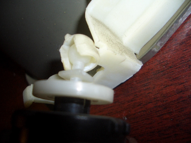

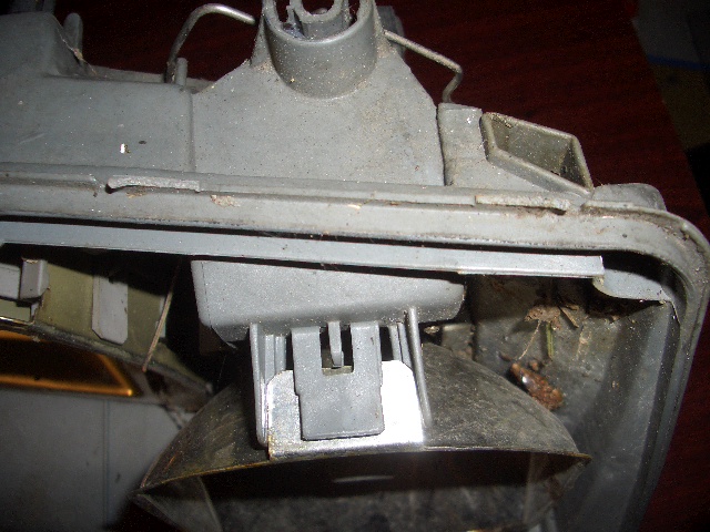

1) при снятии стекла надо быть мега осторожным вот с этими петлями, в идеале все четыре должны быть целы, чтобы не сломать надо отжимать не отверткой, а широкой пластиной
вот такое допускается в крайнем случае, но только если остальные без дефектов, иначе стекло плотно не прижмётся и может потеть
если уши крепления стекла сломаны, можно сколхозить ))), на корпусе как специально есть отметки, а на рамке стекла штыри, в них прекрасно заворачиваются длинные саморезы, если авто не музей такой "ремонт" вполне имеет право на жизнь)))
89OЗ7O8Ч2ОО

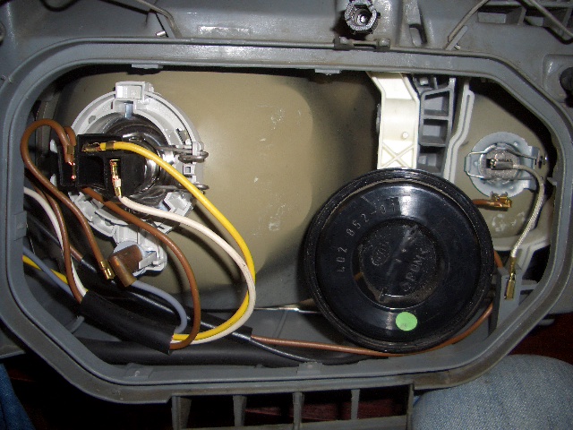

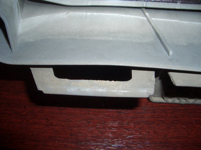

Отправлено 17 December 2015 - 01:30

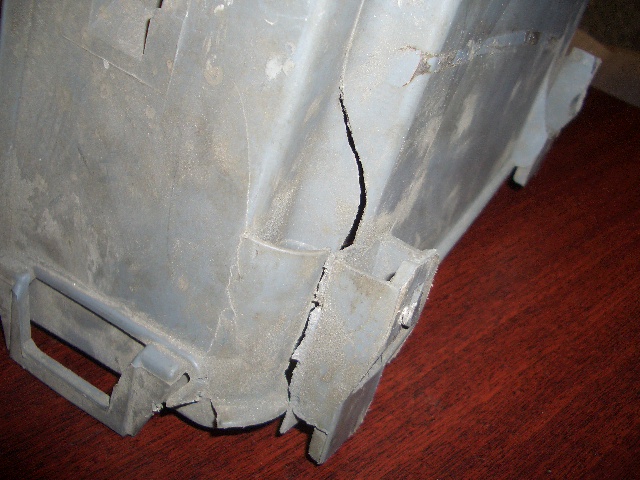

2) трещины корпуса, теоретически можно восстановить, пайка + армируящяя пленка
3) самое меньшее зло, выломанная площадка бокового держателя, со стороны поворотника, если одна не страшно, легко восстановить, и без нее фара прекрасно держится на оставшихся трех точках крепления
89OЗ7O8Ч2ОО
#12 ОФФЛАЙН   Леонидыч
Леонидыч
    Запчасти и ремонт.
  • Cообщений: 7458
  • Город:Подольск
Отправлено 17 December 2015 - 01:35
3) оплавленные контакты, в идеале меняется весь жгут
4) лишние отверстия из за применения неправильных метизов, следствие - не герметичность, можно заплавить паяльником
5) часто бывает отломан фиксатор патрона лампы габарита
89OЗ7O8Ч2ОО

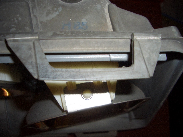

  • Cообщений: 7458
  • Город:Подольск
Отправлено 17 December 2015 - 01:51

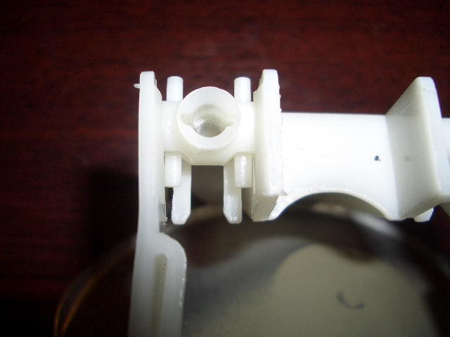

6) отражатель ПТФ для левой и правой стороны одинаковый, достаточно поставить ползун в нужное гнездо, основные отражатели L/R не взаимозаменяемы
