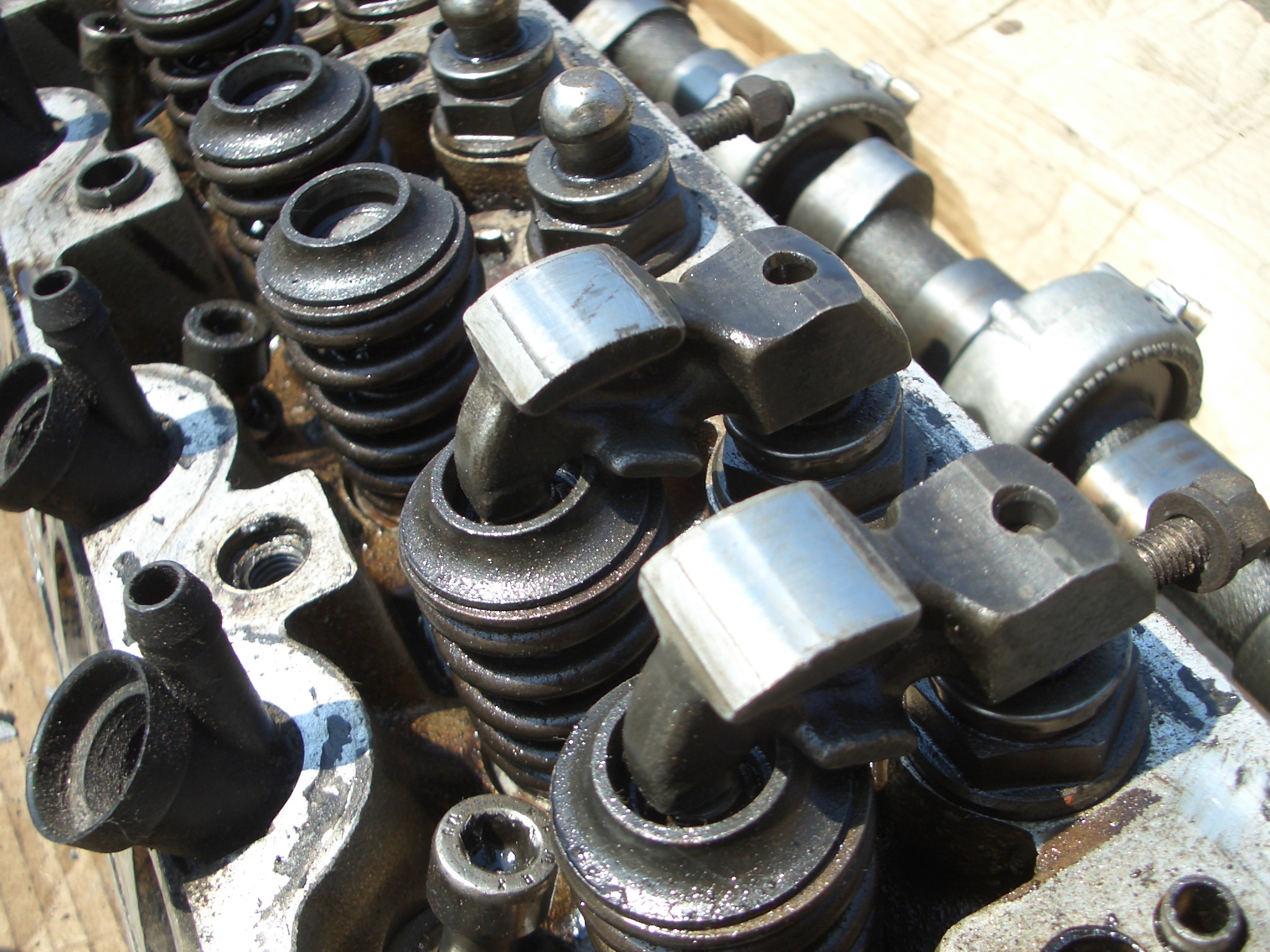

В данном двигателе нет такого понимания как пятно контакта. При условии что коромысла в отличном не изношенном состоянии а шайбы под ними без износа контакт двух деталей представлен в виде тончайшей полоске соприкосновения окружности носика коромысла с плоскостью шайбы.Радиус носика коромысла перекатываясь одновременно проскальзывает относительно плоскости шайбы. Из за некач масла и со временем прокапывая ответный радиус в шайбе. После возникновения ответного радиуса коромысло носиком начинает сидя в углублении накатки раскачивать ножку клапана разбивая втулку.Клапан начинает качаться и кромки маслосьемного колпачка приоткрываясь начинают работать как насос пропуская масло. И тд. Тд тд.
У меня подобная ситуация с мотором. Тоже стрекочет с определённой цикличностью. Выход какой, менять шайбу? Подскажите пож.
А может в данном двигателе часть законов физики не действует?
Борозда на поверхности рокера - это место переката вершины кулачка распредвала. И вместе с остальной изношенной областью как раз и есть пятно контакта. Изменяя толщину подкладочной шайбы пятно будет смещаться, но видимо не настолько, чтоб "выйти" за пределы поверхности рокера.

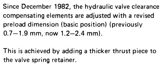

В американском мануале так написано:
Что примено значит, что с декабря 82 исправили размер рабочего диапазона гидриков (ранний выпуск - 0.7-1.9мм, сейчас - 1.2-2.4мм)
Приспособа для регулировки (измеритель) так же имеет диапазон 1.2 мм.
Видимо в неправильном положении гидрик не успевает наполниться маслом и толком не работает.

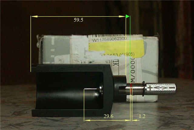

Чтоб не искать параметры измерителя выложу для страждующих.
Из предоставленных размеров получается 59,5-29,6+0,6=29,3(+-0,6мм) Для измерения без приспособы.

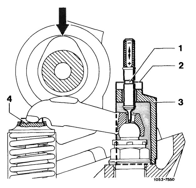

Посмотрел на гидрики и их посадку вживую и не понял куда там подкладочные шайбы сувать, если промер покажет что нужно регулировать? Если под фланец гидрика, то шайба перекроет боковой масляный канал. Если шайбу просто кинуть в колодец установки гидрика, то фланец гидрика не прижмется к колодцу. И где эти таинственные шайбы продаются? На схемах таких ремкомплектов не нашел...
На стержень клапана в тарелку.
Щайбы стоят между рокером и клапаном. Есть 7 размеров шайб. Цены около 1т.р. за штучку на Экзисте.... Так что вариант искать б/у или заказывать где смогут изготовить.

Ребят, исходя из представленных расчетов (59,5-29,6+0,6=29,3(+-0,6мм)), то что бы определить расстояние от основания куда вкручивается до точки где должна кончаться головка гидрика, на представленной фотке Приспособы неправильно указан его основной размер. На фотке поставил зеленой линией откуда по моему разумению должен браться размер. Соответственно вопрос - на фотке просто неправильно нарисовано или все таки цифра неправильно снята?
Ну или может кто знает где в Питере взять такую приспособу, по онлайну этот код уже не поставляется.
Ты вероятно не понял принципа действия данной приблуды. Этот центральный стержень с красной полоской перемещается в черном корпусе. На фото приспособа лежит боком. При установке на гидрик носик стержня опирается на головку гидрика, дальше надо смотреть получившееся положение красной полоски относительно верхнего края черного корпуса. Если полоска ниже края, то шайбу надо поставить потоньше, если выше - потолще, если полоска 1.2 мм частично перекрыта краем корпуса - зая..ись!
За указанные размеры утверждать не могу, такие выложил когда-то человек, кому посчастливилось иметь данную приблуду.

Отправлено 25 December 2015 - 15:33
Точно, недопонял что шток движется. Ну спасибо огромное, сейчас головы дошлифуют и будем мерять, что там по шайбам получается.
