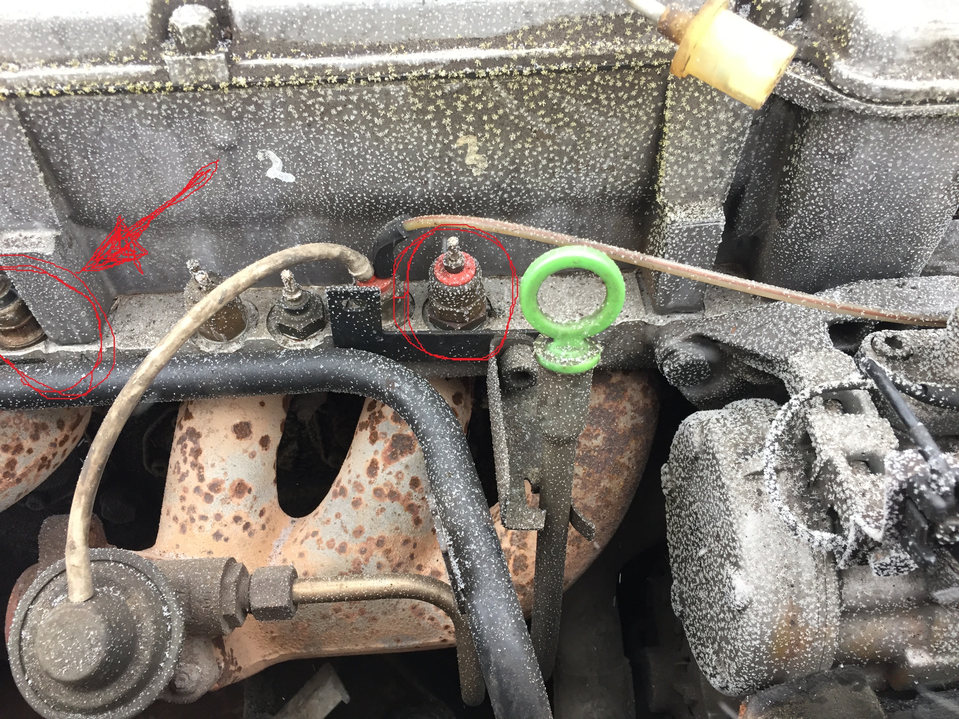

На моём моторе вместо датчика(указан красной стрелкой) стоит пробка под внутренний шестигранник на 15. Грани пробки уже сбиты. Подскажите как можно её добить (выкрутить), чтоб не повредить блок?

#27 ОФФЛАЙН   persona_non_grata
persona_non_grata
  • Cообщений: 6843
  • Город:Витебск
    Велик colnago
Отправлено 08 February 2016 - 13:18
Привари к ней болт.
Велик colnago  :wub:
#28 ОФФЛАЙН   krestnord
krestnord
    Люблю старые и дырявые авто))
  • Cообщений: 1900
  • Город:Калининград, Севастополь
    W126 280se АКПП 1979 г.
Отправлено 08 February 2016 - 21:10
Привари к ней болт.
Тоже вариант. Нагрев уменьшит сопротивляемость этого винта?
MB W126 280SE M110.989 АКПП 722.300 1979г.в.
MB W126 380SE M116.963 АКПП 722.301 1985г.в.
#29 ОФФЛАЙН   persona_non_grata
persona_non_grata
  • Cообщений: 6843
  • Город:Витебск
    Велик colnago
Отправлено 08 February 2016 - 23:06
Ну и прогреется заодно, легче открутится.
Велик colnago  :wub:
#30 ОФФЛАЙН   krestnord
krestnord
  • Cообщений: 1900
Отправлено 08 February 2016 - 23:09
просто гайки если греть, то они хорошо откручиваются, а вот винт как быть? холодный или горячий легче пойдёт. Сам блок чугунный или люмовый на нём?
#31 ОФФЛАЙН   persona_non_grata
persona_non_grata
  • Cообщений: 6843
  • Город:Витебск
    Велик colnago
Отправлено 09 February 2016 - 00:35
Заглушка вкручена в алюминиевую голову. При пргреве важен не сам факт расширения, а то, что от прогрева расшевеливается всякая ржавчина в резьбе.
Велик colnago  :wub:
#32 ОФФЛАЙН   krestnord
krestnord
  • Cообщений: 1900
Отправлено 09 February 2016 - 00:49
горелкой модно нагреть?
#33 ОФФЛАЙН   persona_non_grata
persona_non_grata
  • Cообщений: 6843
  • Город:Витебск
    Велик colnago
Отправлено 09 February 2016 - 06:09
Смысл её греть, если нет граней, за которые крутить?
Велик colnago  :wub:
#34 ОФФЛАЙН   gazovod
gazovod
  • Cообщений: 2932
  • Город:Тульская обл.
    W123, W126
Отправлено 09 February 2016 - 21:33
Правильно- приварить и выкрутить. Дел на 5 минут.
Разбирается W201 2.6
#35 ОФФЛАЙН   krestnord
krestnord
  • Cообщений: 1900
Отправлено 11 February 2016 - 01:08
Почти уже слизаны. Кто нибудь пробовал эту пробку откручивать?
#36 ОФФЛАЙН   gazovod
gazovod
  • Cообщений: 2932
    W123, W126
Отправлено 11 February 2016 - 17:24
Пробовал, обстучал и выкрутил штатным способом.
#37 ОФФЛАЙН   krestnord
krestnord
  • Cообщений: 1900
Отправлено 12 February 2016 - 22:06
вот блин. На 15 головкой?
