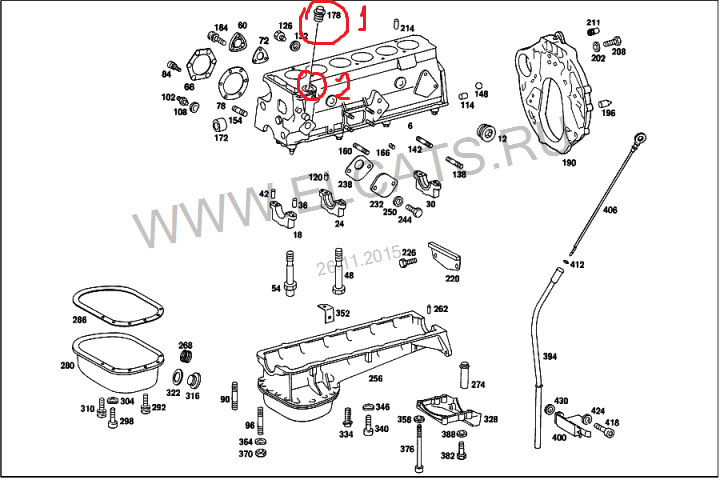

Если набивка задняя не течёт, то стоит ли лезть туда пока нет соплей? Для её замены обязательно ли снимать мотор? что должно быть на этом месте(картинка) в районе номера на блоке? Там круглая площадка и отверстие вроде как под винт и немного масляного пота.

Для замены набивки мотор нужно снять и разобрать- снять поддон и коленвал. Поэтому если не течёт- лезть не стоит.
На этом месте стоит заглушка с резьбовым элементом посередине. В резьбу вкручивается обратный молоток для её извлечения. При установке её надо смазать герметиком и аккуратно забить на место молотком.

Т.е. если там внутренняя резьба то это нормально.? Может сопливить между этой втулкой с резьбой и блоком? А зачем это вообще нужно?

Привод маслонасоса там.

т.е. вкрутить винт, вытащить эту пробку на герметик её посадить?

Да. Также может сопливить масло между резьбовой втулочкой и самой заглушкой. Помогает тоже герметик и молоток.

так там что то вкручено внутри самой втулки? на схеме показано что винт какой то вкручивается. может он и закрывать должен втулку. У меня его нет.

Ничего там не вкручивается.
Это заглушка колодца прерывателя зажигания.Блок сделан на базе двигателя М123920.У него там стоит прерыватель.На 110м прерыватель в другом месте,а в отверстие поставили заглушку с упором привода маслонасоса,чтобы вверх не поднимался.Больше там ничего не должно быть.Резьба только для извлечения заглушки.
Ясно. Спасибо.
