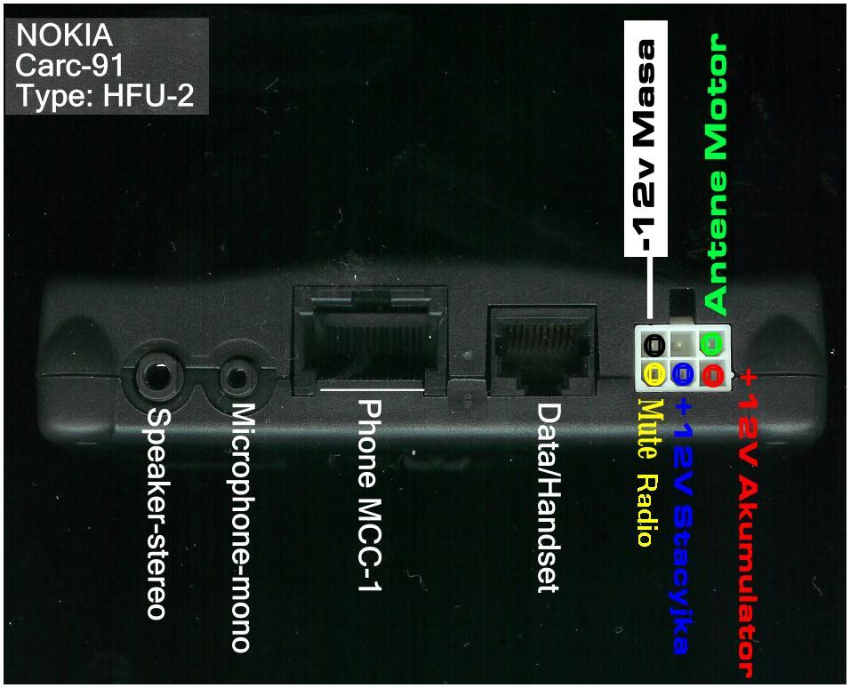

Во, ещё нашёл. Кажется, зелёный - антенна всё-таки.
зачем на антенну с зелёным(green) проводом нарисован предохранитель 1A? От удара молнии?
если тока на электродвигатель...
думал антенна на крыше устанавливалась, или за бампером...
Антенны разные были. Кроме того, по этому проводу идёт питание сигнальное между блоками hands-free и антенным модулем. Цепь должна быть защищена от замыканий.
Были комбинированные автоматические телескопы. Магнитола выкл- антенна убрана, пошел звонок и бу телеф выдвигает антенну самостоятельно. Так же можно этим проводом питать усилитель отдельной телефонной антенны.
