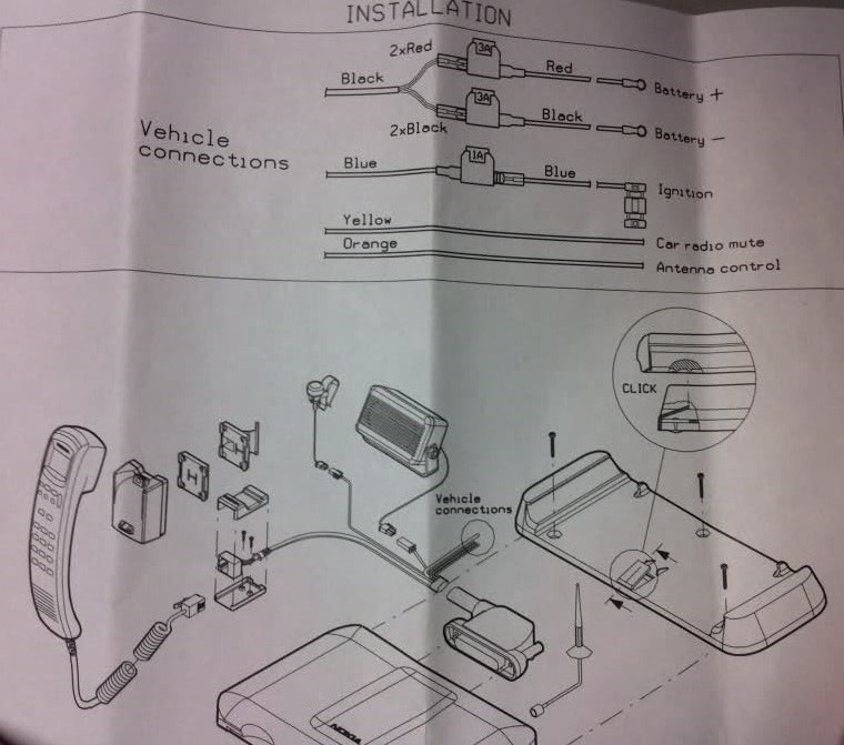

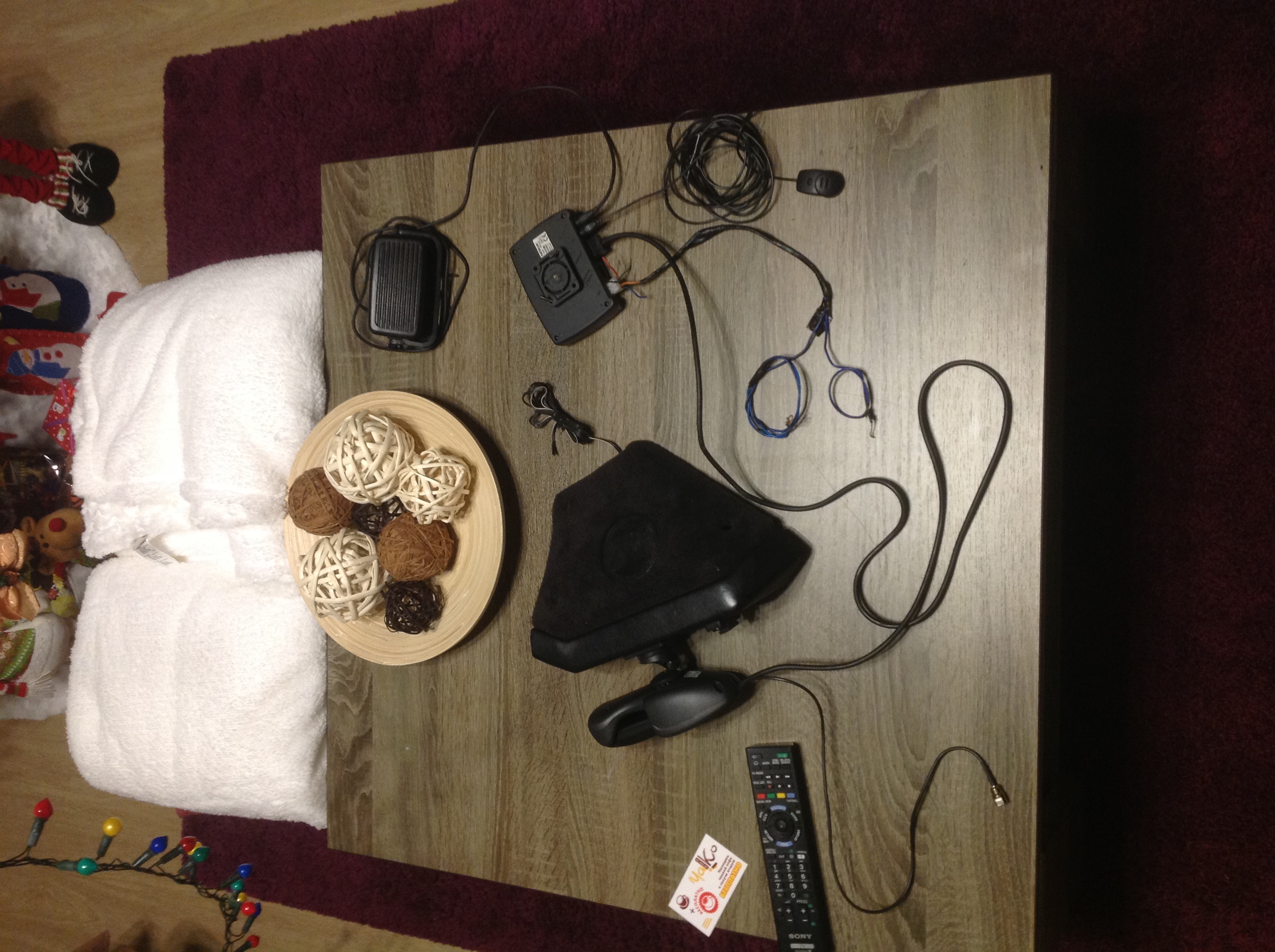

Всем привет. Товарищи, помогите разобраться, че куда сувать и подключать...? В машине с которой все это снято телефон работал. Тогда возникает второй вопрос, что это за обрезанные провода (зелёный, красный, чёрный, синий) и почему без них телефон работал?

Эти провода идут на магнитолу отключение звука при громкой связи и еще какая то приблуда не помню

Черный и красный полюбому питание (+и-)

Сохраню я себе эту схему.

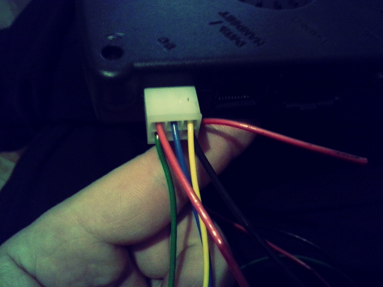

Начал разбираться и появиоись несостыковки. У меня не совпадают цвета проводов и количество с представленной схемой... (( может есть еще какие варианты схем подключения? Или может кто нибудь скажет прям по цветам, какой куда провод подключать.

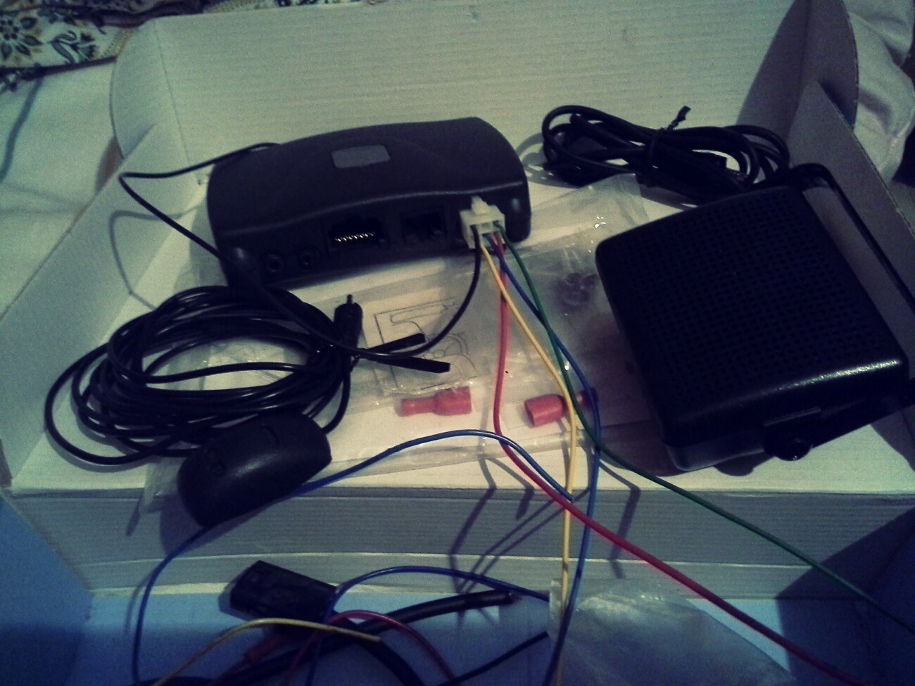

У меня получается 2 черных, красный, синий, зеленый и оранжевый.
Когда это всё стояло на другой машине, то были подключены только один черный и оранжевый. И это всё работало со слов того, кто снимал. Но я хочу всё подключить, как положено.

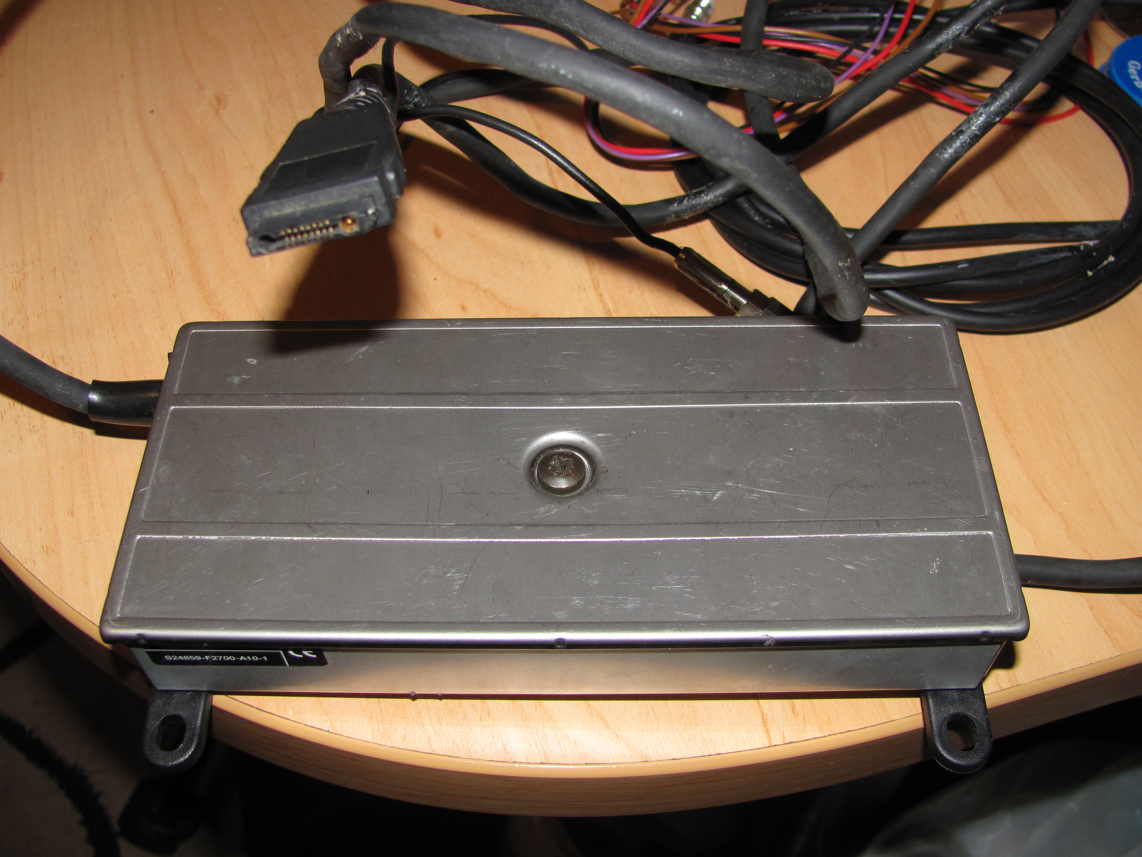

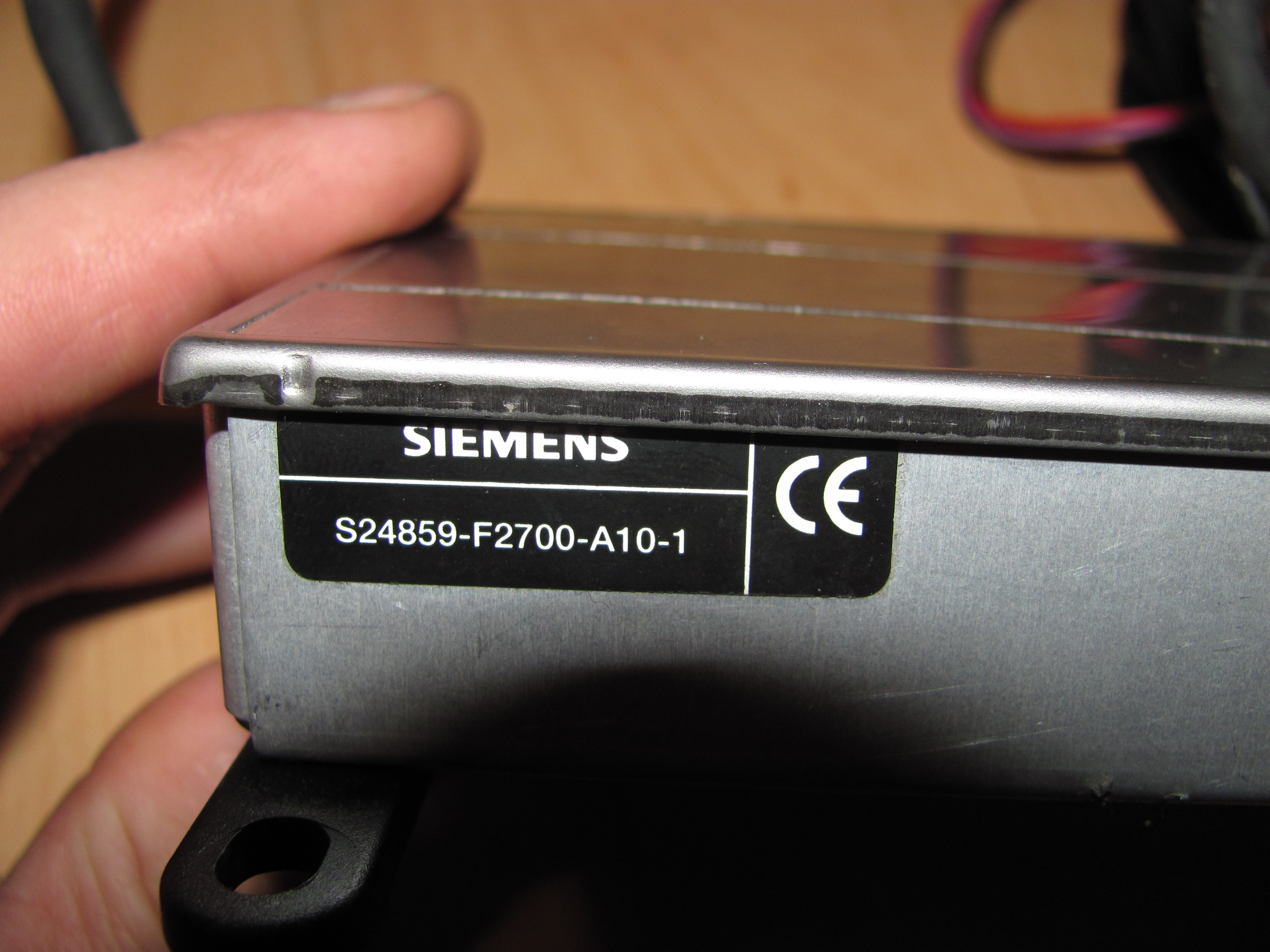

Может кто подскажет что за комплект ГС, имеется блок данный, антенный кабель, динамик и микрофон
Какая трубка должна быть???
Логически- черные кл31, то есть масса, оранжевый кл15(зажигание), красный кл30(+от АКБ, нужЁн для сохранения в памяти настроек), синий выход управления антенной(должен появляться + при вкл зажигания либо если заж выкл то при звонке, зеленый выход Mute на магнитолу( при звонке на нем должен появлятся "-").
Даже если разводка другая можно вызвонить эти известные сигналы.
ПыСы Использовать при прозвонке предохранитель на 1А чтоб не спалить девайс

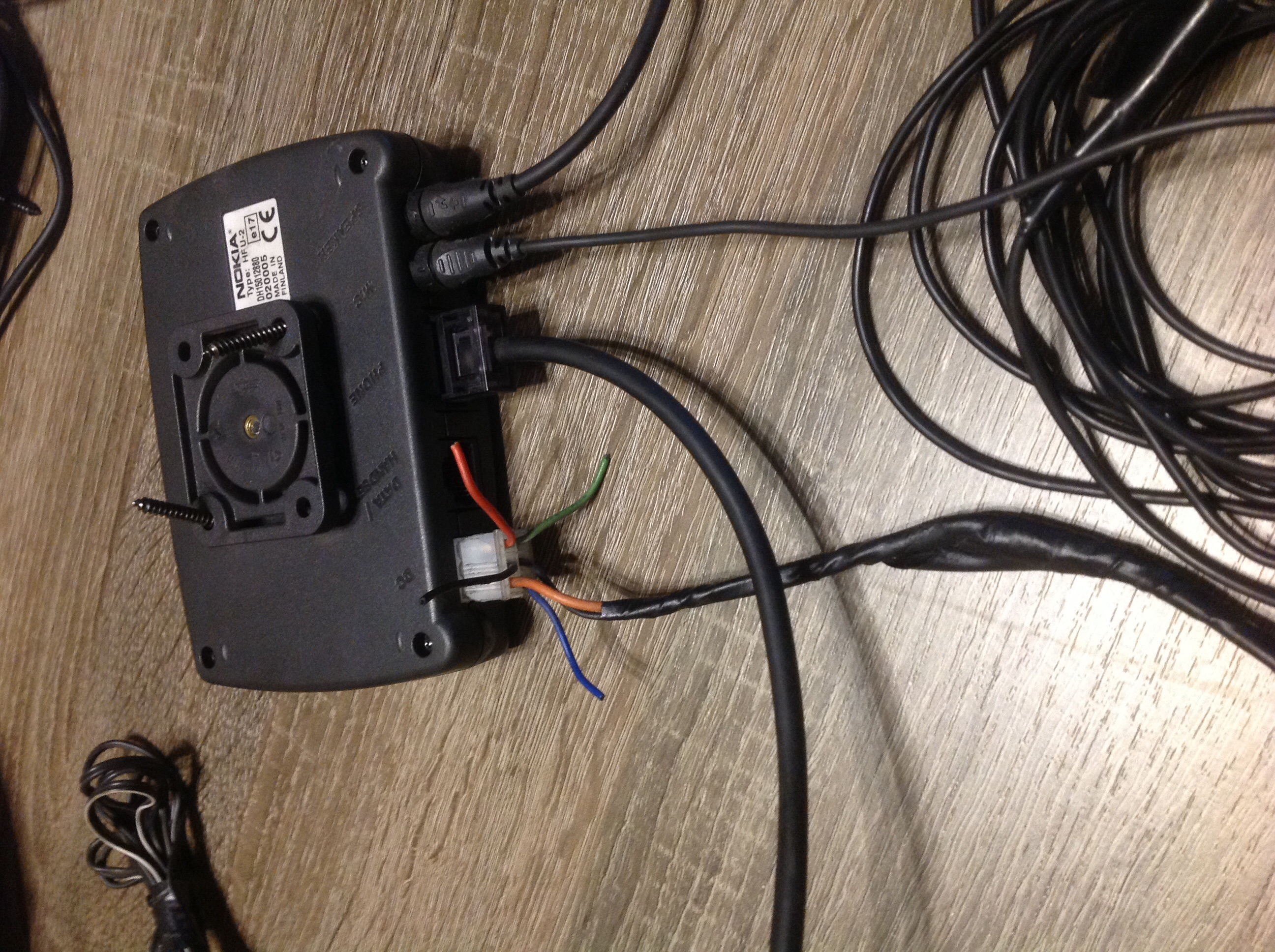

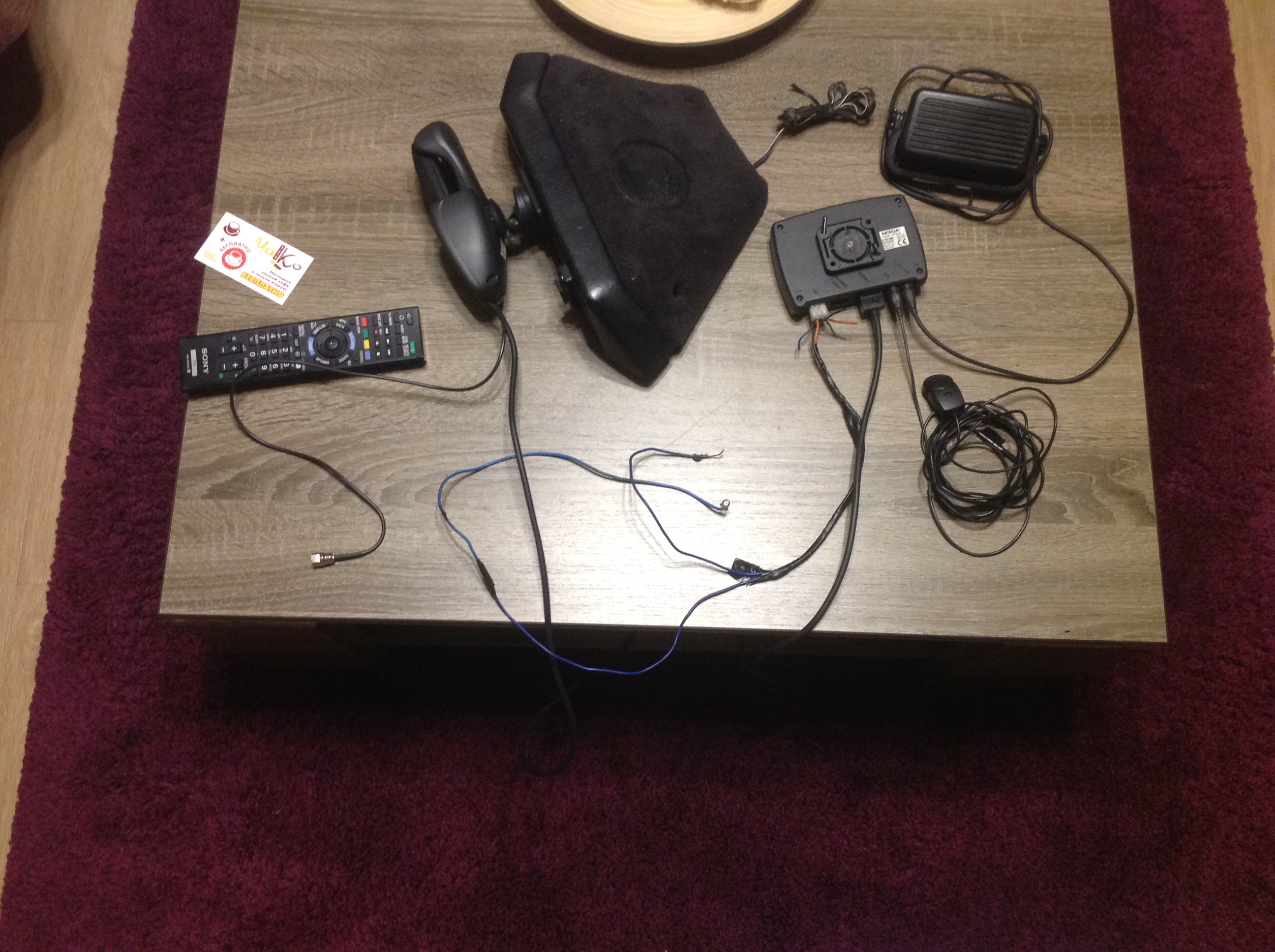

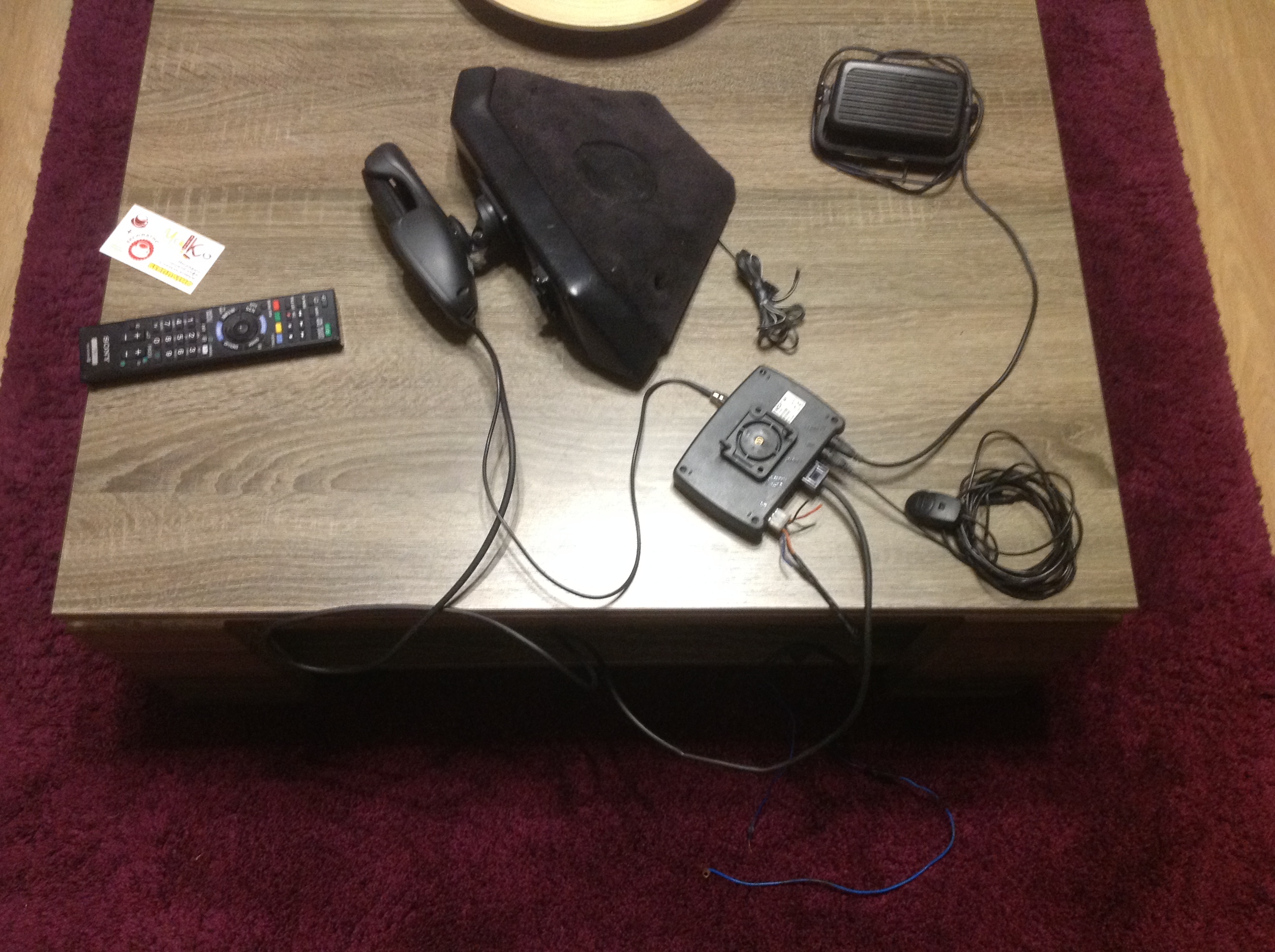

Можно еще вопрос... от подставки под телефон (кредл который) идет два провода (на фото видно): один идет к блоку, а второй я не знаю куда...( У него разъем похож на антенный.
И еще на самом подиуме есть динамик, от него тоже провод идет, куда его следует подключать?
Заранее благодарен.
антенный это и есть к антенне. по внутр динамику думаю что вместо внешнего он подключается. я бы сделал по другому- используя сигнал Mute и пару 5 контактных реле можно вывести звук на фронтальную акустику. Есть и балалайки поддерживающие вход звука от тел с воспроизведением его через динамики.
Честно сказать девайс понтовый но абсолютно бесполезный. Я пробовал давать номер тел в машине и переадр настраивал, но никто в машину не звонил а переадр не всегда корректно работала, только денег кушала со счета. Только модули блюпуп с автоматическим подключением заслуживают внимания, и еще они скрытой установки, никакого колхоза.

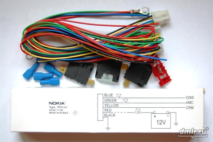

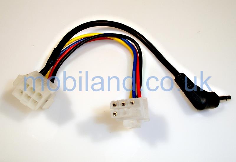

Предложу такой вариант подключения. Жёлтый - это mute мафона. Зелёный - хз, ни в одной схеме не нашёл его. Возможно, диммер. Антена запитывается через крэдл, вроде как.
Вообще, у меня есть такой комплект на продажу. Нет только крэдла с телефоном. Хотел себе ставить, но голова с блютусом енту необходимость искоренила.

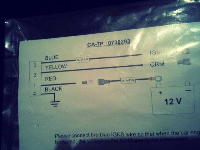

Во, ещё нашёл. Кажется, зелёный - антенна всё-таки.
