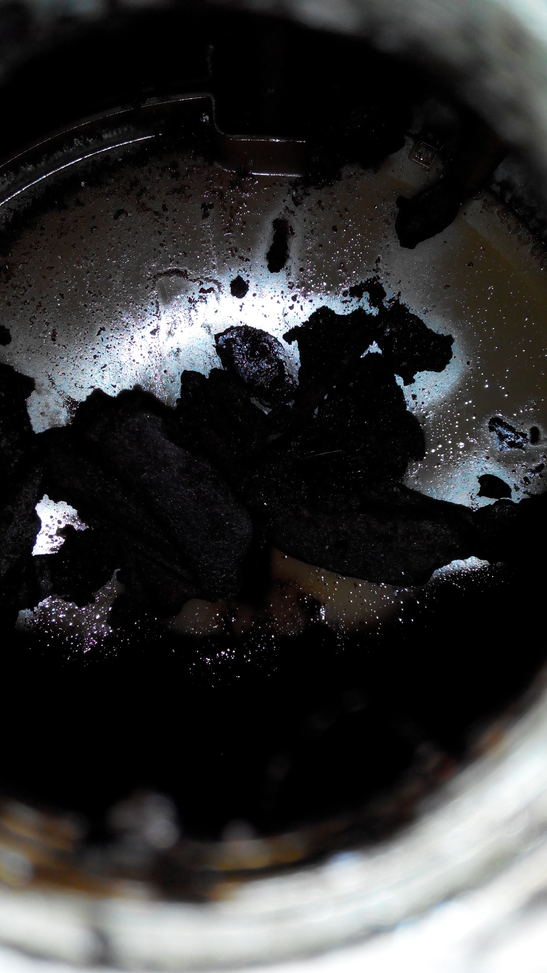

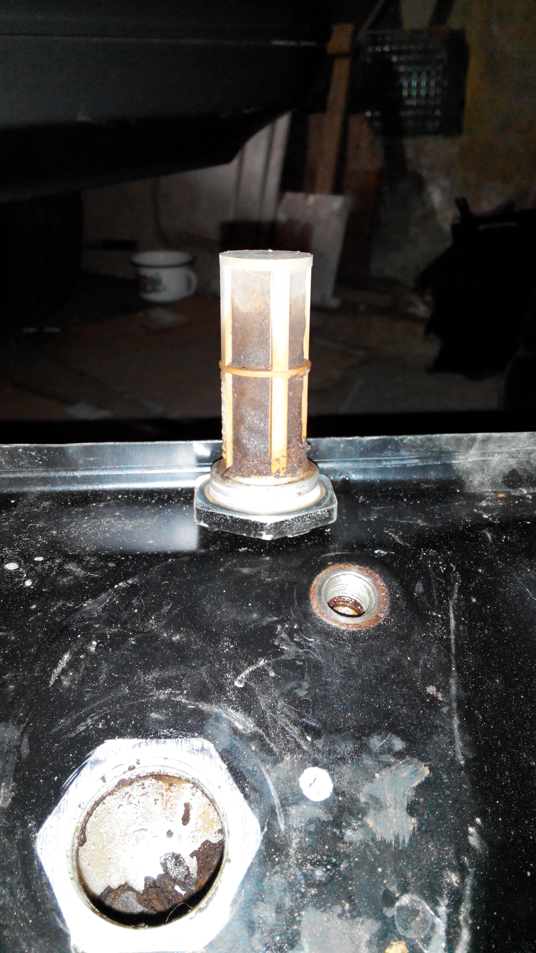

Отправлено 09 June 2016 - 01:14
Вот что там))

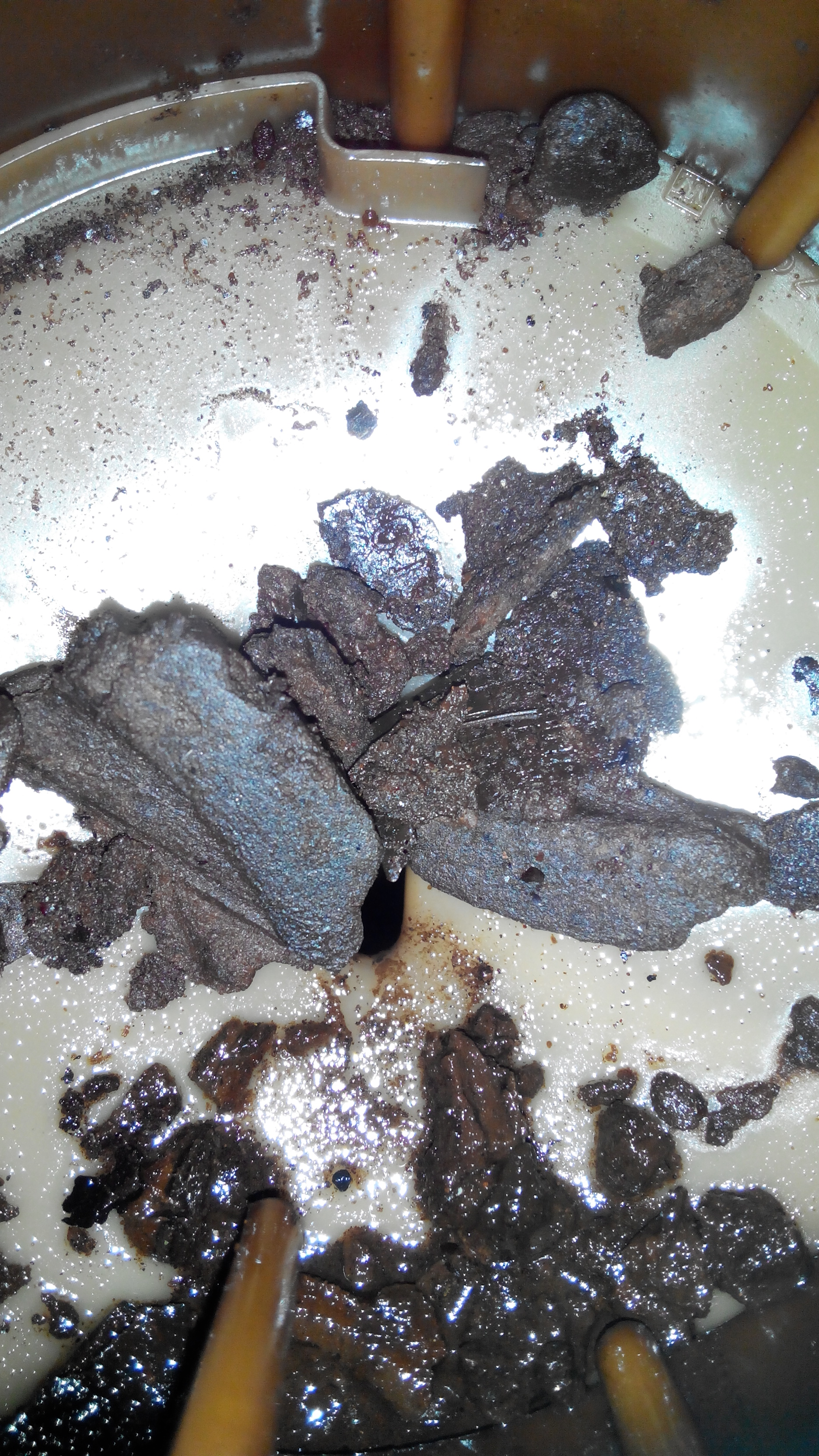

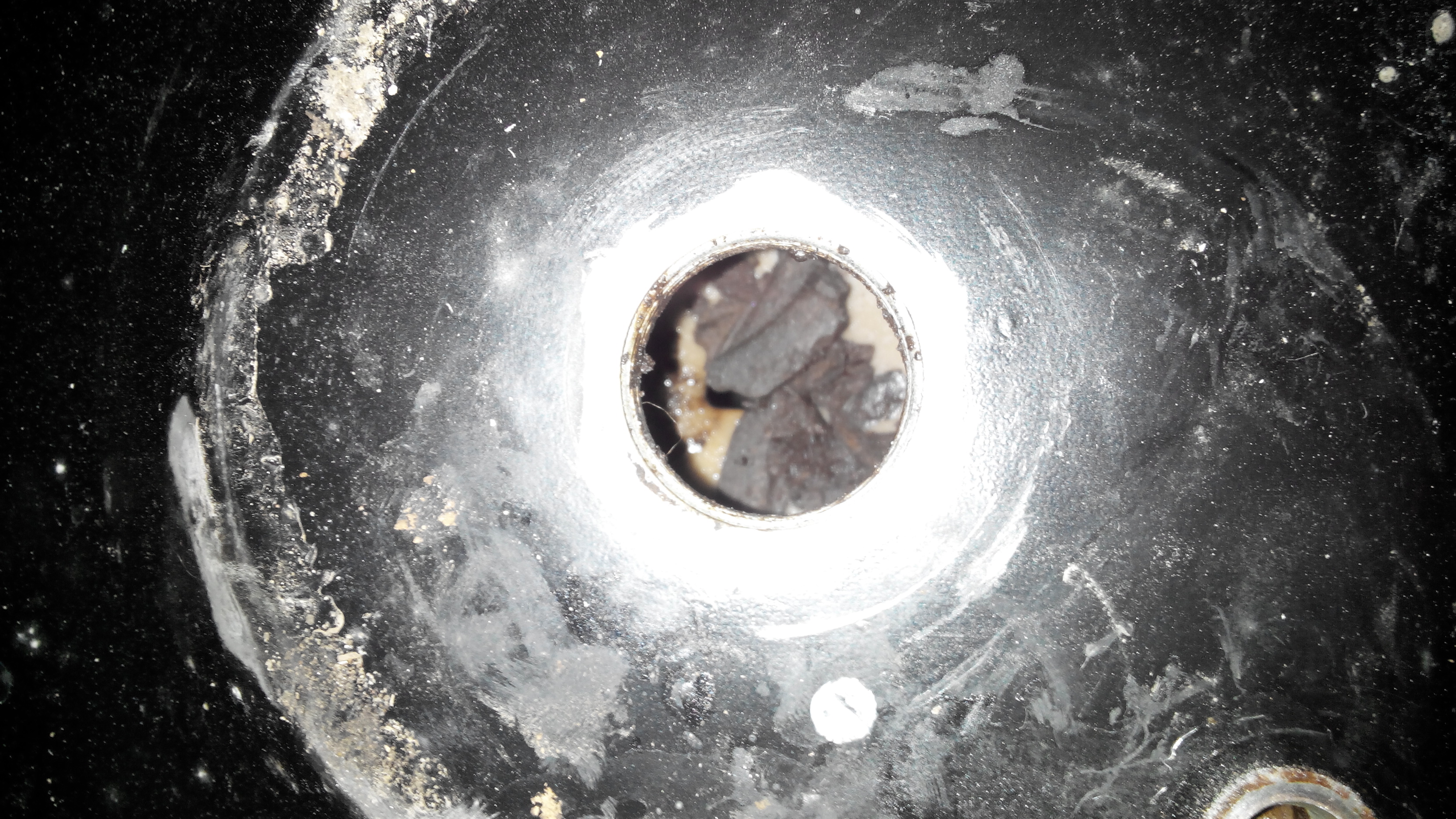

Отправлено 09 June 2016 - 01:16

Отправлено 09 June 2016 - 05:22
Вот эту дрянь нужно оттуда всю убирать .
