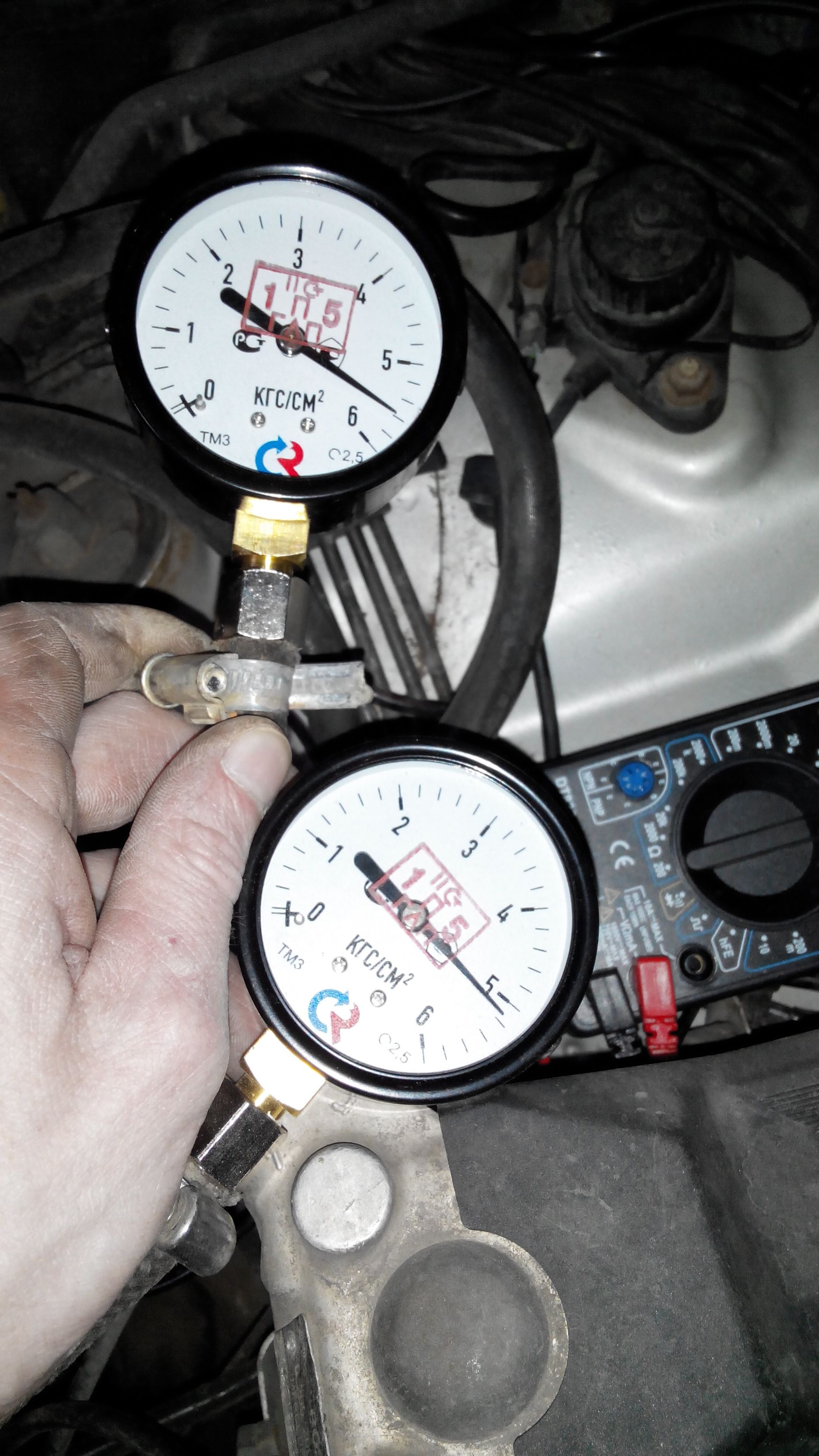

такое давление.на ЭГД 0.00В при снятой 3.78В. обнаружил нагар на крышке трамблера,устранил.температура кажет 365Ом.машина едит,что было непонятно((

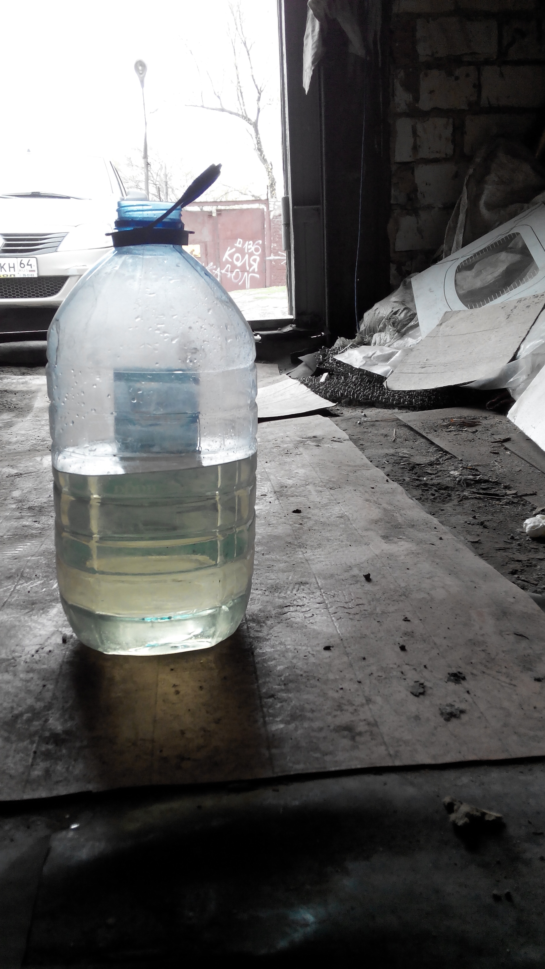

слилось с обратки за минуту
