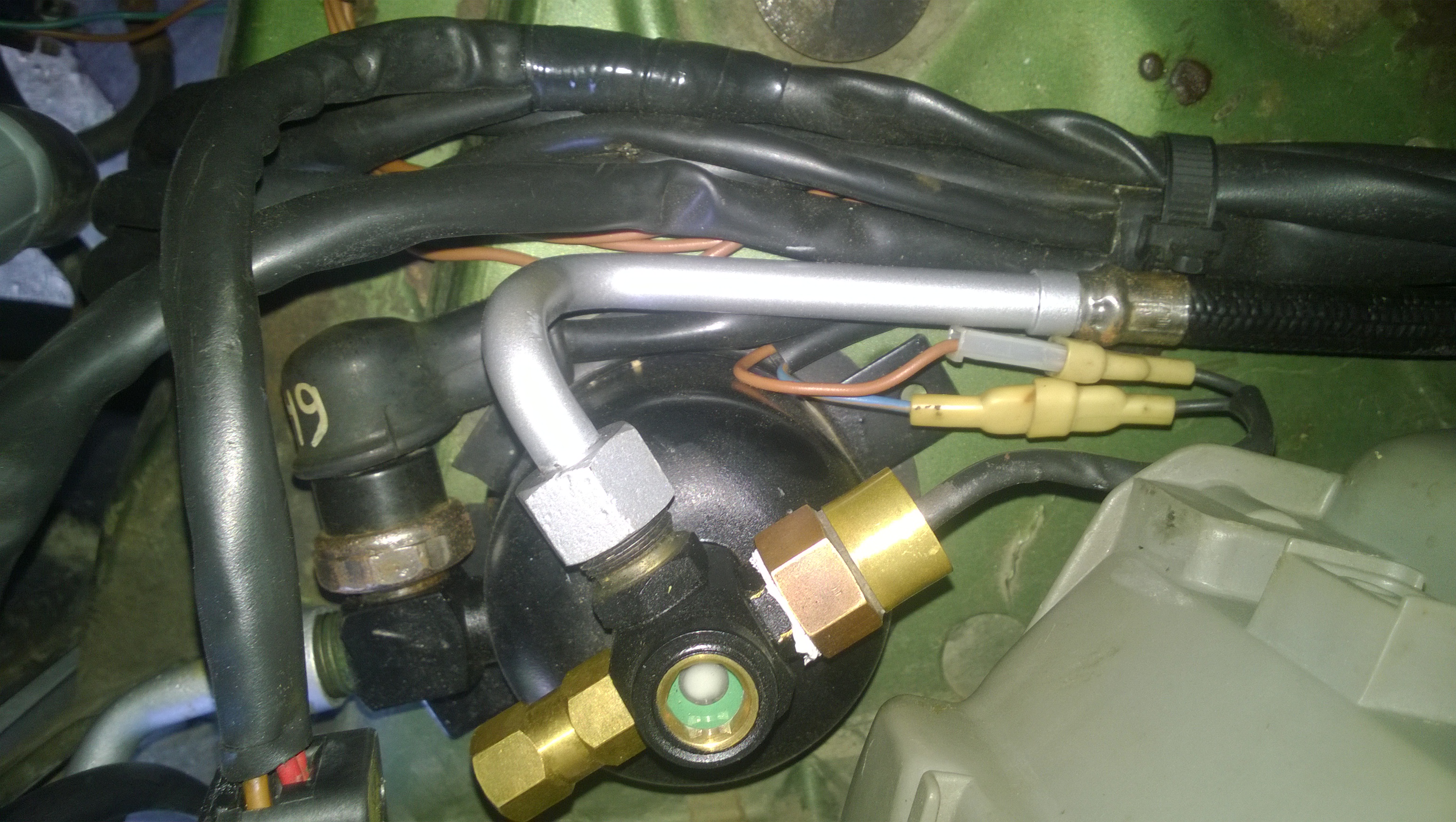

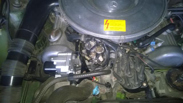

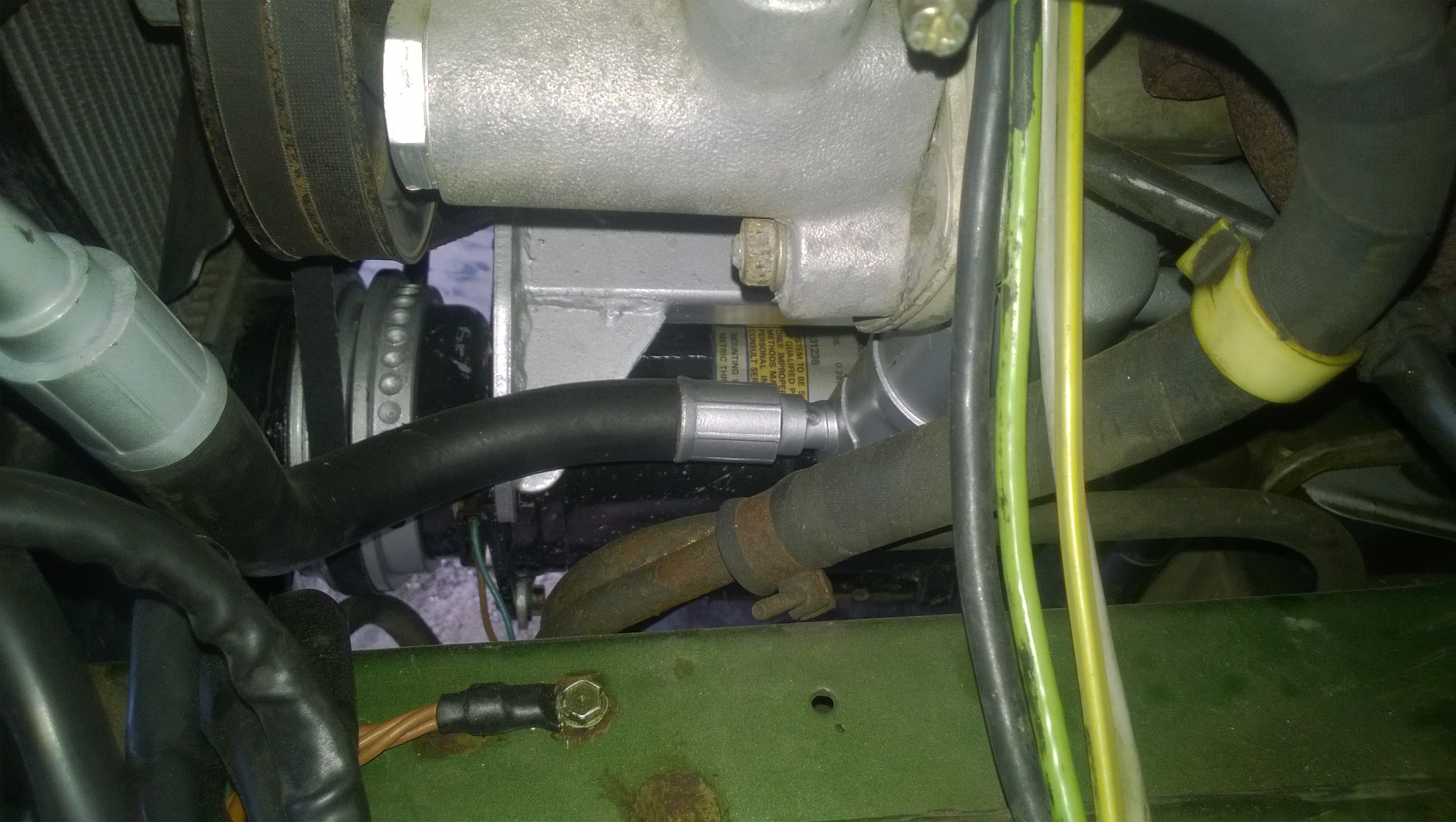

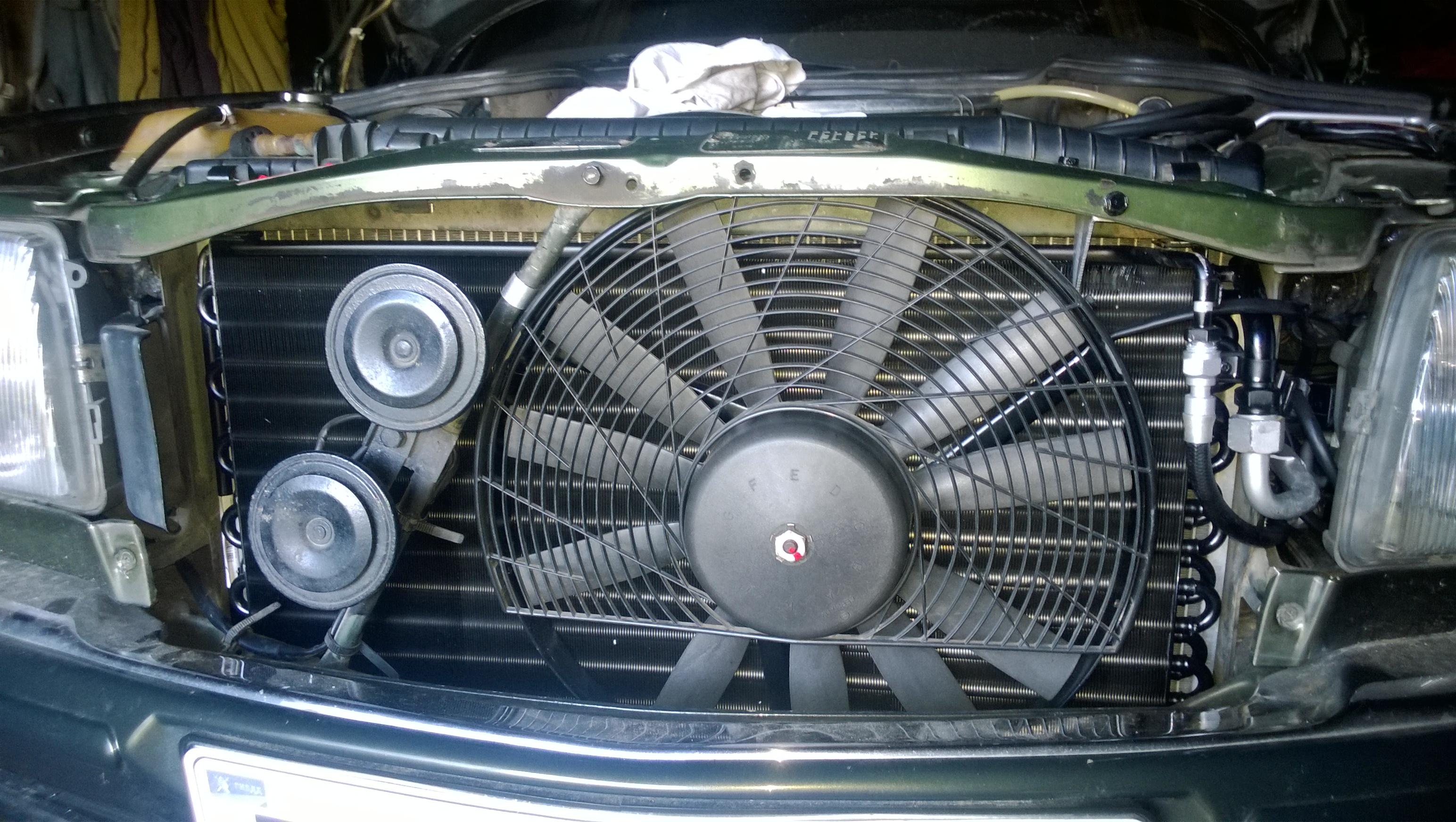

Сегодня запустил кондей, радости полные штаны. Спасибо всем, кто консультировал меня, и главное холод!!! холод!!! теперь в салоне. Ну и пару фоток так сказать моего свапа.
А пока ставил кондей попутно воткнул и круиз.
