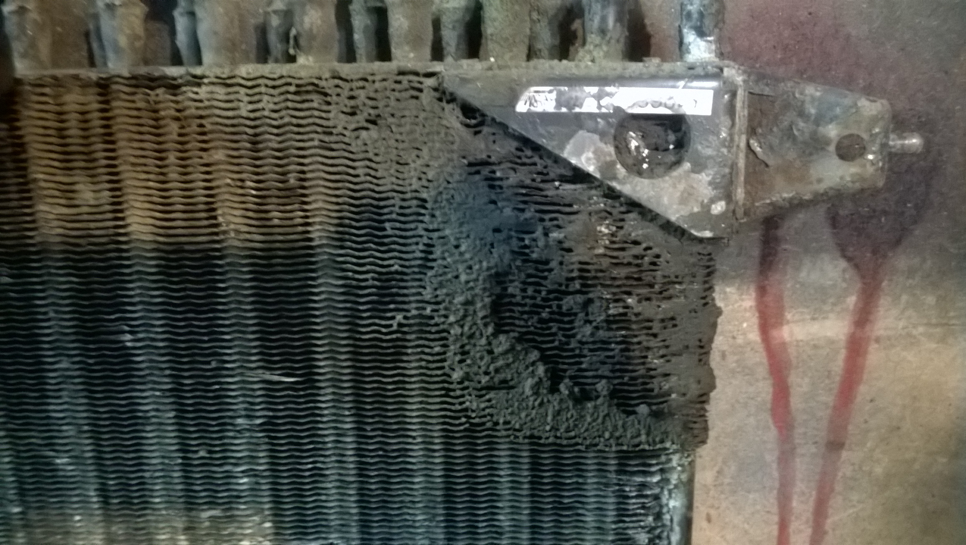

Все, компрессор собрал только что. Все отлично вращается и нигде ничего не задевает. Теперь вопрос по радиатору, тот что в моторном отсеке. В нижнем углу старое масляное пятно, заросшее землей, я так понимаю там где-то дырка образовалась? Да, когда монтировал систему с донора, никакого газа там не было, вообще даже ничего не пшыкнуло. Или все-таки это просто грязь?WP_20160104_001_1_.jpg
Возможно, конденсор дырявый....Закачать немного R12 и проверить течеискателем
