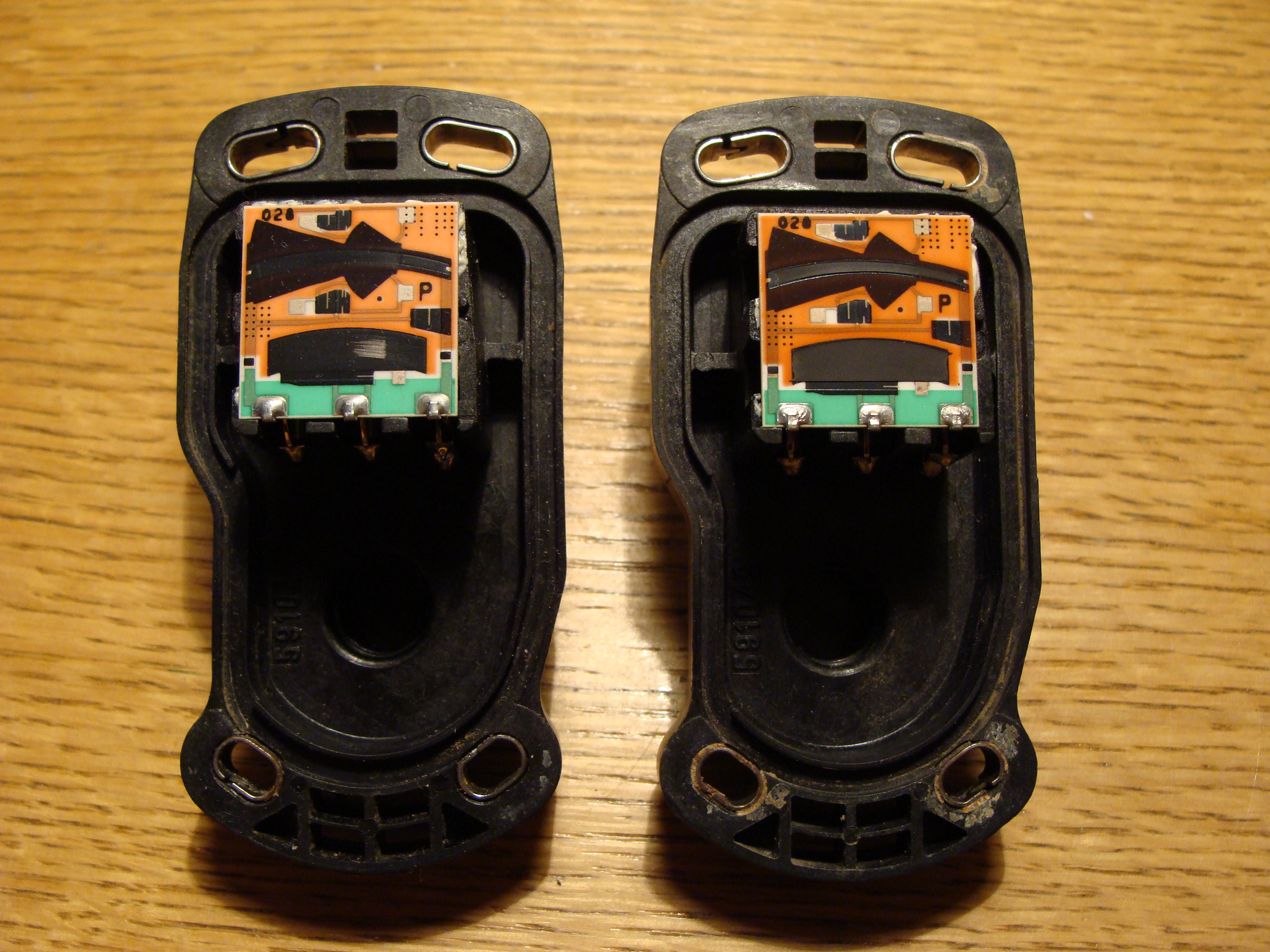

Хорошо было бы посмотреть на эти лапки в нормальном состоянии, а-то смотриш на своей и думаеш что и как. Может у кого фото есть или ссылка ?
G-230 1990 г 102 98910000031 мкп 5

Сколько ко мне людей приезжало с китайскими,- ни у кого нормально не работает! Берите мои и десять лет проблем не будет!

Да вот десять лет уже их ставлю и иногда приезжают люди которым поставил одним из первых. И к моему сожалению :rolleyes: работают и замены пока не требуют. Лучше было бы если поездил три годика и опять ко мне. Но ....
