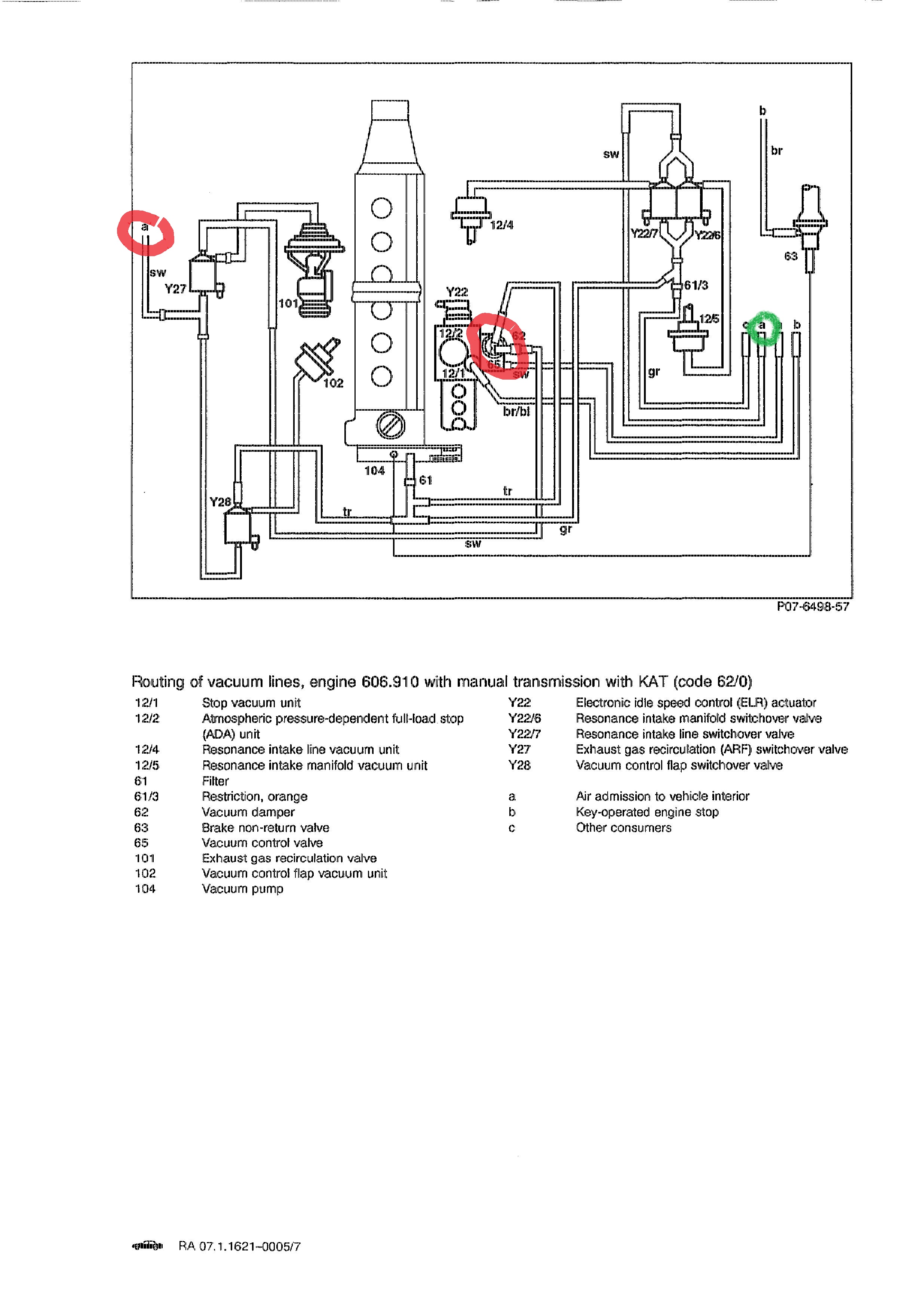

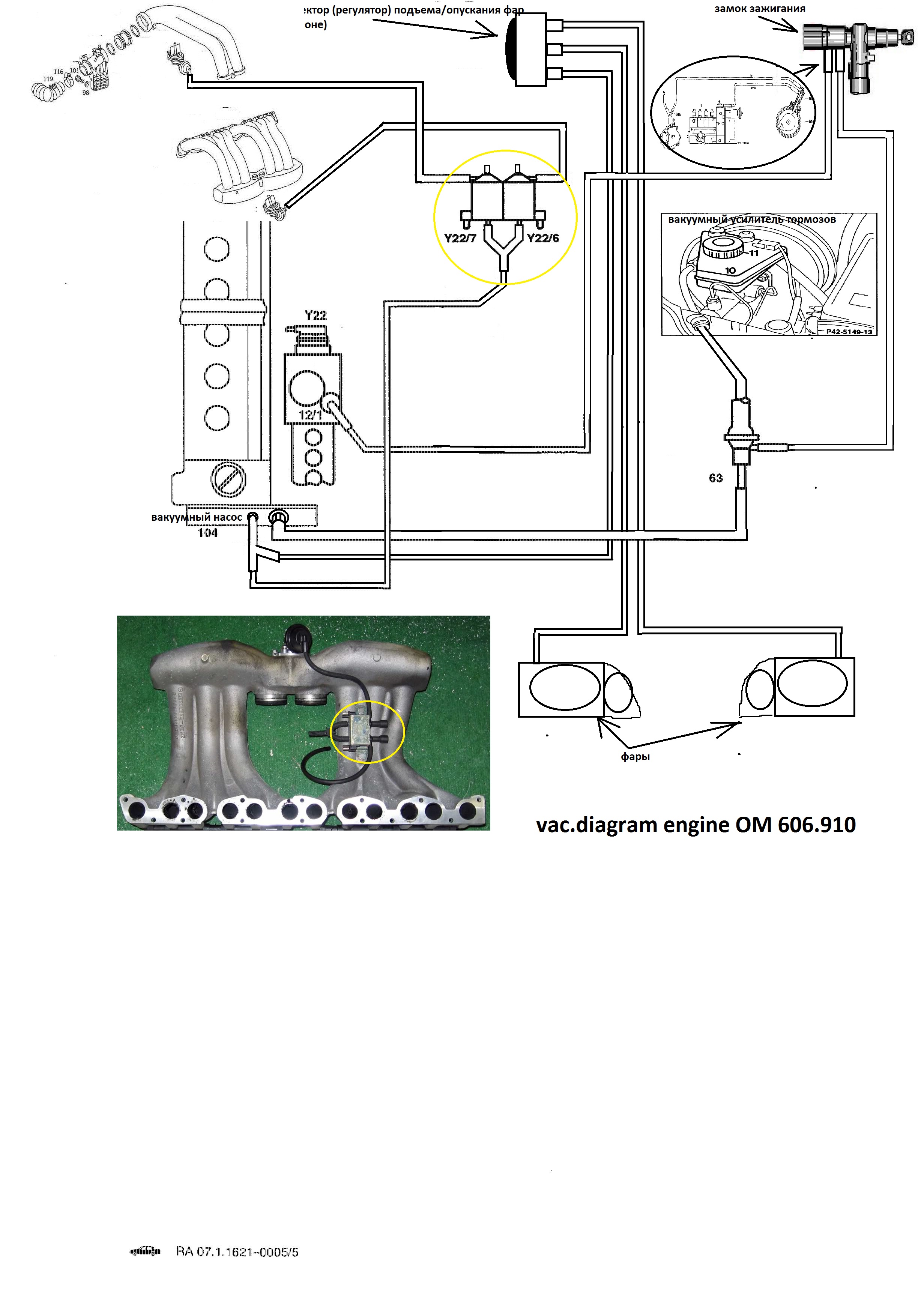

Перебрал я всю вакуумную систему как на схеме много лишнего оказалось и трубки трухлявые и дырявые были будто мыши погрызли, заслонки во впускном коллекторе открывались только если помочь пальцем то пришлось почистить и смазать пока не начали работать без заеданий. На схеме по центру если я правильно понял я обвел регулятор вакуума в зависимости от оборотов который вроде бы как для АКПП я его оставил так как на схеме потому как не знал что делать с трубками. Вывод А слева на схеме обведен кружком я не делал вообще а просто соединил трубкой, вывод А справа зеленым кружком он у меня просто лежал никуда не подключенным, я его заглушил. В итоге я попробовал запустить двигатель машина пыталась завестись но не могла, спустя пару раз завелась но было дыма белого хмарами и глохла если не подгазовать, оказалось что сработал клапан выхлопных газов и двигателю это не нравилось когда я стащил трубку с него все устаканилось, дым пропал но мотор как то странно работал не как обычно его не трясло и ТНВД работала не с таким как обычно звуком возможно из за того что мороза не было. Мотор нагрелся и опять же стал набирать обороты до своей 1000, когда я пальцем закрыл вакуум клапана выхлопных газов то начал срабатывать вакуум заслонки возле воздухана, то есть они перетягивали друг друга. Я снял трубки с регулятора вакуума относительно оборотов но реакции никакой, и обороты все равно держались 1000 за счет чего они растут при прогреве ума не приложу. Так же возник вопрос по поводу клапанов, те что справа на впускном коллекторе, в каком случае они срабатывают потому как там провода вообще трухлявые и были закорочены из за отсутствия изоляции между ними, так же на регуляторе оборотов ХХ тож были закорочены. Еще интересуют клапана те что возле воздушного фильтра когда они должны включаться, и каким устройством управляются вообще все клапана? Сори за кучу вопросов но все же хочу понять принцип работы что бы все исправить.
#26 ОФФЛАЙН   M1SHANYA
M1SHANYA
  • Cообщений: 128
  • Город:Rottweil. Deutschland. / Vinogradov. Ukraine
    mercedes
Отправлено 12 January 2016 - 19:40
*Вывод А слева на схеме обведен кружком я не делал вообще а просто соединил трубкой*
несовсем я понял вас что и куда подключили.
давайте так.
подключите вакуум точно так как показано на вот этой картинке/схеме (прикрепленная к этому посту картинка).
а от заслонки подачи кислорода (на впусной трубе,т.е. самая первая заслонка сразу после воздушного фильтра) отсоедените от нее тяги и в открытом положении зафиксируйте пластмасовым хомутом. т.е. этим самым подайте на постоянно максимально кислорода двигателю. чтобы кислородная заслонка не болталась во впусной трубе и этим самым произвольно не перекрывала подачу кислорода двигателю.
т.е.(снимите резиновый рукав от корпуса воздушного фильтра и вы увидите эту кислородную заслонку).
и пробуйте заводить.
по результатам отпишите.

#27 ОФФЛАЙН   M1SHANYA
M1SHANYA
  • Cообщений: 128
    mercedes
Отправлено 12 January 2016 - 20:11
*трухлявые* провода-заизолировать. т.е. проблемные места (изоляцию) моторной проводки заизолировать, а контакты пропаять.
все проблемные места!
особенно контакты на разъеме проводки к ТНВД (т.е. вдукконтактный разъем к активатору ELR на ТНВД).
и круглый 4-х контактный разъем датчика температуры охлаждающей жидкости в головке блока цилиндров. также возле реле накала (возле моторной перегородки) вы найдете 2 разъема по в каждом из них по 2 контакта (дублирующие) того же датчика температуры охлаждающей жидкости, в этих двух контактах также обратите внимание на хороший контакт и изоляцию,чтобы небыло замыкания.
в предыдущих постах имеется електросхема работы ELR.
я попробую вам чуть позже отдельно перерисовать как и что подключается по електроцепи.
но первый делом подключите вакуум точно так как показано на последней (перерисованой) схеме. после подключения проследите чтобы ниодна с подключеных вакуумных линий не *сосала* кислород с атмосферы.
в конце подключения вакуума, отсоедените с активатора ELR на ТНВД 2-х контактный разъем и так запускайте двигатель (т.е. с отключеным ELR), по мере прогрева следите за оборотами, они должны быть около 550 (+/-) при уже 40 градусах охлаждающей жидкости, при условии что поступление кислорода от воздушного фильтра ничем не ограничивается.
Сообщение отредактировал M1SHANYA: 12 January 2016 - 20:23
давайте так.
Вывод А слева, то есть между двумя клапанами была перемычка с отводом(а) как на схеме, а я снял тройник и соединил их цельной трубочкой.
#29 ОФФЛАЙН   M1SHANYA
M1SHANYA
  • Cообщений: 128
    mercedes
Отправлено 12 January 2016 - 22:30
подключайте как на схеме http://www.oldmerin....c...t&id=277169 в посте 26
Настоящее имя Миша.
#30 ОФФЛАЙН   Semko
Semko
  • Cообщений: 136
  • Город:Украина,Фастов
    W124,Е260
Отправлено 13 January 2016 - 00:00
Подключил я все по схеме заслонку тож зафиксировал запустил двигатель, на холодную его потряхивало и начал издавать чахкающий звук во время засоса воздуха, я так понял из за открытой заслонки но когда прогрелся до 50 опять стал набирать обороты. Я опять снял коллектор и запустил без сдвоенного впускного и начал снимать фишки с датчиков температуры, их там оказалось 3шт. Один тот что возле лобового стекла на панель приборов идет, то что на 4 вывода никакой реакции и тот ближе к радиатору тож никакой реакции. Обороты выросли опять до 1000 уже зло взяло начал шарить все опять и обратил внимание на грибок тот что на ТНВД сверху, когда я его нащупал снизу оказался какой то вывод его так не было видно, от я и решил что на вакуум. Я надел на него отдельную трубочку и затянул, обороты мгновенно снизились и мотор начал спокойно работать. Я трубочку подключил к общей магистрали и двигатель остался работать на оборотах 550 где то, после нескольких повторных запусков двигателя обороты так и остались на 550, но проехать к сожалению не получилось так как разобрано все да и поздно было, но надеюсь что это решение проблемы. Еще после того как я поигрался с датчиками то свечи накала стали греться не как обычно 2 секунды, а секунд 5 тож надеюсь что так должно быть?! Теперь нужно разобраться с электроникой что бы вернуть прогревочные обороты и понять откуда они берутся. Провода нужно перепаивать они все трухлявые и на том 4-х контактной фишке возле реле свечей накала та же история.

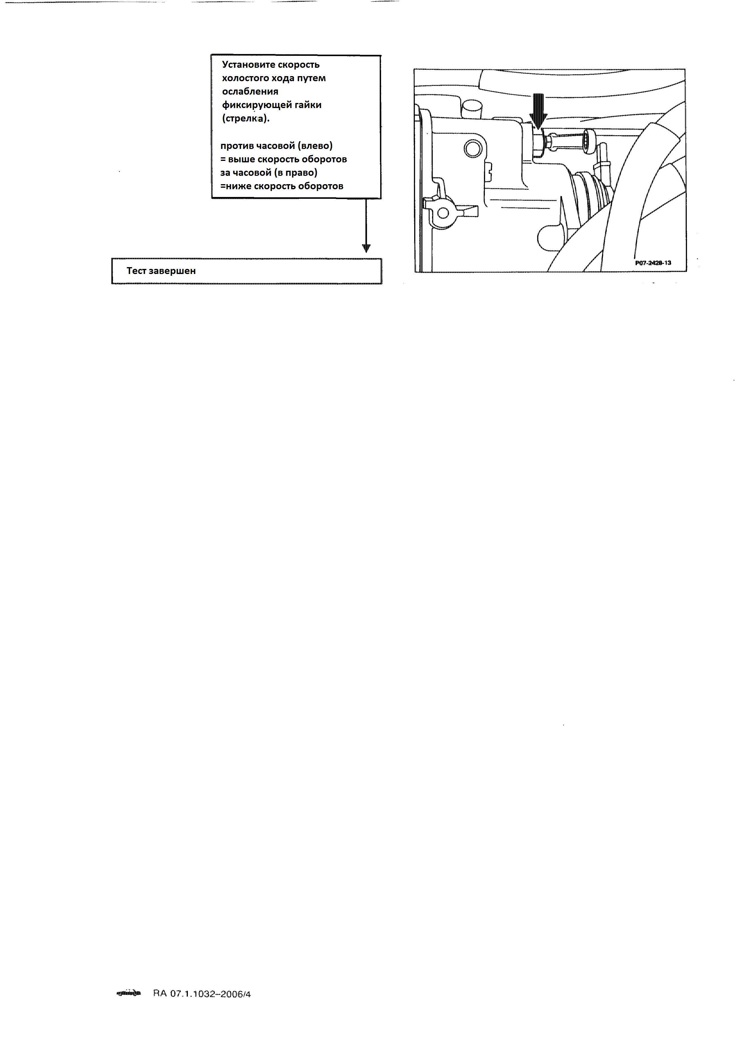

теперь проверте ELR активатор на ТНВД, так как показано на картинке.
результаты сообщите.
Сообщение отредактировал M1SHANYA: 13 January 2016 - 11:59
Настоящее имя Миша.

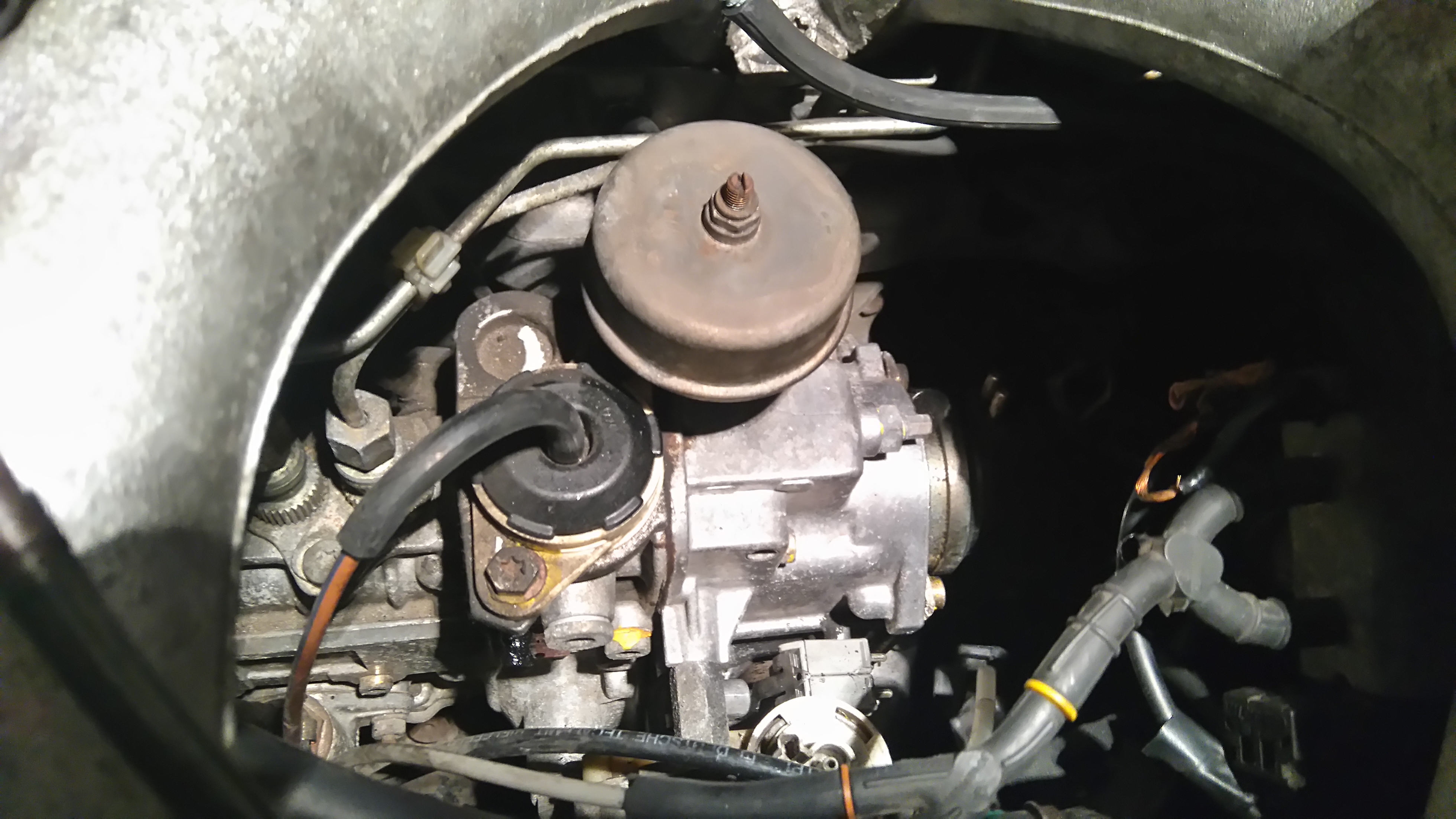

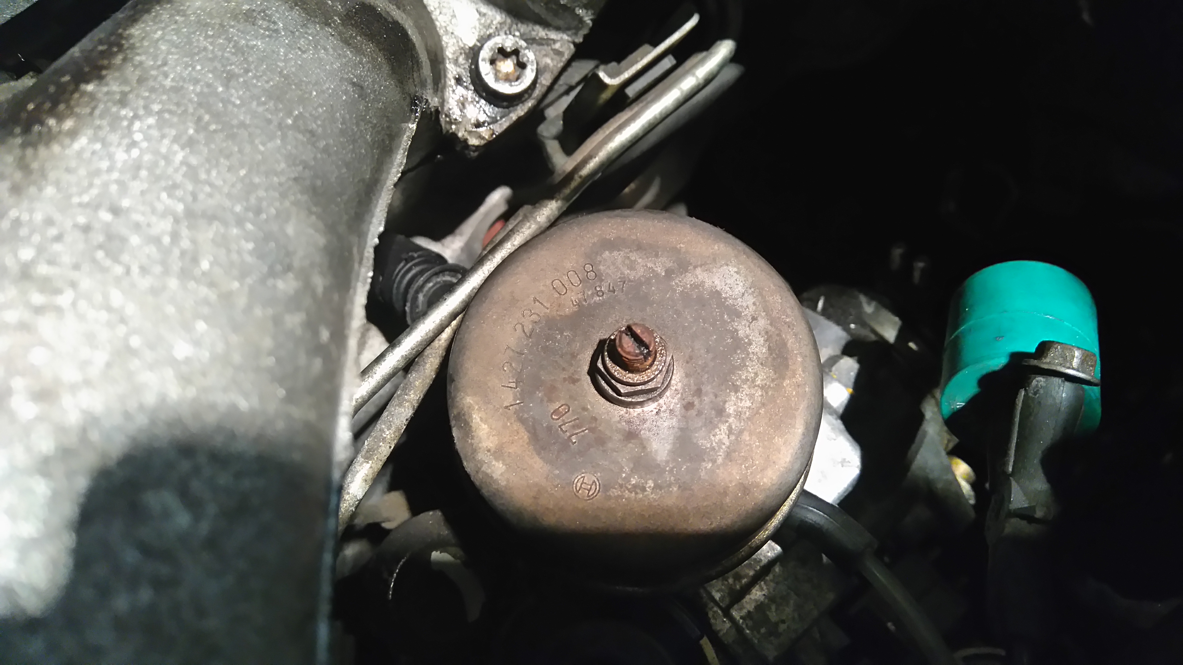

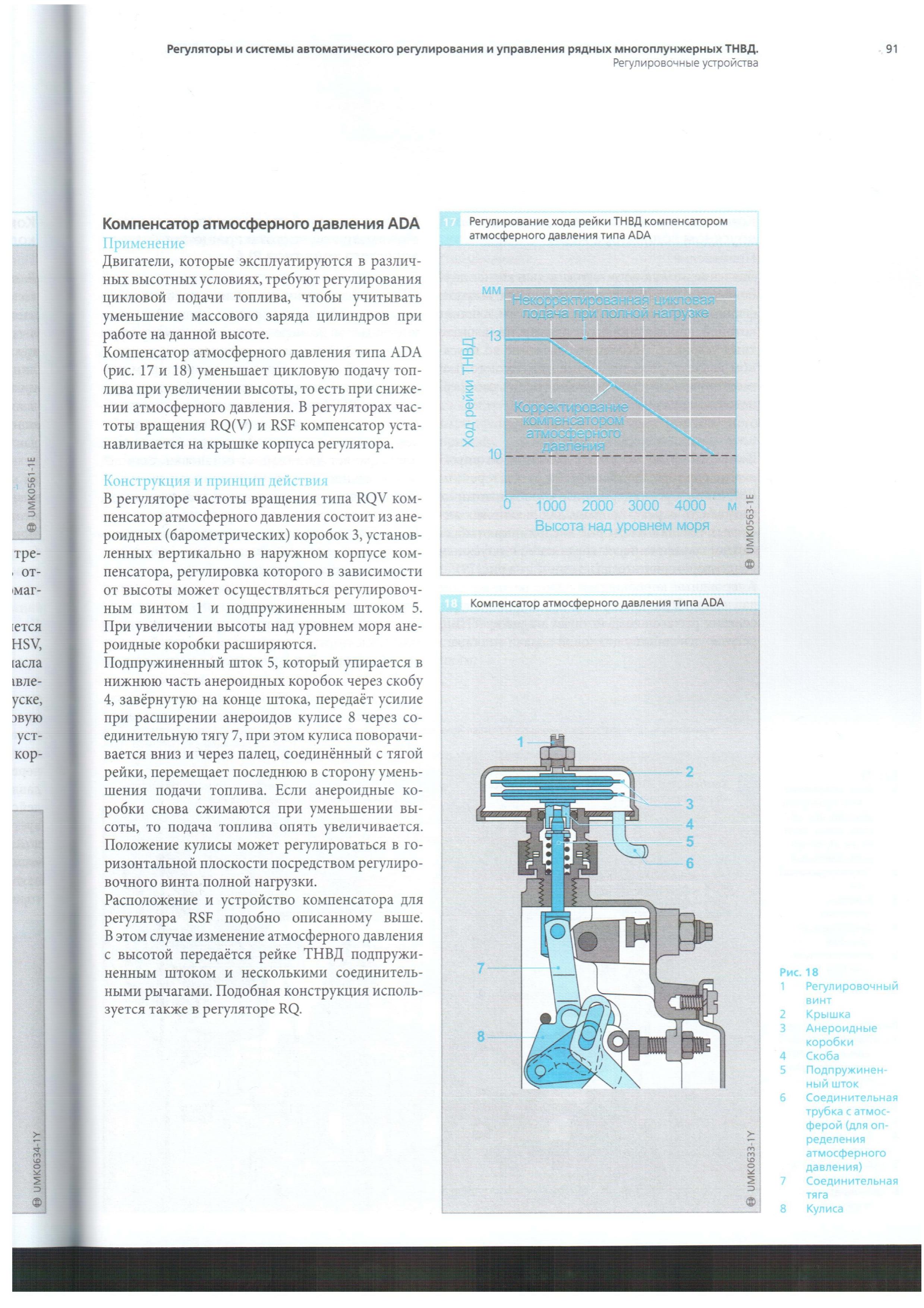

Это ADA - по-другому, высотный корректор. Если честно, он меня пугает, никогда не понимал его нужности в равнинных машинах.
Судя по устройству ТНВД его работа очень похоже на работу ALDA - турбокорректора. Как и что куда должно подключаться - без понятия, меня никогда это не интересовало.
Но если мотор так среагировал на подачу вакуума к этому корректору, то сдаёццо мне, что никуда Вы не поедете - машина просто не потянет, мотор не будет развивать оборотов.
Дело в том, что внутри этого гриба находится анероидная камера, которая "душит" ТНВД, не давая ему развить большую подачу. При подаче в этот гриб давления (из впускного коллектора) камера сжимается, освобождая ТНВД, который начинает давать больше топлива. Это принцип действия ALDA.
В этом моторе с его заслонками реализован некий механизм изменения геометрии коллектора, благодаря чему образуется лучшее наполнение цилиндров воздухом как будто с турбиной. Точно - явление называется резонансный наддув.
Возможно здесь тоже нужно подключать этот корректор к коллектору, в момент закрытых заслонок внутри будет вакуум, а потом по мере подачи газа они откроются, выдавая избыточное давление и освобождая ТНВД. Всё чистое ИМХО, с работой именно этого мотора я не сталкивался - могу ошибаться, пусть меня поправят...
Уже прочитал. Ничего никуда подключать не нужно, принцип действия действительно одинаков с ALDA, да и вакуумные камеры эти вполне взаимозаменяемы.

......обратил внимание на грибок тот что на ТНВД сверху, когда я его нащупал снизу оказался какой то вывод его так не было видно, от я и решил что на вакуум. Я надел на него отдельную трубочку и затянул, обороты мгновенно снизились и мотор начал спокойно работать. Я трубочку подключил к общей магистрали и двигатель остался работать на оборотах 550 где то, после нескольких повторных запусков двигателя обороты так и остались на 550...
вы подключили вакуум к ADA (компенсатору атмосферного давления) ?
смотрите картинку
Настоящее имя Миша.

НУ я не ездил еще но газовать газовал как по мне ничего не изменилось, кстати до этого когда у мотора были повышенные обороты он очень чувствовал нагрузку, если включался обогрев стекла то обороты падали конкретно и свет фар, а теперь реакции вообще никакой даж минимальной при включении всех потребителей.

Грибок этот у меня расположен вертикально но получается что по принципу он похож на PLA, так может мне его подключить к впускному коллектору, а не вакуумной магистрали, если да то в каком месте на коллекторе его подключить?
то есть вместо електромагнита (електроактиватора) ELR в том месте установлен пневматический корректор PLA ?
не должно так быть на 606.910.
что-то у вас там наконструировано *не по делу*.
не надо ничего некуда подключать *куда попало*.

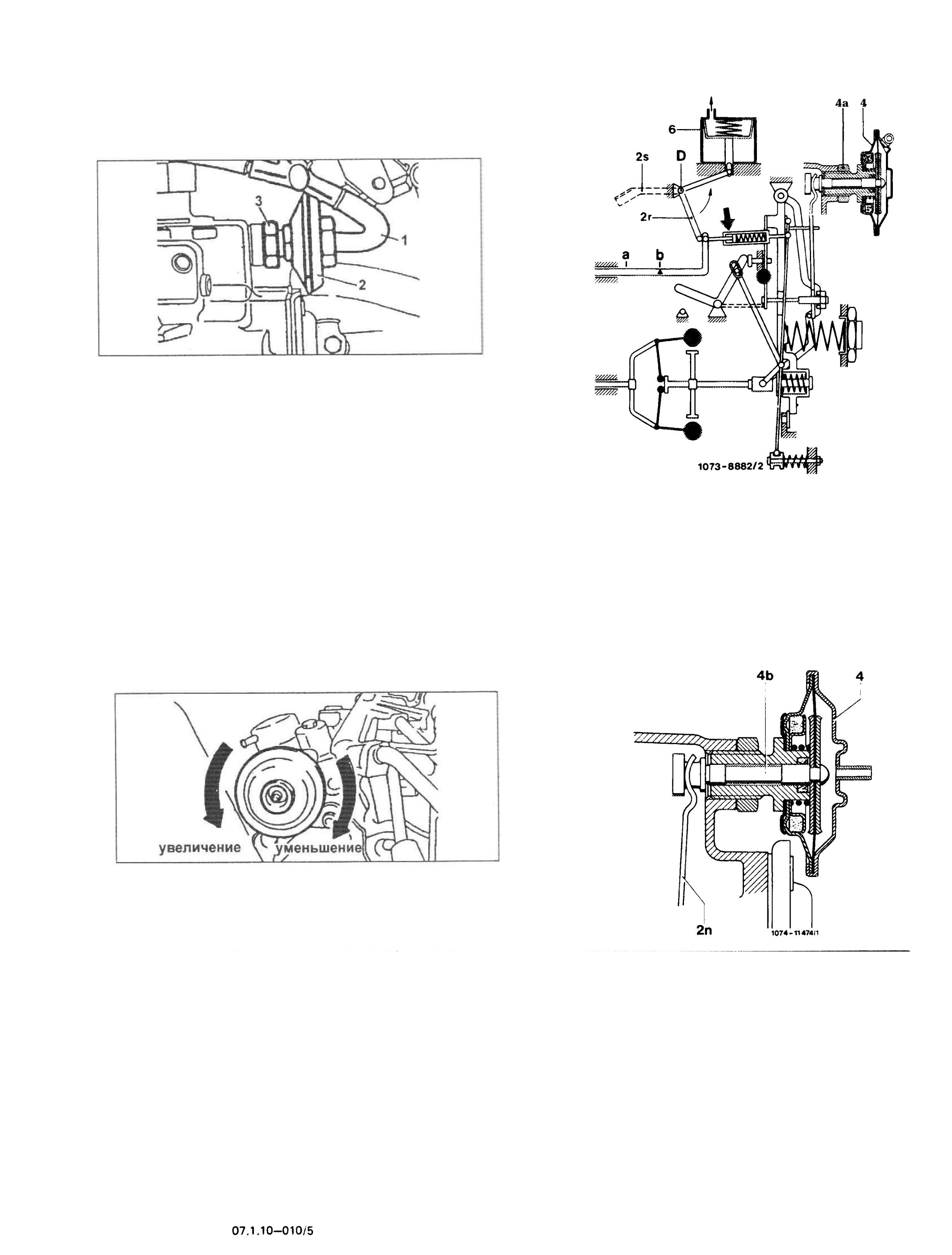

-прогрейте двигатель до температуры около 40-60 градусов.
-двигатель работает на холостом ходу
-отсоедените от пневматического корректора PLA (подключеную вами) вакуумную линию 1 (картинка). (исходя с того что вы сказали ранее, у вас в этом случае обороты холостого хода должны вырости до 1000 об/мин.)
- ослабте фиксирующую гайку 3 (картинка) (резьба стандартная,т.е. правая, т.е. ослаблять против часовой стрелки) крепления PLA к задней части ТНВД.
- вкручивая корпус PLA 2 (картинка) (вкручивать за часовой стрелкой) в ТНВД, отрегулируйте частоту вращения холостого хода до 630 об/мин.
-после регулировки закрутите фиксирующую гайку 3.
вакуумную линию к PLA не подключайте. (раз пока что).
в данный момент у вас не будет проревочных.
и сделайте фото тнвд.
Фото ТНВД и грибка.
