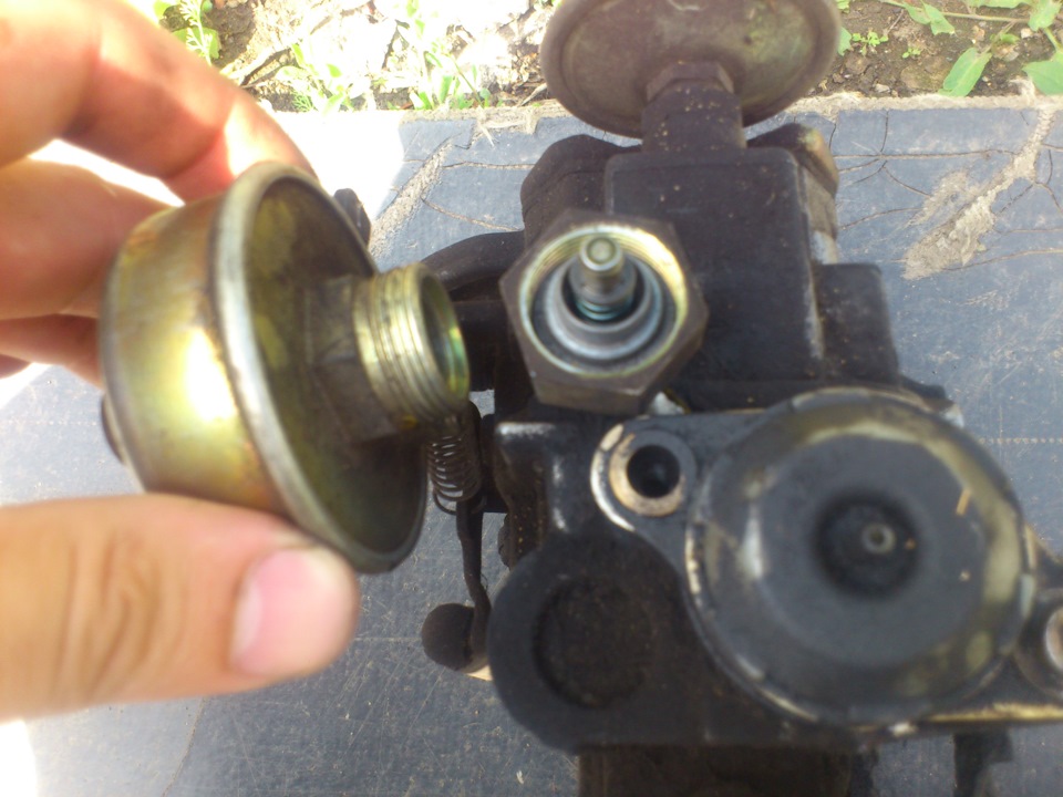

На глушилке выступ есть на днище корпуса мембраны,а в ТНВД прорезь небольшая,это чтобы наоборот не развернул,нажмёшь на  рычаг глушилки  и привод в ТНВД приподнимется в месте установки мембраны.,посмотришь на привод и на шток глушилки и поймёшь как в зацепление вставить.Ничего сложного,сам увидишь..Если глушилка металическая,носик для шлангочки должен смотреть на главный тормозной.
После установки проверь не заедает ли флажок рычажок глушилки
После установки проверь не заедает ли флажок ричажок глушилки
 у нас один умник умудрился отломать привод на валике ,каким образом так и не поняли ,пришлось разбирать и подваривать

Запросто можно выламать,долго ли умеючи)))Вот один" кадр" выложил отчёт замены мембраны глушилки,перед этим он разобрал высотный корректор.Что дальше не известно,но это тоже "фотоотчёт.(((Как нельзя делать.
