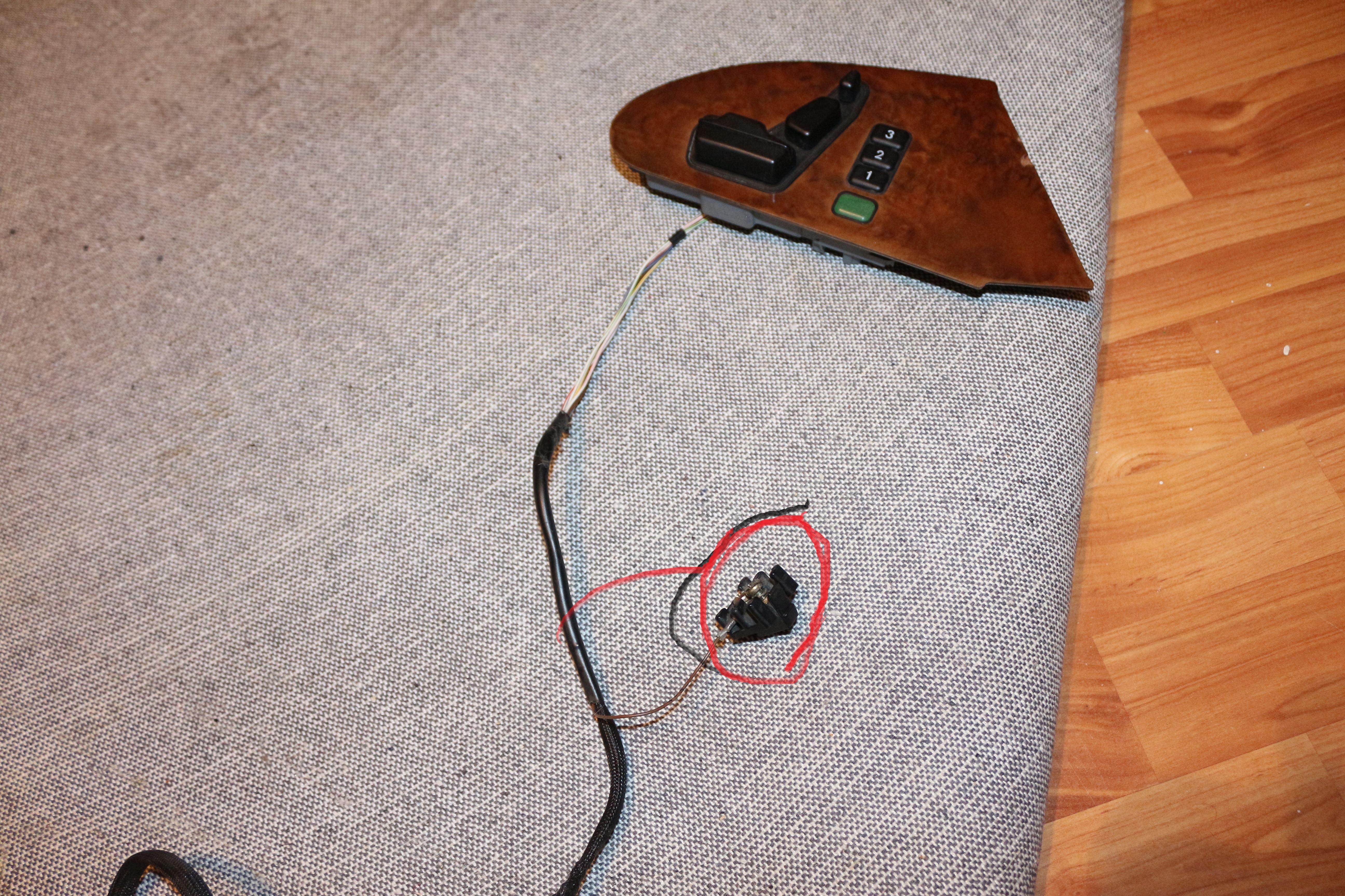

C разъемом понятно...Подогрев.
Идем далее.Что вот это за блямба на проводе от пульта?
С 124 300СЕ акпп
#23 ОФФЛАЙН   Leop
Leop
  • Cообщений: 1532
    w126 500SEL
Отправлено 18 February 2016 - 06:54
Похоже на клеммник. судя по проводу - точка соединения массы.

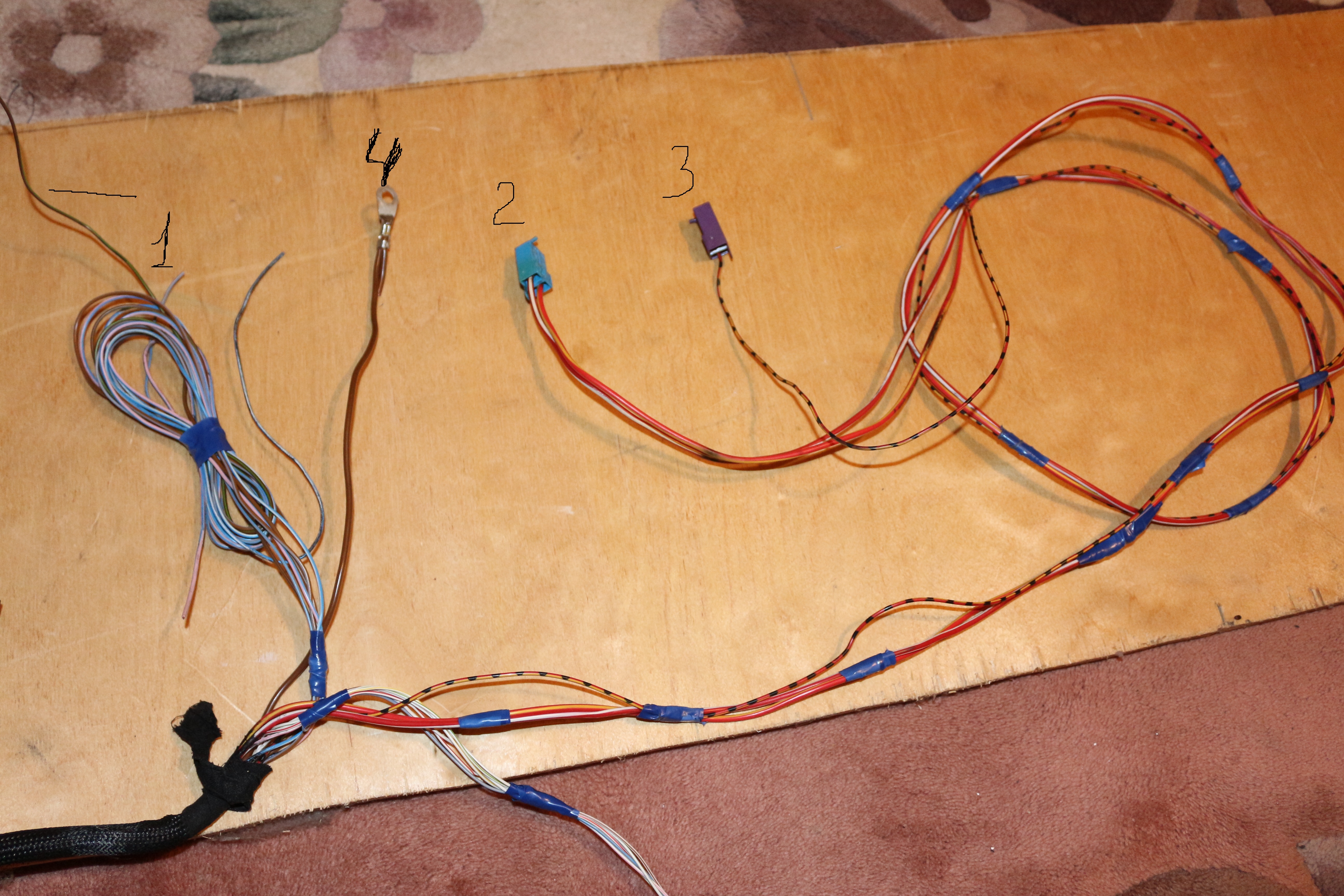

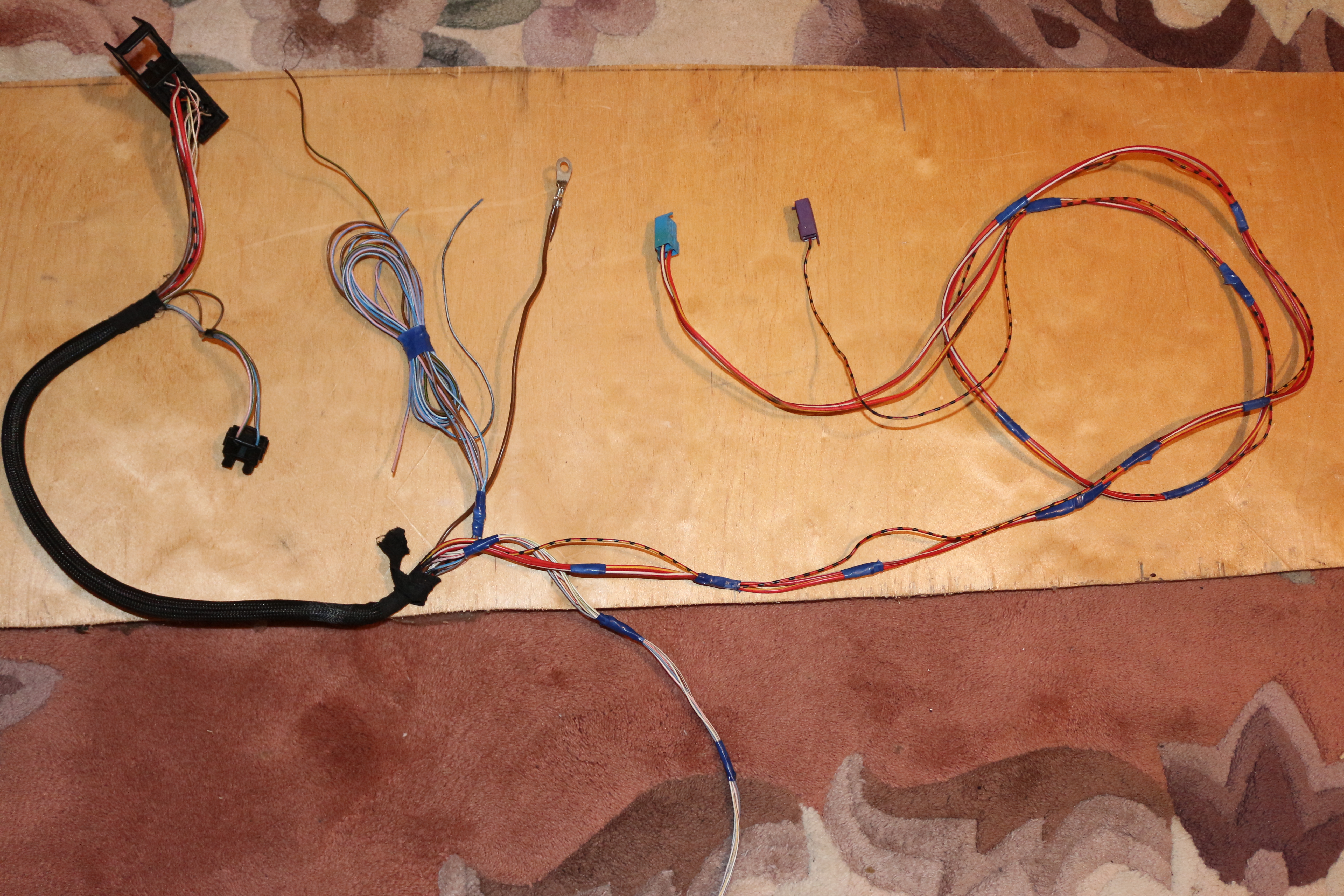

Спасибо всем, кто как то помогает мне разобраться c этой котовасией.Вот концы которые вызывают у меня вопросы.
1.Пучок без фишек,которые просто отрезаны.
2.Два провода самых мощных (красно-белый и красно -желтый) соединяется в одну голубую фишку.
3 Красный с черными штришками
4.Коричневый с металической клемой.
На фото пометил номерами.
Очень надеюсь на Вашу помощь,так как в электрике лузер еще тот :biggrin:

Отправлено 18 February 2016 - 19:48
вот еще для наглядности
Черный на сиденье.Белый пошел на пульт.
2. Питание, каждый к своему преду №37/38 или №40/41
3. Питание, тоже к своему преду 3.
4. Коричневый всегда масса, на корпус.
#28 ОФФЛАЙН   Горыныч
Горыныч
  • Cообщений: 564
  • Город:Голицыно
    С124
Отправлено 18 February 2016 - 20:07
Cпасибо большое.То есть их нужно тянуть к блоку предохранителей?
А могу я их просто проверить,допустим кину сейчас от зарядки плюс,минус..Реально это? Куда плюс,куда минус цеплять?
С 124 300СЕ акпп
#29 ОФФЛАЙН   Sergey_W124
Sergey_W124
    Форумчанин
  • Cообщений: 3053
Отправлено 18 February 2016 - 20:24
Плюсы на те самые 3 красных провода, минус на коричневый.
Разъем черный большой - к электронному блоку сидений.
Если хочешь про другие провода, то распутай и распиши их цвета, по цвету можно попытаться идентифицировать.
На купешных сиденьях есть блокировка, которая блокирует регулировку сидений при их складывании (к микрику сиденья должны идти 2 провода - коричневый и серый).

в пучке
1 розово-голубой
2 сине-белый
3 коричнего зеленый
4 коричневый
5 Коричнего-серый
6 голубой
С 124 300СЕ акпп
#31 ОФФЛАЙН   Sergey_W124
Sergey_W124
    Форумчанин
  • Cообщений: 3053
Отправлено 18 February 2016 - 21:22
Спасибо от души.Буду пробовать.
в пучке
1 розово-голубой
2 сине-белый
3 коричнего зеленый
4 коричневый
5 Коричнего-серый
6 голубой
Бел/роз, бел/красн, бел/желт, бел/зел, бел/кор, сер/гол, кор - эти 7 проводов идут на фишку джойстика.
4-х контактный разъем - на регулировку зеркал и рулевой колонки (как мне кажется), эти провода идут отдельной косой.
Кор/сер - на концевики дверей.
Кор и сер - эти 2 провода идут на блокиратор сложенного сиденья.
Еще один вопрос упустил немаловажный.Подсветка пульта :confused:
С 124 300СЕ акпп
#36 ОФФЛАЙН   Sergey_W124
Sergey_W124
    Форумчанин
  • Cообщений: 3053
Отправлено 18 February 2016 - 23:02
Сер/гол, кор - эти 2 провода из 7 проводов фишки джойстика. Кор - масса, сер/гол - на +подсветки.
