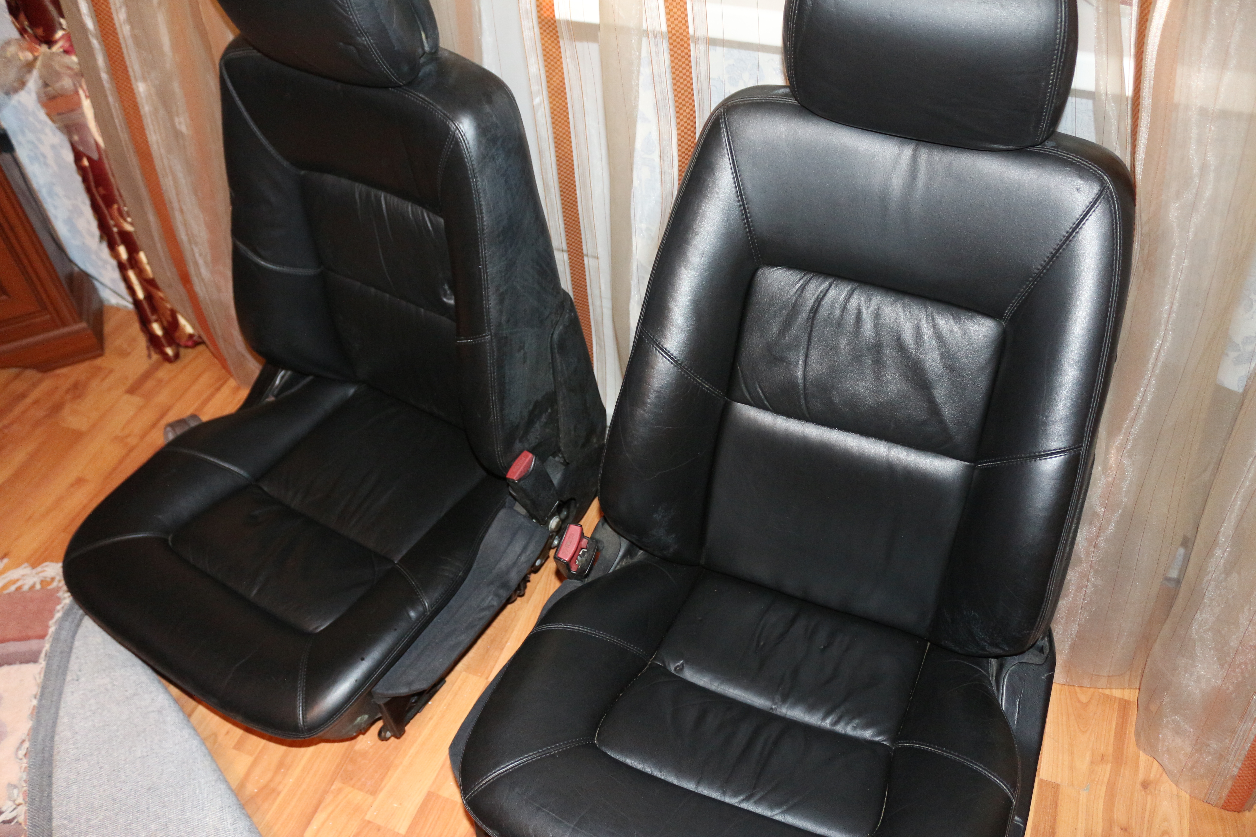

Вообщем отчаявшись найти сиденья на 124 в достойном состоянии,было принято решение внедрить сидухи от СL 140,что вчера и свершилось.Теперь отступать некуда,будем мастырить.В ближайшие дни будет приобретена проводка и пульты и начнем.Сразу задам несколько вопросов

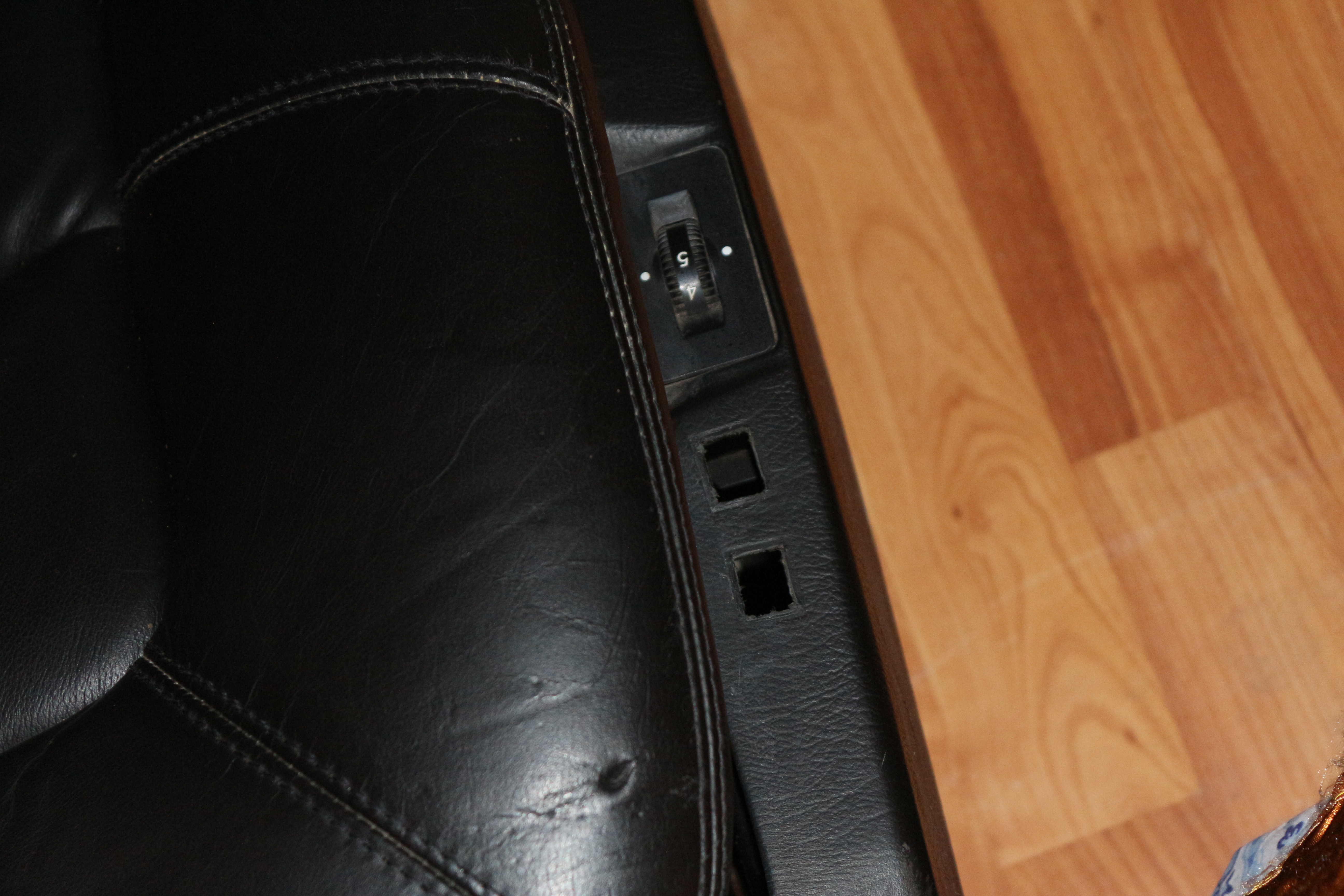

Дырочки на боковушке водительского сиденья,что там должно быть?

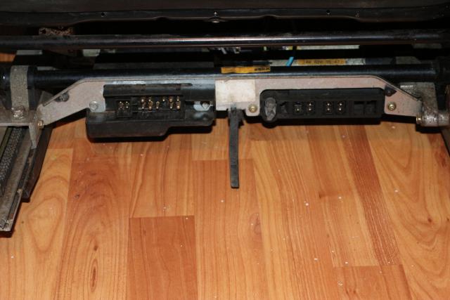

Разъем

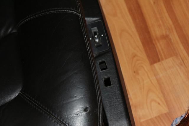

Что должно быть в дырках?

Отверстия колхозные стопудово. Обычно так беспалевно подключают(ли) управление крякалкой и стробоскопами. По проводке проще всего будет скачать откуда-нибудь Starfinder, по 140 там всё есть, что понадобится.

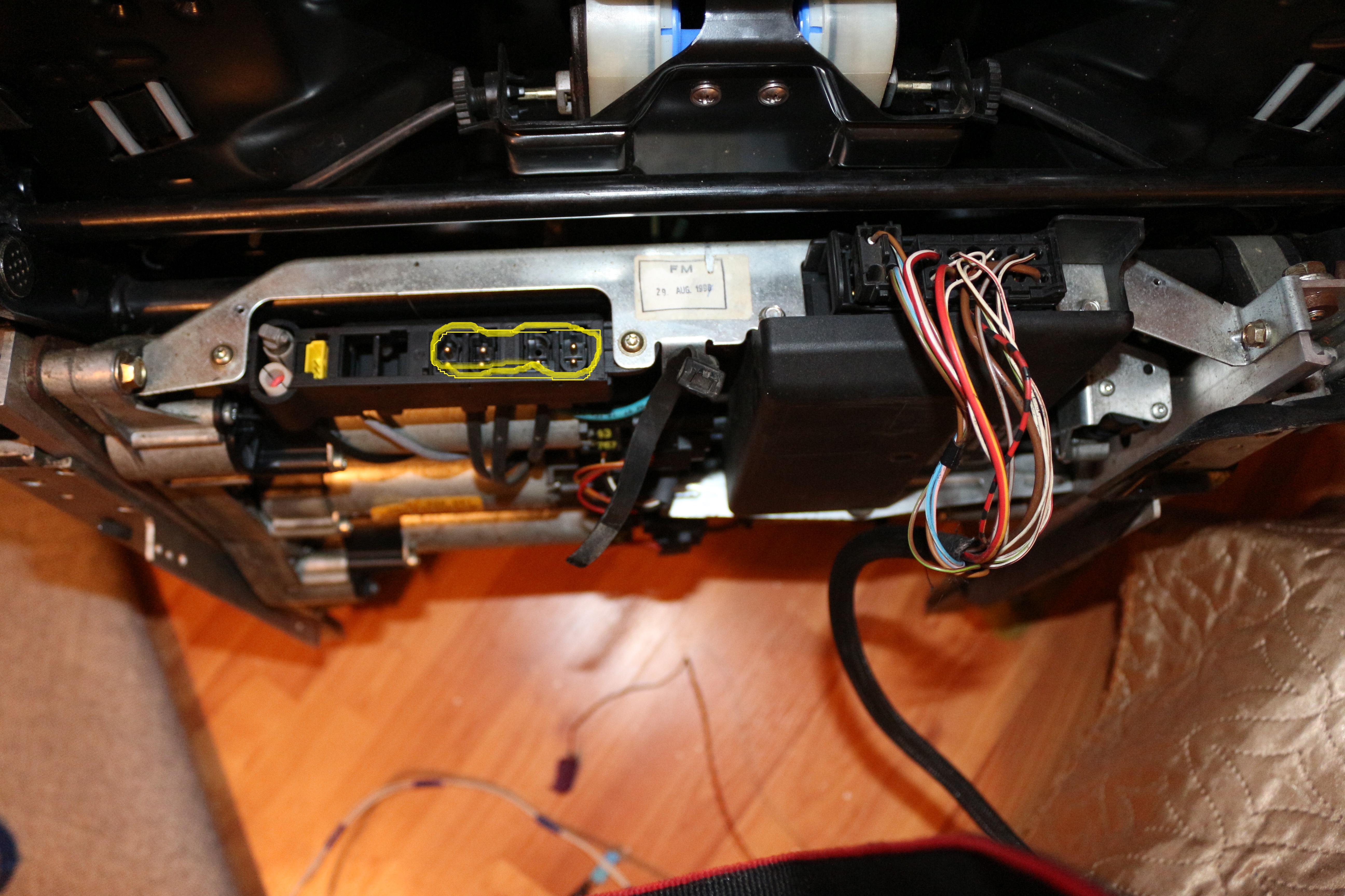

#6 ОФФЛАЙН   Infra-Red
Infra-Red
    #гаражмафии
  • Cообщений: 1537
    S600 '01 => S55L AMG-MKB '01
Отправлено 31 January 2016 - 21:58
Cпасибо.А не в курсе,от купе и седан 140 проводка сидений идентична?
Мдааа.. Посмотрел в старфаиндере... Надо много раз по пол литра, чтобы всё это дело заработало. Разъём справа - это подогрев сидения, работает через свой блок, отдельный для каждого сидения. Разъём слева - управление моторами сидения, тоже через блок. Проводка если купе/седан отличается, скорее всего, при наличии заднего электродивана в седане.
Ну или как вариант скрещивать сидения с проводкой и пультами от 124, но тогда подушка не будет ездить отдельно от спинки, либо городить отдельную кнопку на это дело. Вощем, приколюха не быстрая.

#7 ОФФЛАЙН   Горыныч
Горыныч
  • Cообщений: 564
  • Город:Голицыно
    С124
Отправлено 31 January 2016 - 22:17
Cам в шоке :blink: Меня уже Шеремет напугал...Но отступать некуда.Ставили же люди https://www.drive2.r...page=0#comments
Мне кажется все должно быть проще,по нашему...По русски :biggrin:
С 124 300СЕ акпп

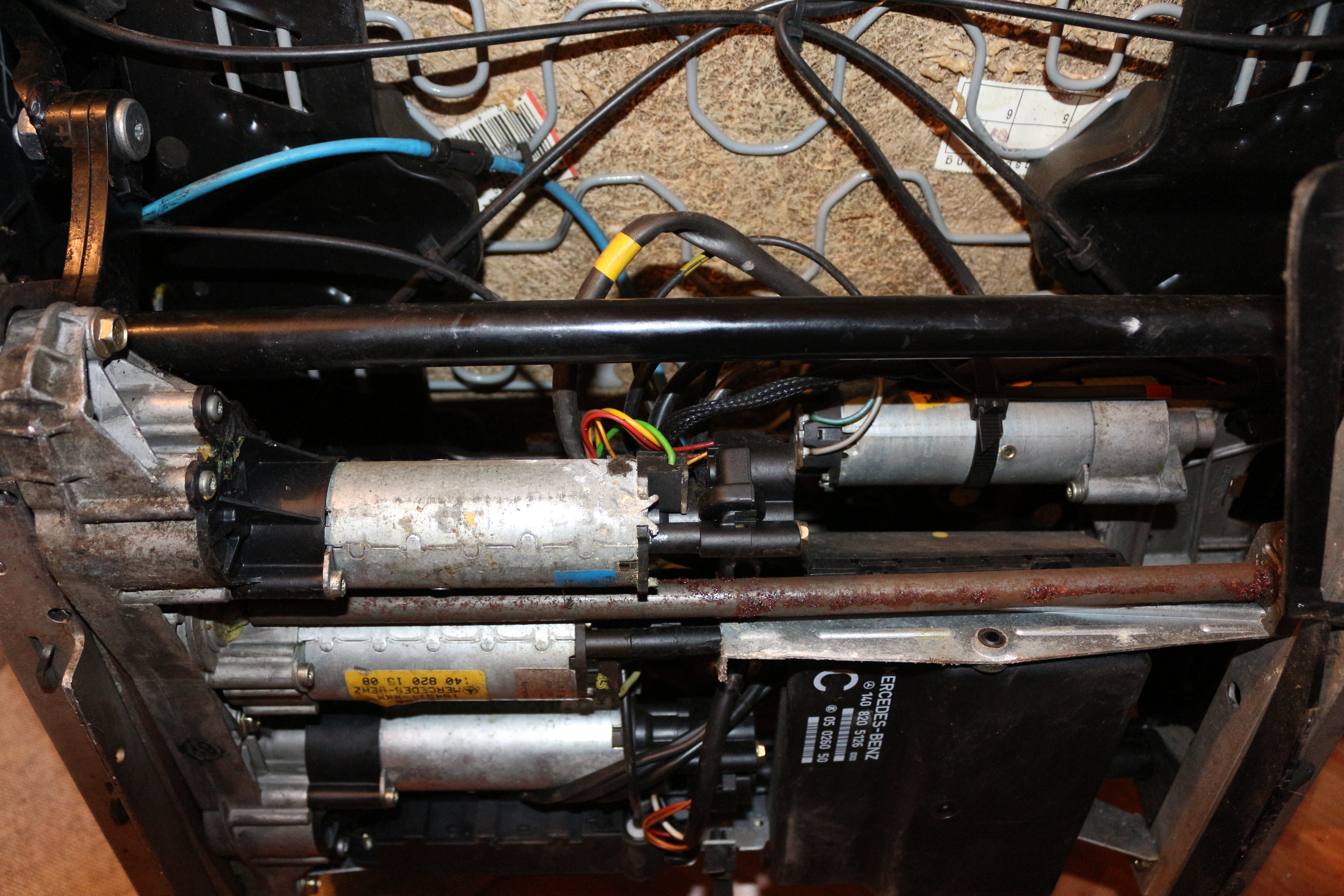

вид снизу

это не сложные сидухи. питание на проводку кинешь, а вся остальная проводка пойдёт в сидуху.
у меня напарник такие в свой старый сарай ставил.
правда джойстик пришлось крепить на карман двери, а не в штатное для 124-го место.

#20 ОФФЛАЙН   Горыныч
Горыныч
  • Cообщений: 564
  • Город:Голицыно
    С124
Отправлено 17 February 2016 - 22:13
В темном леесе...В темном леесе... :confused: :confused: :confused:
Несколько вопросов постепенно :biggrin:

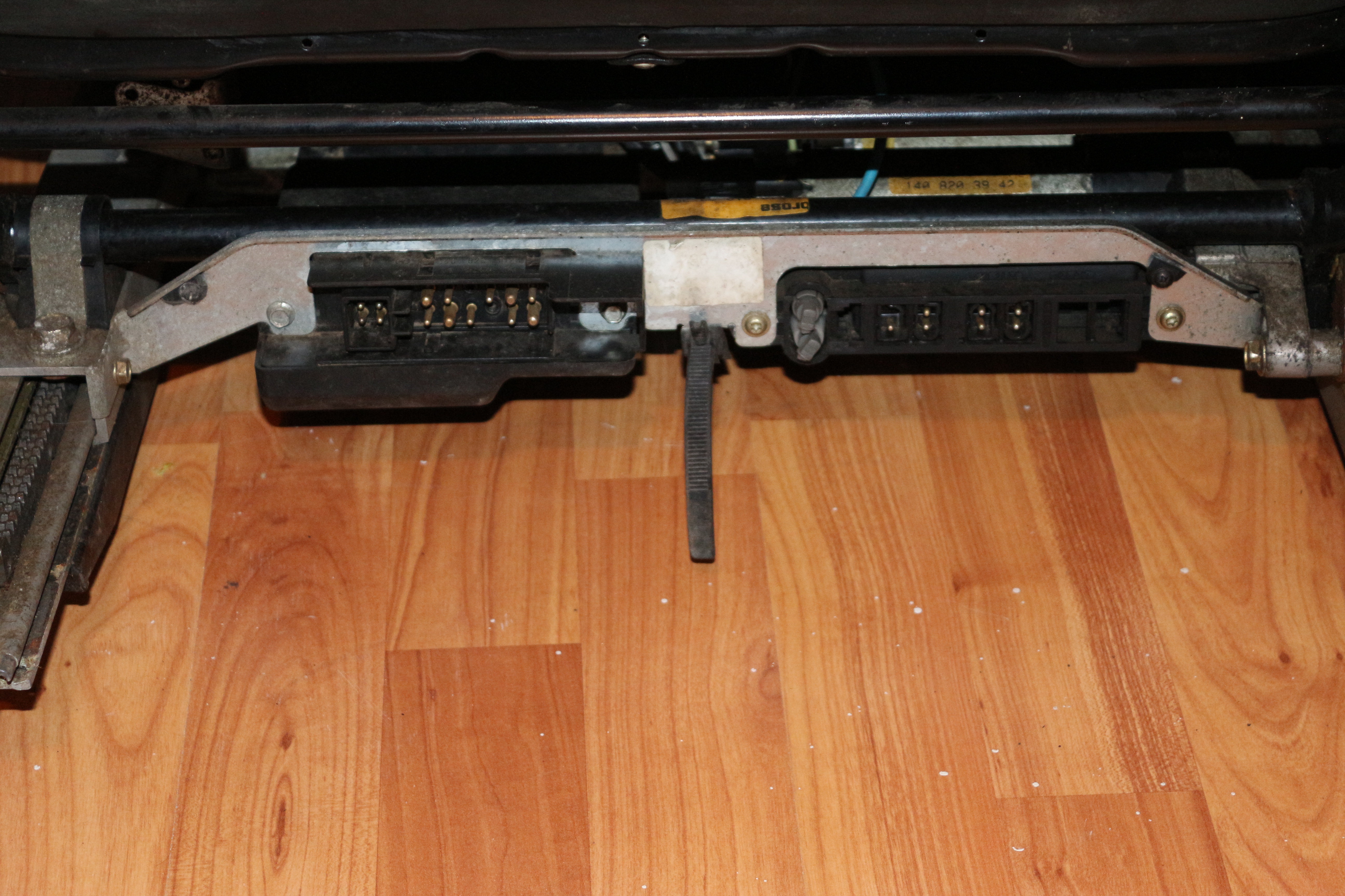

Вот этот разъем под подогрев?
