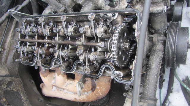

проверь правильность установки постелей расредвала. у меня было так что одна постель была перевернута и компрессия была 2 очка. отсюда если у тебя они неправильно стоят то гидрокомпенсаторы давят на впускные клапана и они недозакрывабтся. а правильно что все постели трубочки смотрят назад либо метки с черточками в кружочке должны быть расположенны в верхнем левом углу если стоять у правого переднего колеса.

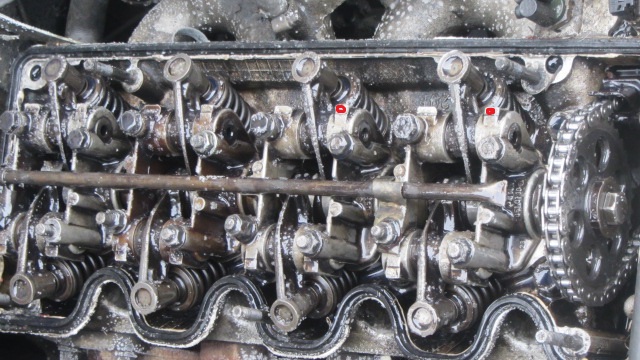

Метки в виде буквы D , стоят в отмеченном месте

Метки постелей не там где ты разглядел буквы, постели пронумерованы по переднему правому краю внизу от 1 до 4, иногда цифры не очень четкие, и если на фот о твой мотор, то нехорошо, что постели стоят на шпильках, они могут упираться в клапанную крышку и создавать лишние шумы при работе , а во-вторых гайки при таком варианте любят откручиваться(или сами шпильки). И скачай где нибудь книжку или купи в магазине , если еще продаются по таким моторам, не поняв как заряжается натяжитель можешь поломать распредвал, и проверь состояние зубов на звездах, вытянутые цепи съедают зубы до едва заметных выемок на промежуточном валу и до острых вершин на распредвале. И обязательно проверь положение после сборки, если на колене будет более 5градусов после ВМТ, цепь пора менять, а еще в оригинале бывают шпонки звездочки распредвала со смещением на 1 и 2 градуса, для возможности точного выставления положения распредвала, но это к сведению, до такой степени на неизвестном моторе не надо заморачиваться...
