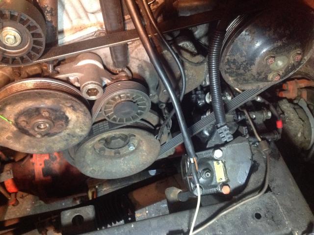

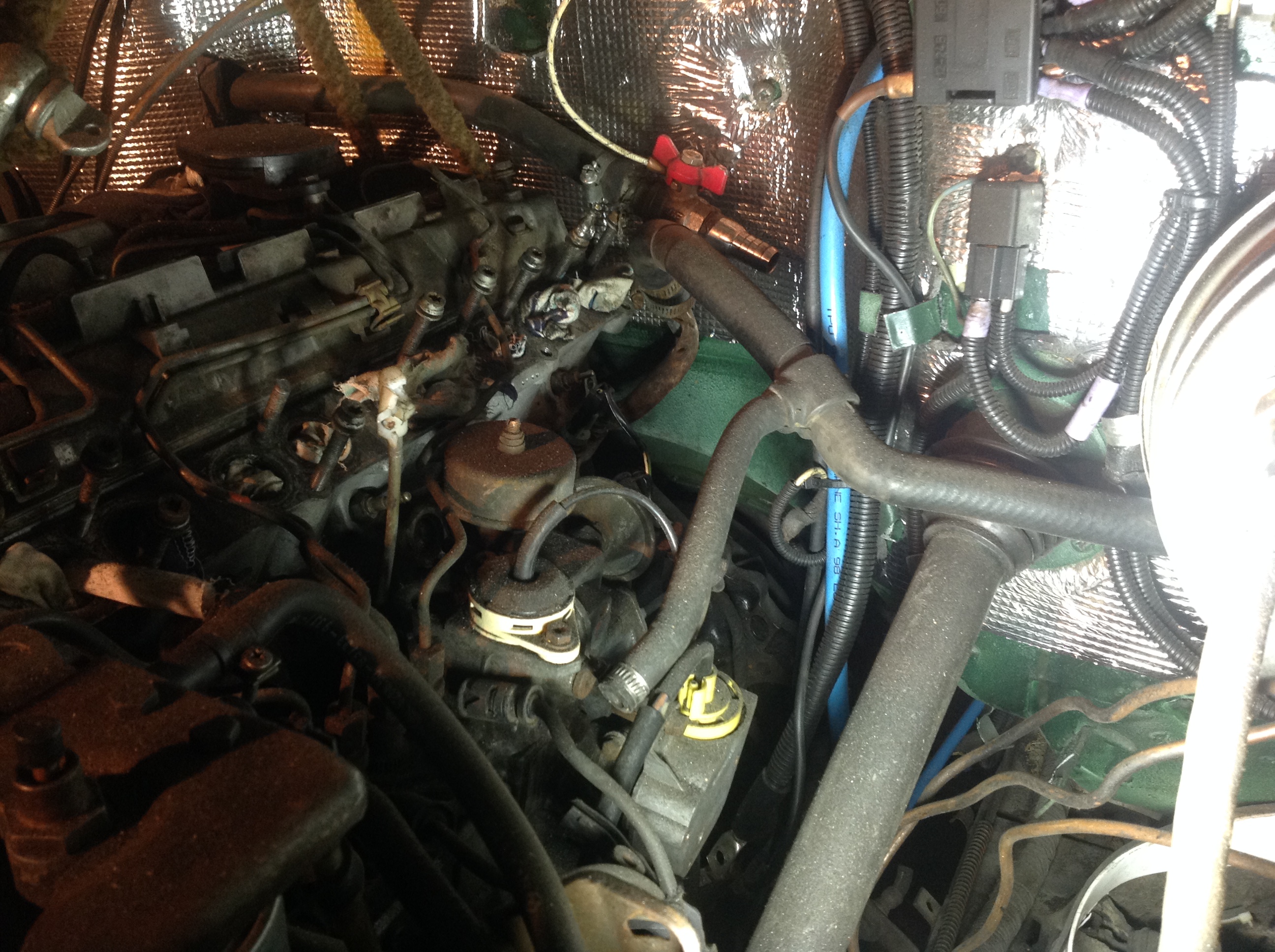

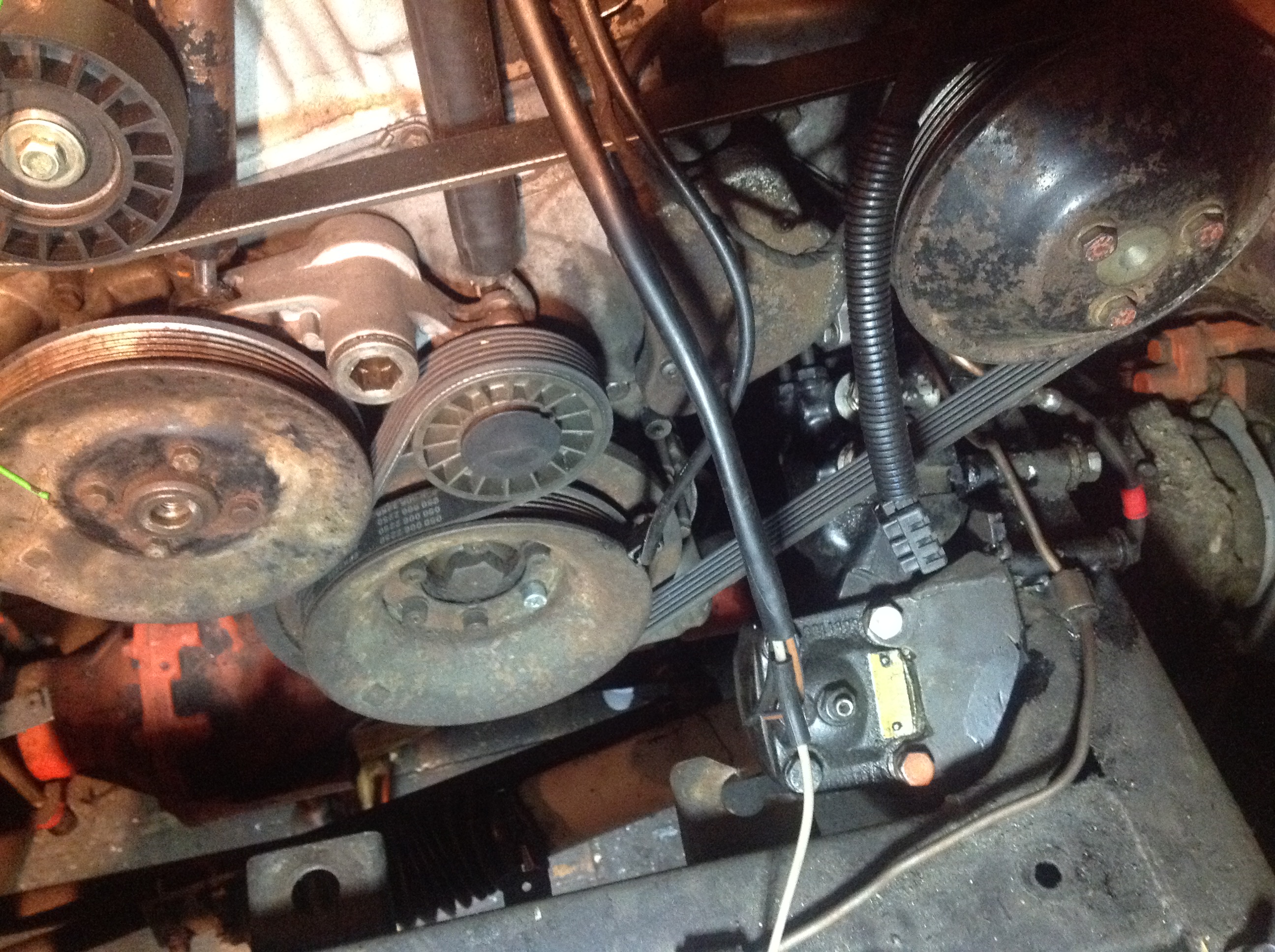

сфотай верх мотора

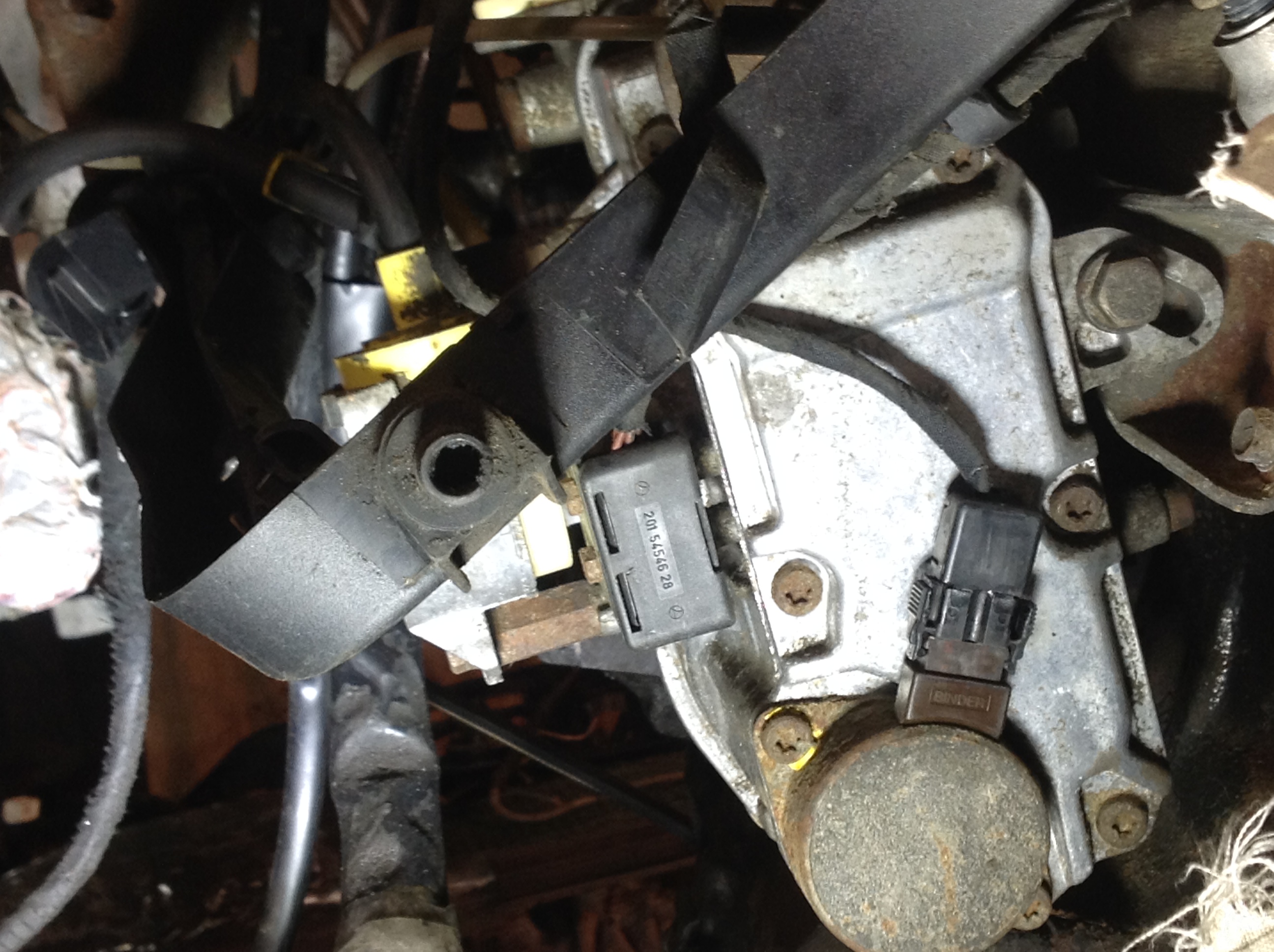

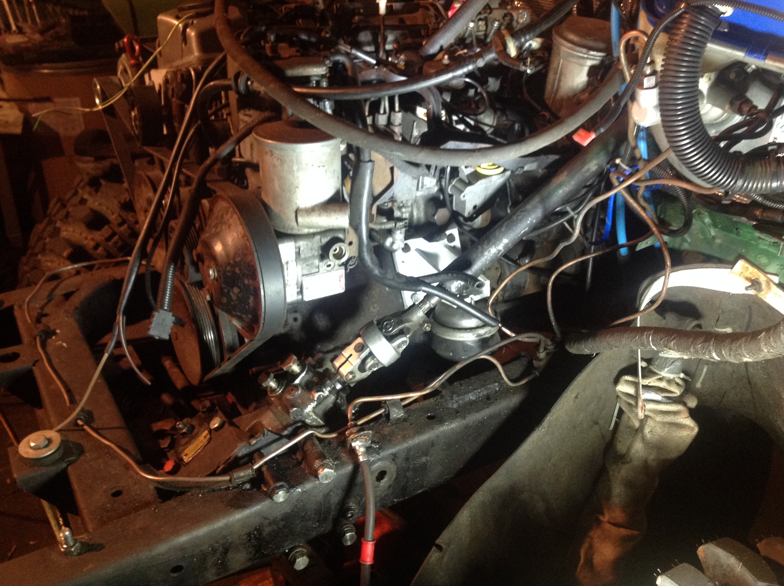

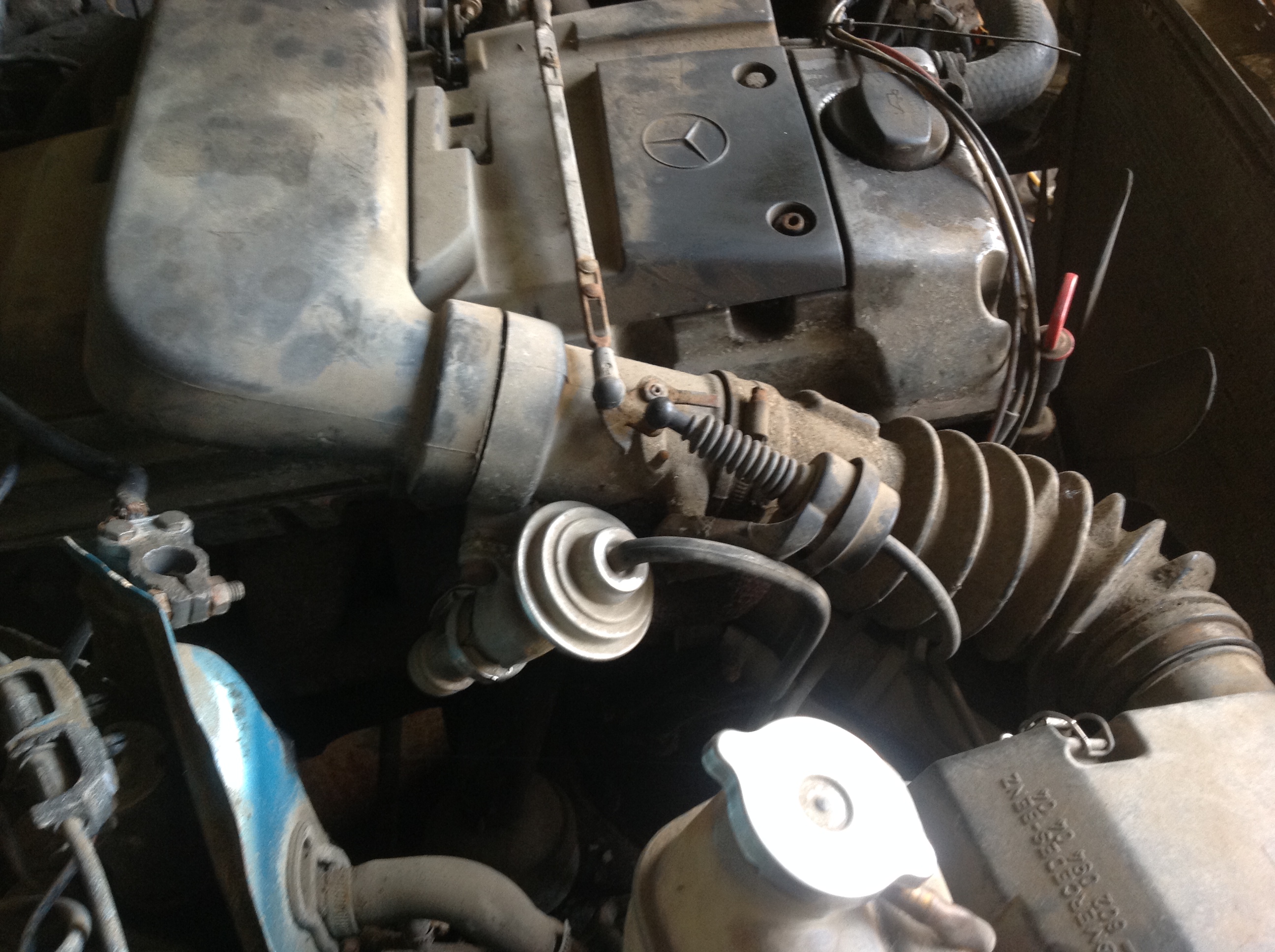

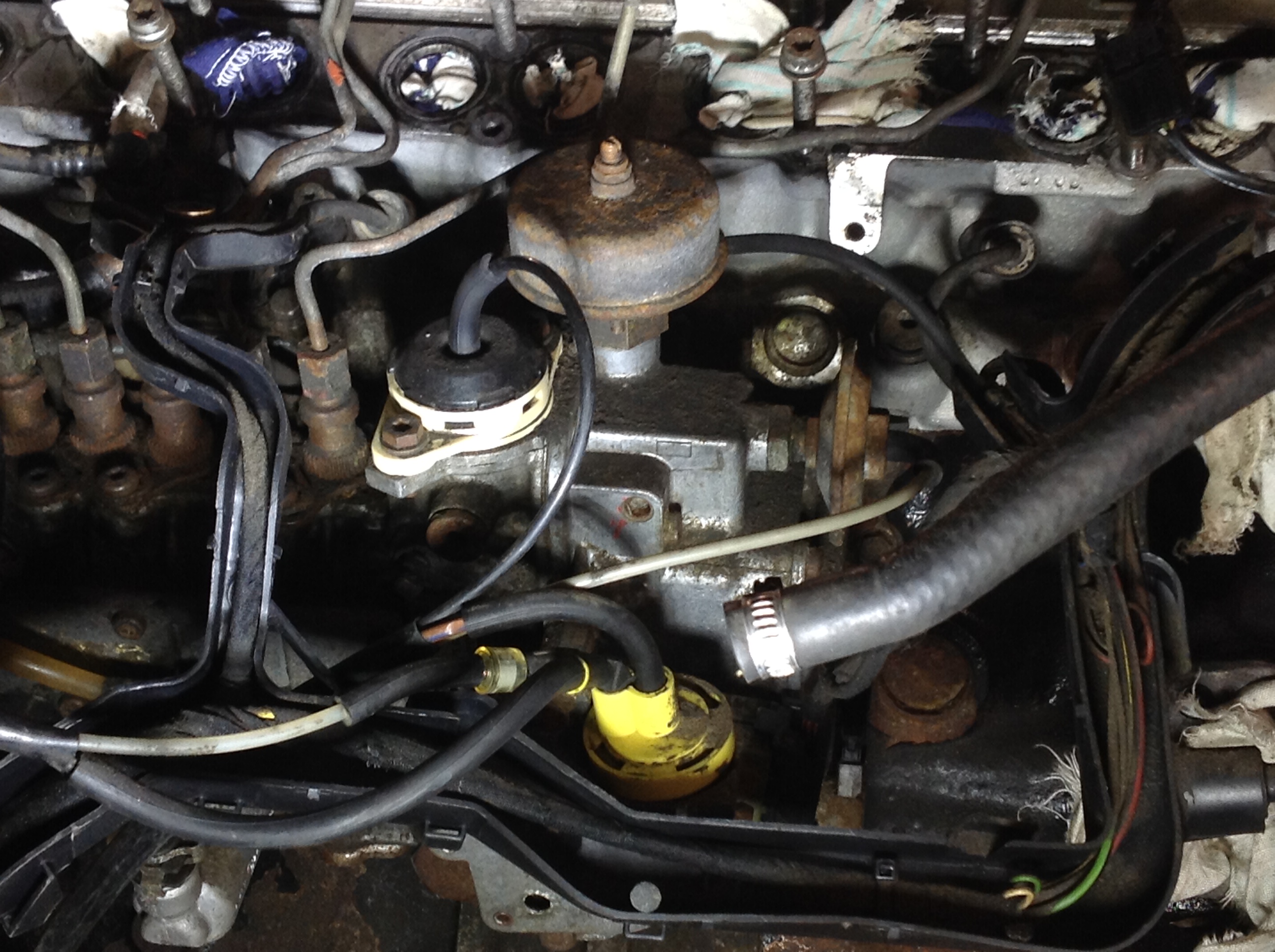

Отправлено 19 March 2016 - 20:27

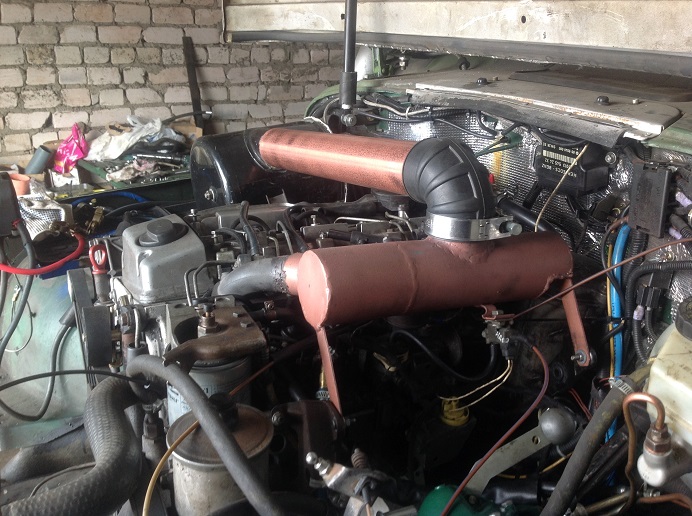

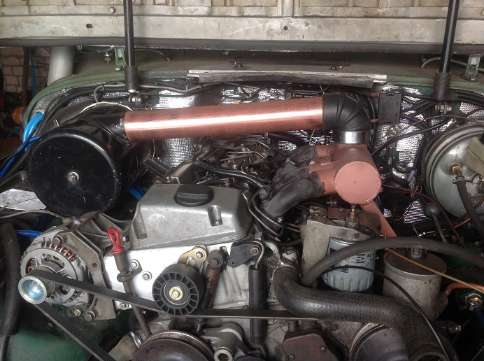

По номеру сегодня на успел, есть немного фоток

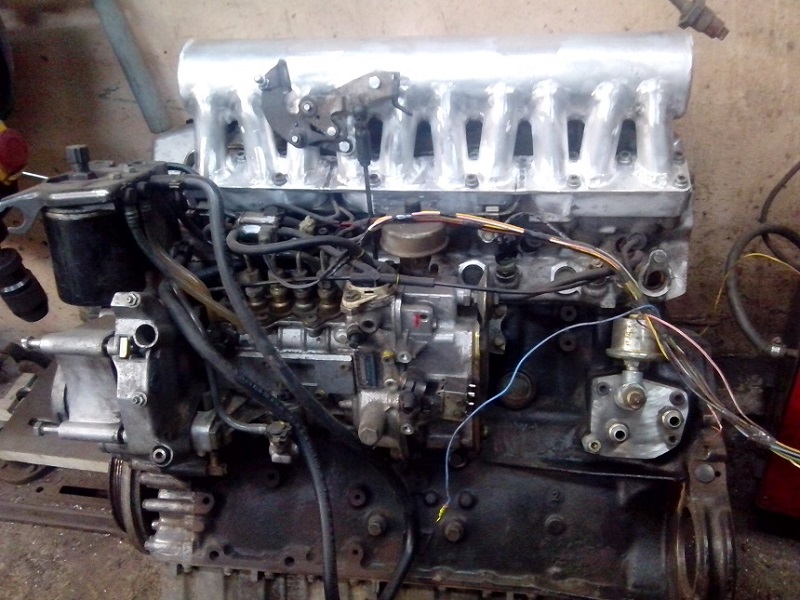

Отправлено 19 March 2016 - 20:37
Ещё

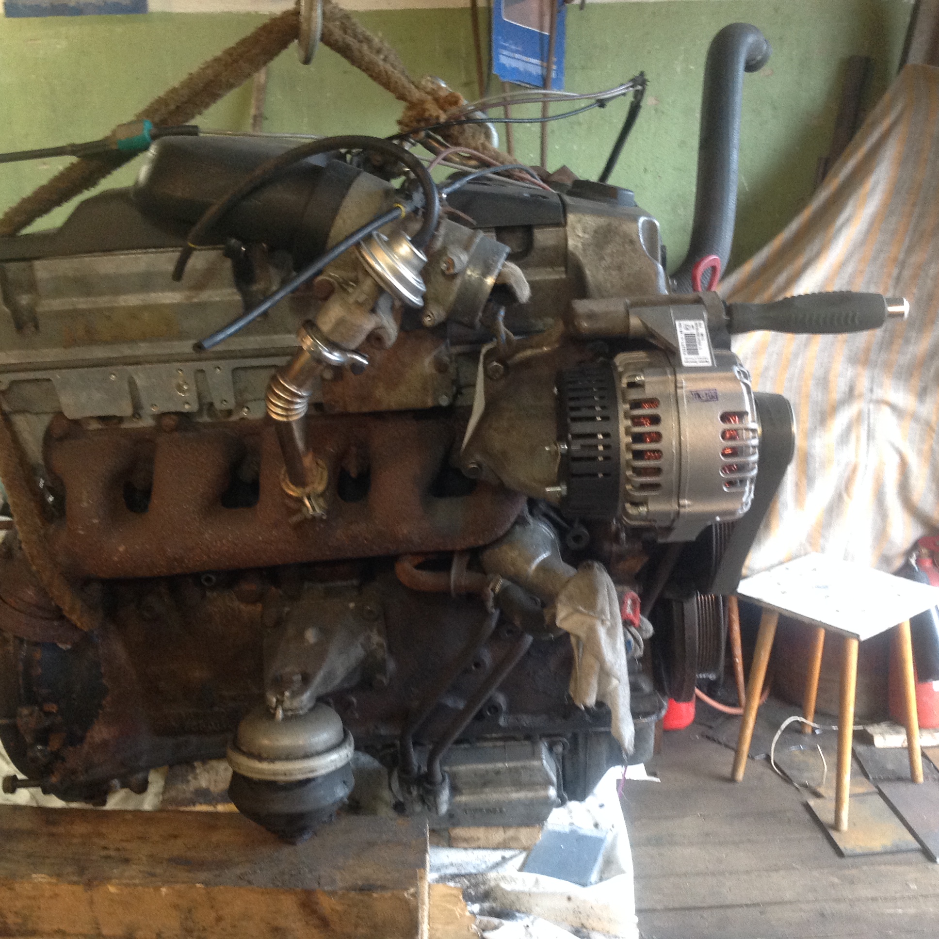

плохо видно , на 4 фото тяга зависима от педали газа?
Это фото с донора, потом все заглушаяшил и выкинул
Педалью управляется только насос, фотку ещё одну

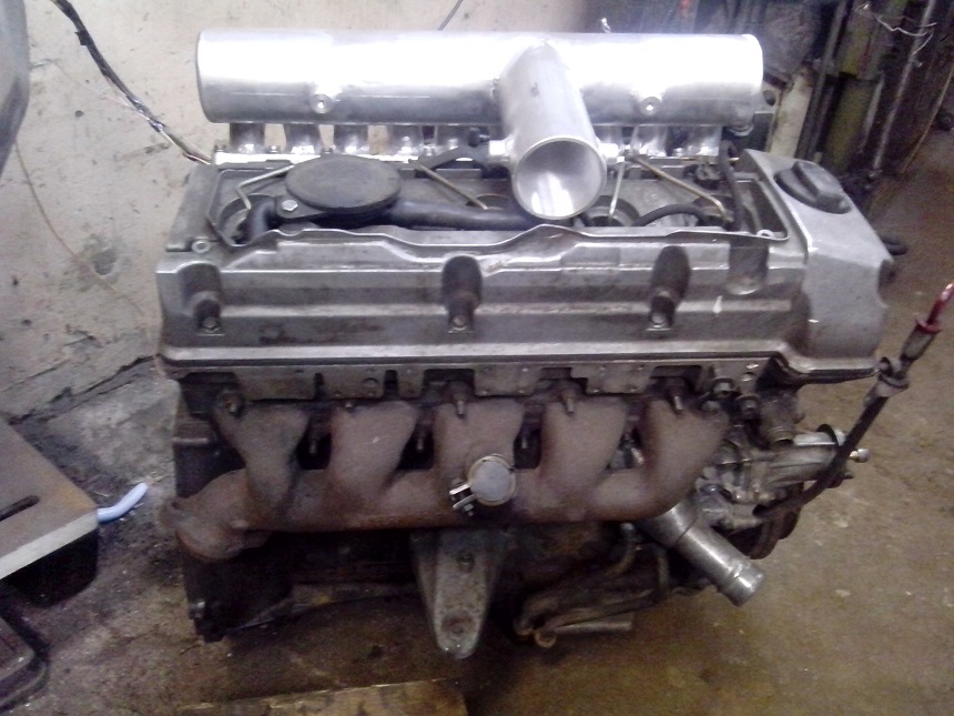

ну заслонку сомневаюсь ,
в чем сомнения? на выпускной коллектор поставил заглушку сделал свой впускной коллектор ,первый из совмещения родного колектора, второй из алюминия, выкинул тягу, газ через родной кронштейн на насос
теперь понятно
