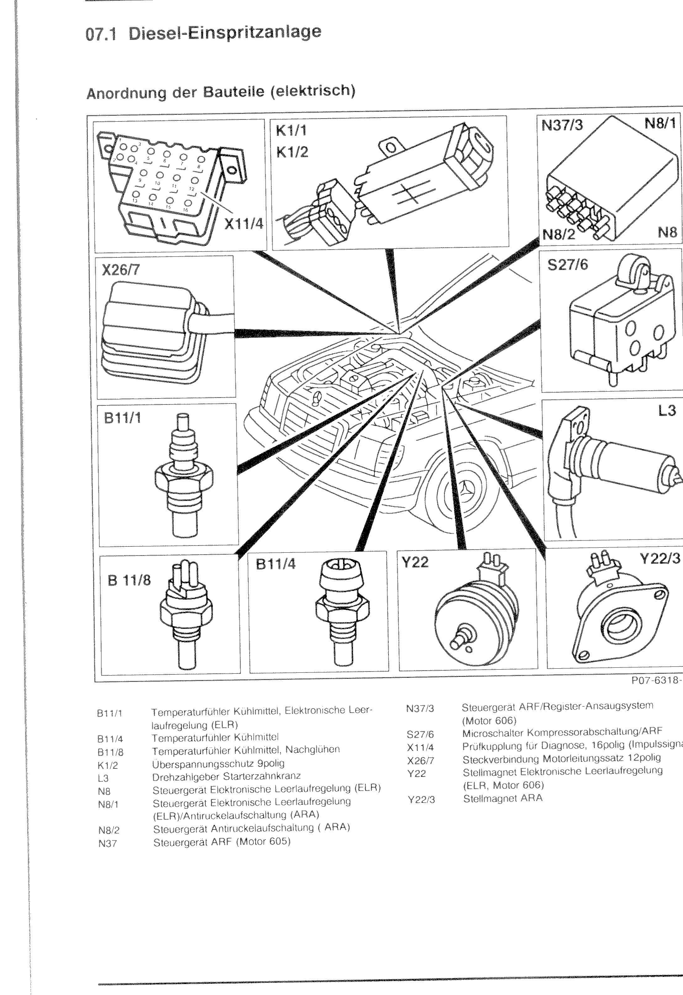

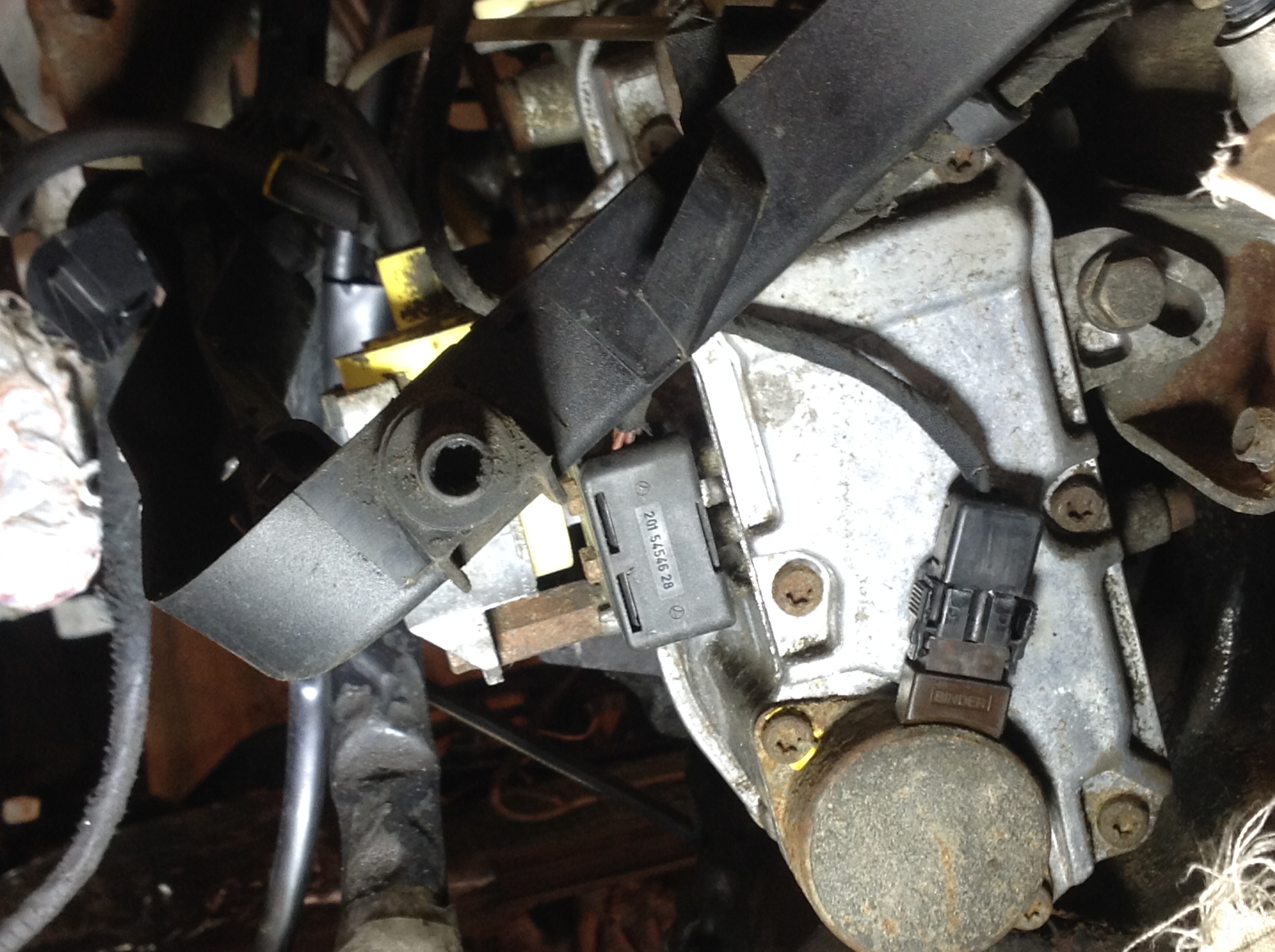

Парни подскажите , что за датчики на тнвд в задней части и за что отвечают ,фото ниже ситуация такая 605 атмосферник стоял на 124, продавец сказал , что он не родной, на легковой ехал нормально, я его воткнул в УАЗ с 35 колёсами поменял распыли , свечи и тд , выставил зажигание , работает тоже устойчиво, в лесу тоже на 1-3 норма , а вот по трассе на 4 тухнет, правда кпп и рк тойота, у товарищей стоят такие же моторы и агрегаты все нормально до 110 а у меня. 80 и усе, правда датчиков таких нет, выставил в авито на продажу или что посоветуете, давление 2,5,холодную 1,5на прогретом, компрессию померить было не чем

очень похоже на ELR система поддержания холостого хода. или если МКПП стояла то возможно ARA это система лпавного троганья. ни то не другое на мощность не влияет. а вот про передаточные числа на КПП и РК думаю могут. и от того какие пары в мостах стоят.

Это точно не ELR - там ему делать нечего.
А все остальное на моторе подключено и работает? ЕГР всякие, или заслонки?
А может ADA тупо закручена?
Рядом есть тема, как человек 103 мотор поменял на 606 и пытается заставить его работать как надо - можете что полезное себе почерпнуть.

Егр заглушён , на низших передачах тяги хватает, ДВС нормально отзывается, только на 4 тухнет нет разгона , стояло позднее зажигание, крутанул , вроде стало лучше, но жене стал работать, тнвд не возил на регулировку, по близости пока не нашёл, а что такое ADA? И за что отвечает, спасибо за ссылку, почитаю, а знакомые катают на таких же колёсах , кап с рк и мостах, возможно пары другие, но думаю на столько не должно отличаться,
на сколько я помню пары в гражданских мостах уаза 35 зубов и 41 разница есть и ощутимая.

Это актуатор антидетонационной системы. Хотя, если быть уж совсем точным и по-русски, то это когда двигатель работает несбалансированно, т.е. например, в одном цилиндре свеча сдохла и он при холодном запуске не работает какое-то время, то 5-и цилиндровый двигатель трясет весьма серьезно,и эта система в такие моменты глушит ТНВД. Сей процесс я наблюдал на своем моторе однажды, поэтому так и описываю.
На картинке - это Y22/3
W124 E250Diesel 95 bj

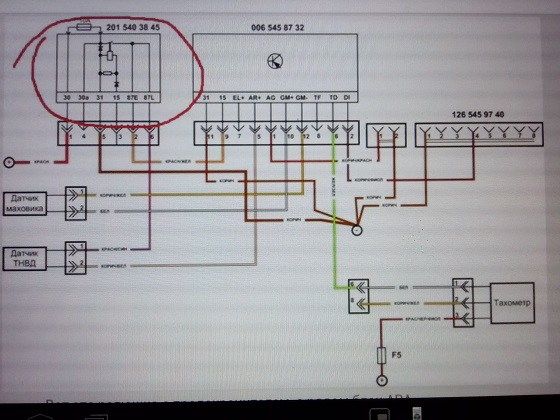

парни может из-за того. что не подключен тахометр по схеме и датчик который стоит на жоп,,,, е ТНВД подсаживать двигатель

Тахометр берет сигнал с датчика положения коленвала, на схеме обведено реле защиты от перенапряжения, его можно впринципе вообще не подключать, это точно не причем

Совсем не так. По схеме же видно, что тахо подключен к выводу TD правого блока.
Обведенный на схеме блок - действительно защиты от перенапряжений и от него запитывается вся подкапотная электроника: АБС и блочки управления мотором. В том числе и блочок справа, который выдает сигнал на тахометр. По-моему этот блочок - ARA противодетонационной (противорывковой) системы, воздействует на регулирование угла ТНВД, запитывая соленоид в его торце.
А без реле все это отключено. Возможно и на ХХ это немного влияет.
Блок А0065458732 ANTI-JERK CUT-IN ставился на 250D с механикой.

Тахо берет сигнал с датчика маховика, долее идет на блок управления. Реле перенапряжения запитывает блок елр/ара. Это реле можно выкинуть! И просто подать питание на блок елр/ара.

Ну посмотри на схему выше: сигнал с датчика маховика идет на контакты GM+ и GM- блока ARA и больше никуда.
А проверить легко - вытащить блок ARA из гнезда и тахо на приборке упадет в 0.

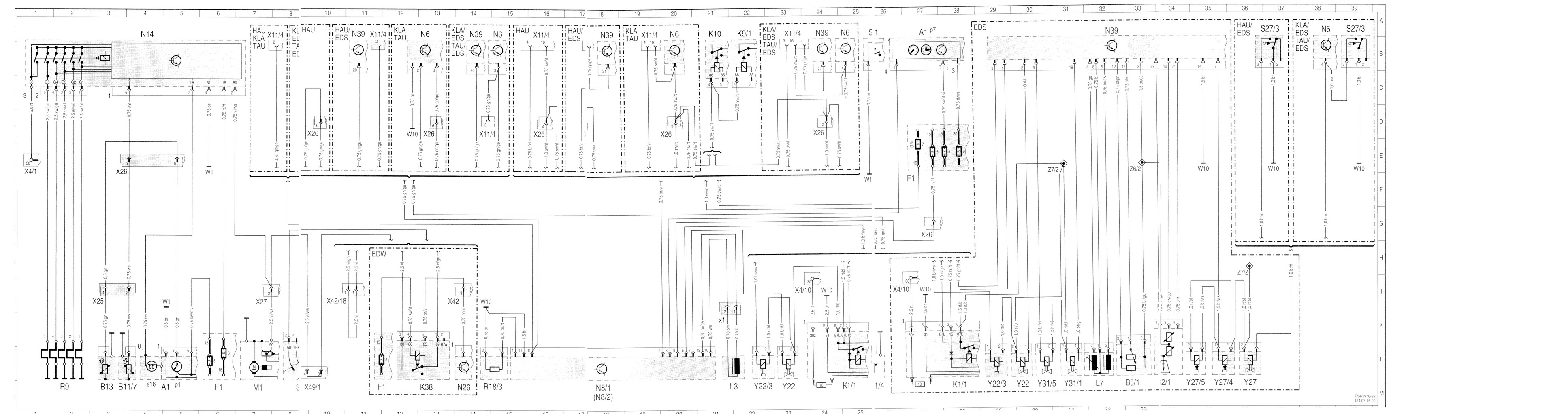

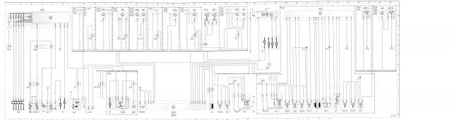

Вот схемы оригинальные, для 605 подходят, проверял на своем двигателе когда ставил кондей.
Верно, а еще сигнал датчика маховика идет блок ара, в любом случае реле перегруза на тнвд не влияет никак
Блин, так оно же питает его соленоид (на схеме он некорректно обозначен датчиком ТНВД) и не влияет?
В таком случае и АКБ (как и его отсутствие) ни на что не влияет.

Для проверки достаточно скинуть эту фишку с тнвд
