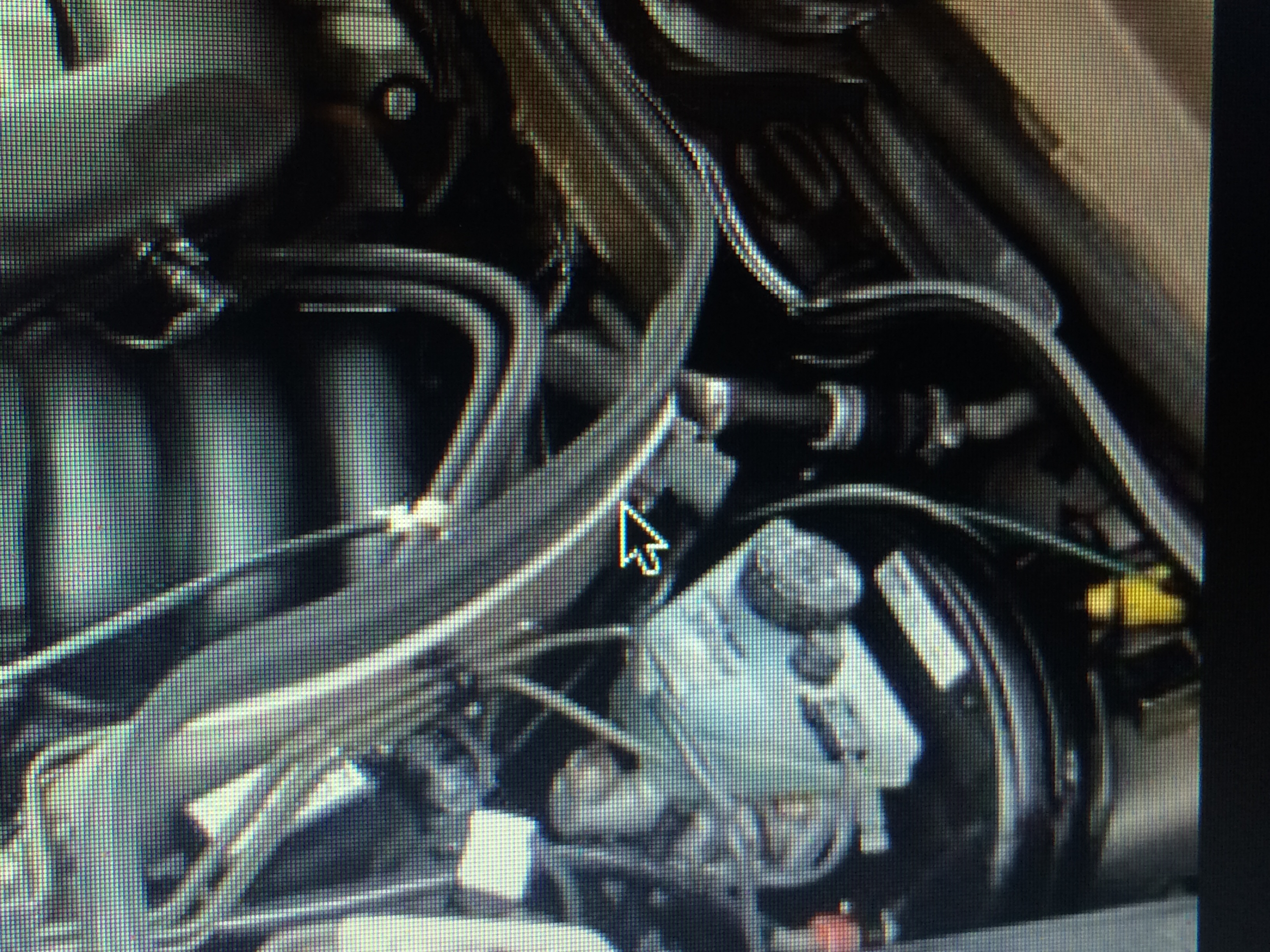

Появилась новая проблема,после запуска при температуре двигателя 80и выше буквально через сек 5-10 глохнет,если завести и удержать педалью обороты 1500 то ощущается попытка заглохнуть то есть просадка оборотов 300 и после этого нормально можно ездить пока сново не заглушишь!Если отключить лямбду не глохнет,лямбду заменили ничего не изменилось!Диод ошибок не видит а через шнур увидел только 110 voltage supp. terminal 87U at HFM control module: implausible .И еще что это за фишка и за что отвечает?
фишка стартера. я б посоветовал всю проводку менять. моторную.
Трехконтактный разъем:
втягивающее реле стартера
датчик уровня масла
датчик давления масла
Смасибо;)
