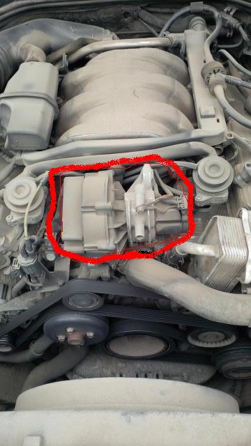

С позволения, спрошу в данной теме:
Что это за агрегат на м112 и какую функцию выполняет?

компрессор продувки катализаторов
Спасибо, друг.
