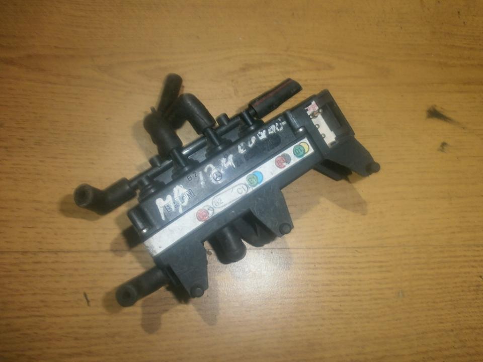

Всех приветствую, присоединяюсь к теме, есть отопитель сименс, подскажите номер блока управления для него.
такого?

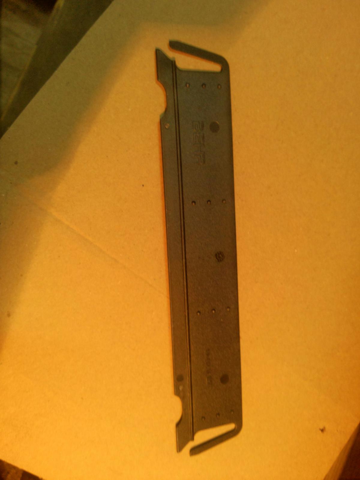

Чтобы не плодить тем, подниму свою же старую. Заказал в итоге радиатор бехр-хелла (артикул 8FH 351 311-691). И вопрос вот в чем: в комплекте идут прокладочки на трубки, болты с гайками, поролон и какая то пластмассовая пластинка. Повертел в руках все это, но так и не понял для чего же эта пластинка нужна...
Вот она
Добрый день! ставится между ребрами в центре радиатора. Если посмотреть внимательно старый радиатор-она там установлена. На практике поставил без пластины-печка работает нормально.
