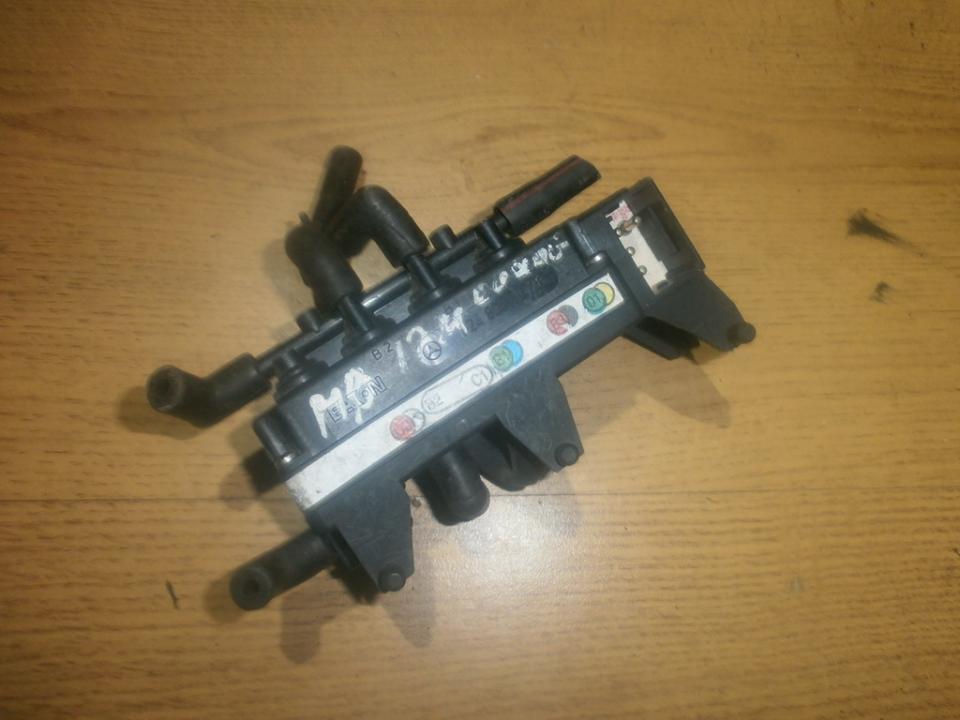

Друзья! Сегодня попала в руки печка с вот таким вот блоком управления:
Есть ли у кого нибудь схема подключения вакуумных трубок и электрического разъема? И есть ли возможность подключить ее вместо обычной печки с кондеем? В моей печке блок управления отвечает только за 2 клапана циркуляции воздуха улица/салон.
Почитай, здесь в конце документа есть схемы вак трубок http://www.oldmerin....mp;showfile=877

Друзья! А как найти схему подключения подобных вакуумных блоков?
Существуют 3 схемы, каждая по свой тип климы.

Отправлено 30 March 2016 - 14:24
Вот 3 схемы, каждая по свой тип климы, выбирай:
Прошу прощения, не правильно выразился… Про вакуумное подключение все понятно по тому файлику. Вопрос про подключение электрики к таким блокам. Тот что сейчас установлен на машине имеет скорее всего два контакта (цирекляция воздуха). А тот что есть желание установить имеет 4 контакта. Разница в печках: наличие заслонки на центральный воздуховод в верхней крышке печки и еще один клапан в самом корпусе (приблизительно чуть выше середины печки).
