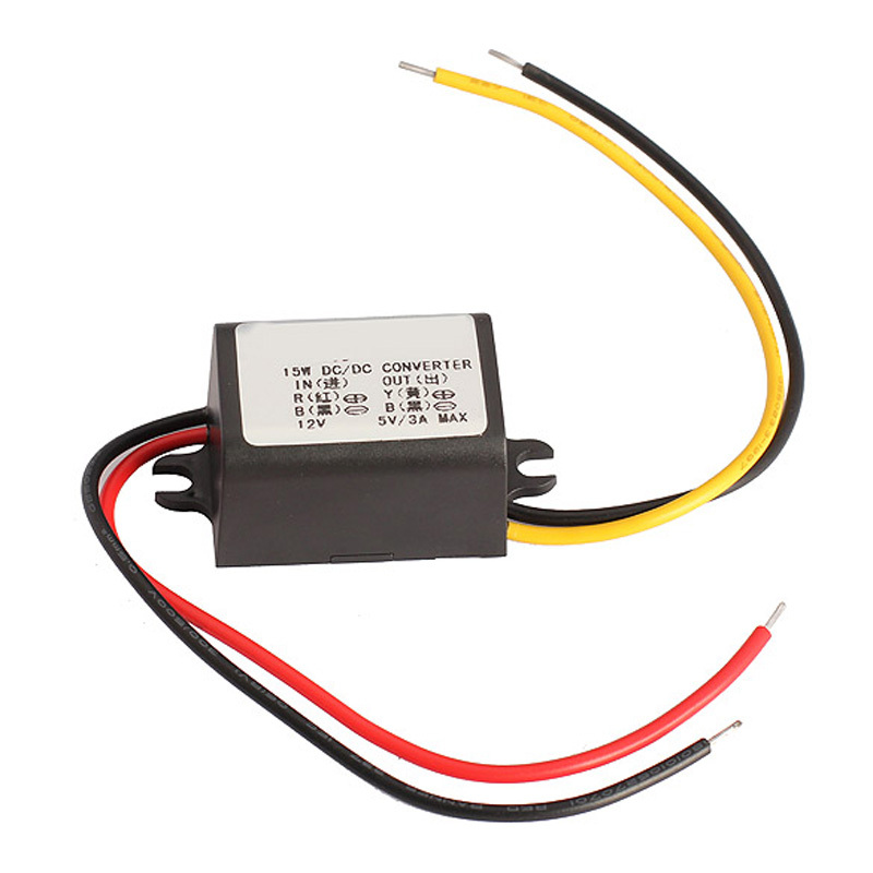

зарядка для телефона в прикуриватель
Или поискать вот такое ,
подскажи как на али найти эту хреновину с проводами....у друга в машине планшет стоит и сгорела вот эта фигня...сейчас думаем либо ее искать в интернете либо из авто зарядки лепить хрень....

фото из али , поиском можно верхнюю строку вписать ( на приборе которая)
раньше находил приблуду с ножками , смысл тот же , но цена ниже
Такое возможно будет на радиорынке, или у дядек которые торгуют кондерами , батарейками , пультами , зарядными, припоем , и всякими радиодеталями

у друга и есть Пежо 407....туда в стандартную рамку от навигатора Нексус7 вогнали...хреновина эта аж надулась чего то ))) нашел я её на Али ждать 30-50 дней...печаль(((( на митинском рынке тоже нет не у кого...все предлогают из зарядки перепаять...гугол тоже находит это только на забугровых сайтах...придется паять походу
В верхней зарядке если она оригинал-стоят отдельно две микрухи ШИМ контроллера с обвязкой.На нижнем девайсе два варианта-или та-же КРЕН-ка с обвязкой или ШИМ контроллер.Влепить можно что угодно что поддерживает необходимое напряжение и главное ток потребления нагрузки.(Китайцы завышают реальные показатели)
