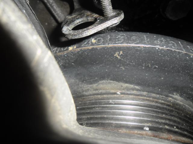

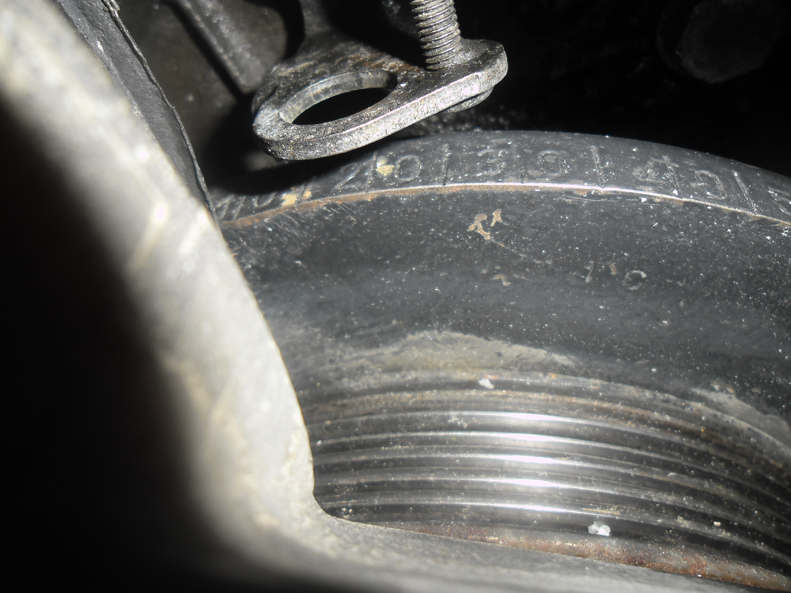

такие же проблемы, треск после 2500
снял клапанную крышку, осмотрел шестерни - норм, также вращается нормально
выставил распреды сверлами на плоскость гбц
сфотал шкиф колена
W123 200
W126 AMG
S124 E280 Sportline
#24 ОФФЛАЙН   sheremet
  • Cообщений: 24784
Отправлено 26 April 2016 - 21:39
сфотал шкиф колена
а помыть?
я например даже штифта не вижу...

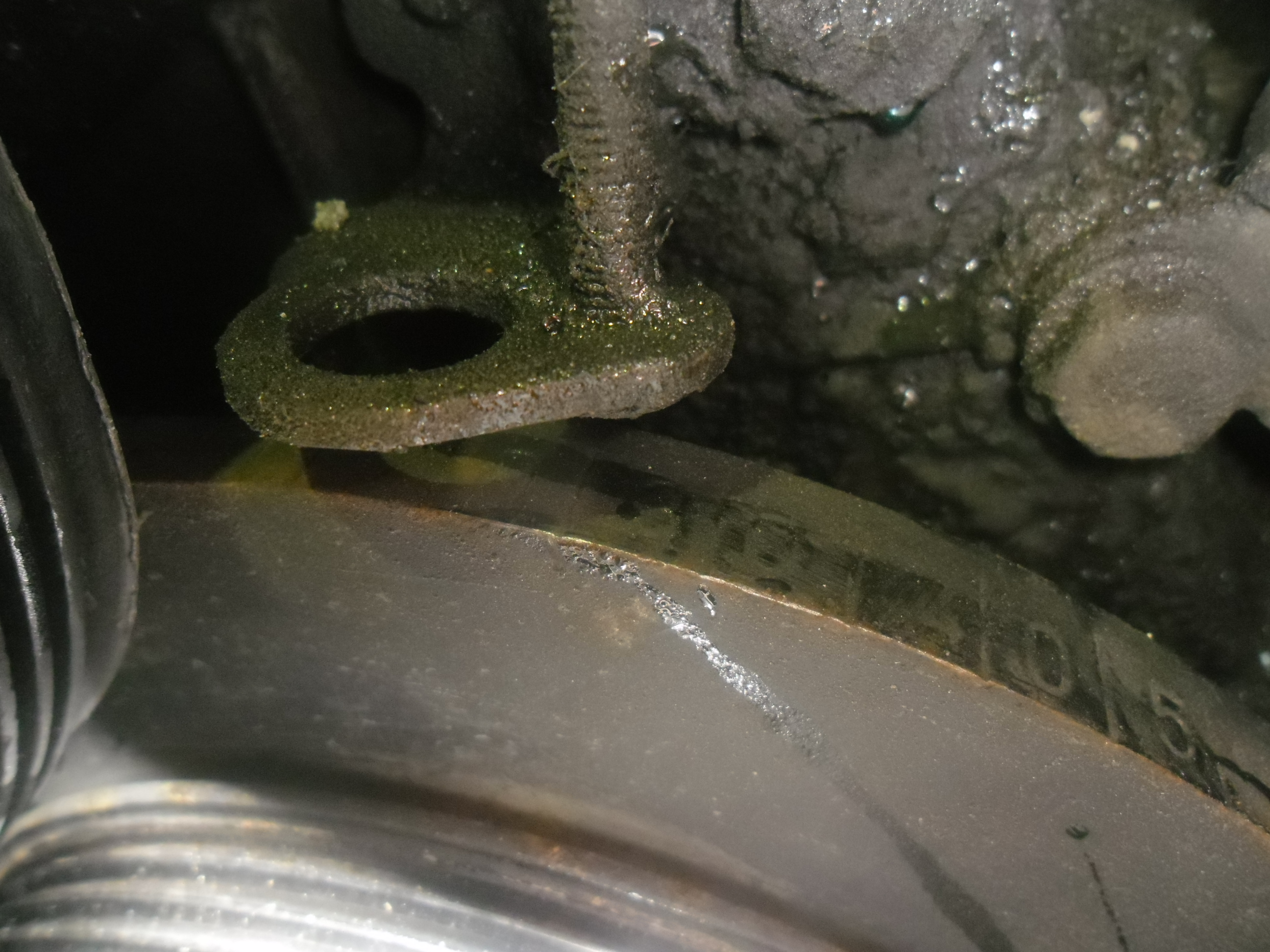

а помыть?
торопился :biggrin: сегодня отмою

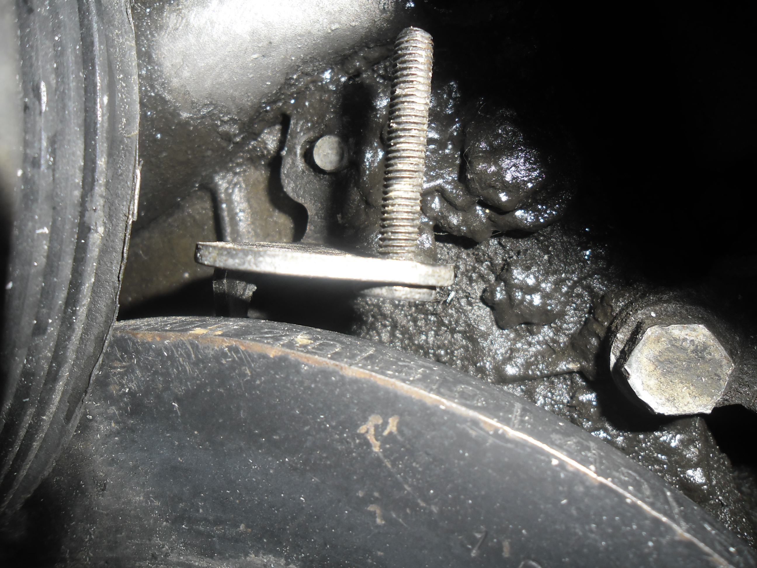

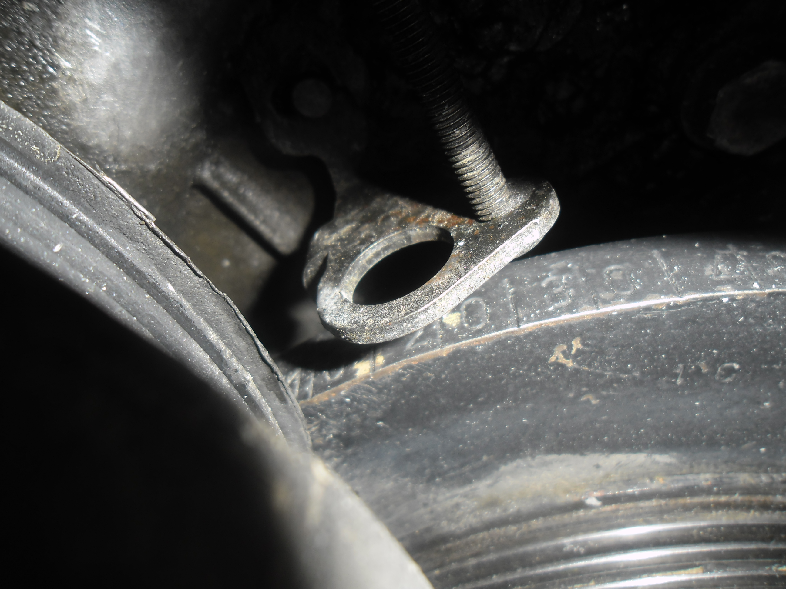

Отправлено 27 April 2016 - 19:17
так лучше?

Метка на шкиву стоит непрпвильно,должна быть на ОТ,у вас на 20.
это понял, поэтому фотки выложил, чтобы посоветовали цепь менять или нет?
и понять бы, как правильней смотреть, там на этом кронштейне есть загнутая часть, по ней получается чуть больше 10
