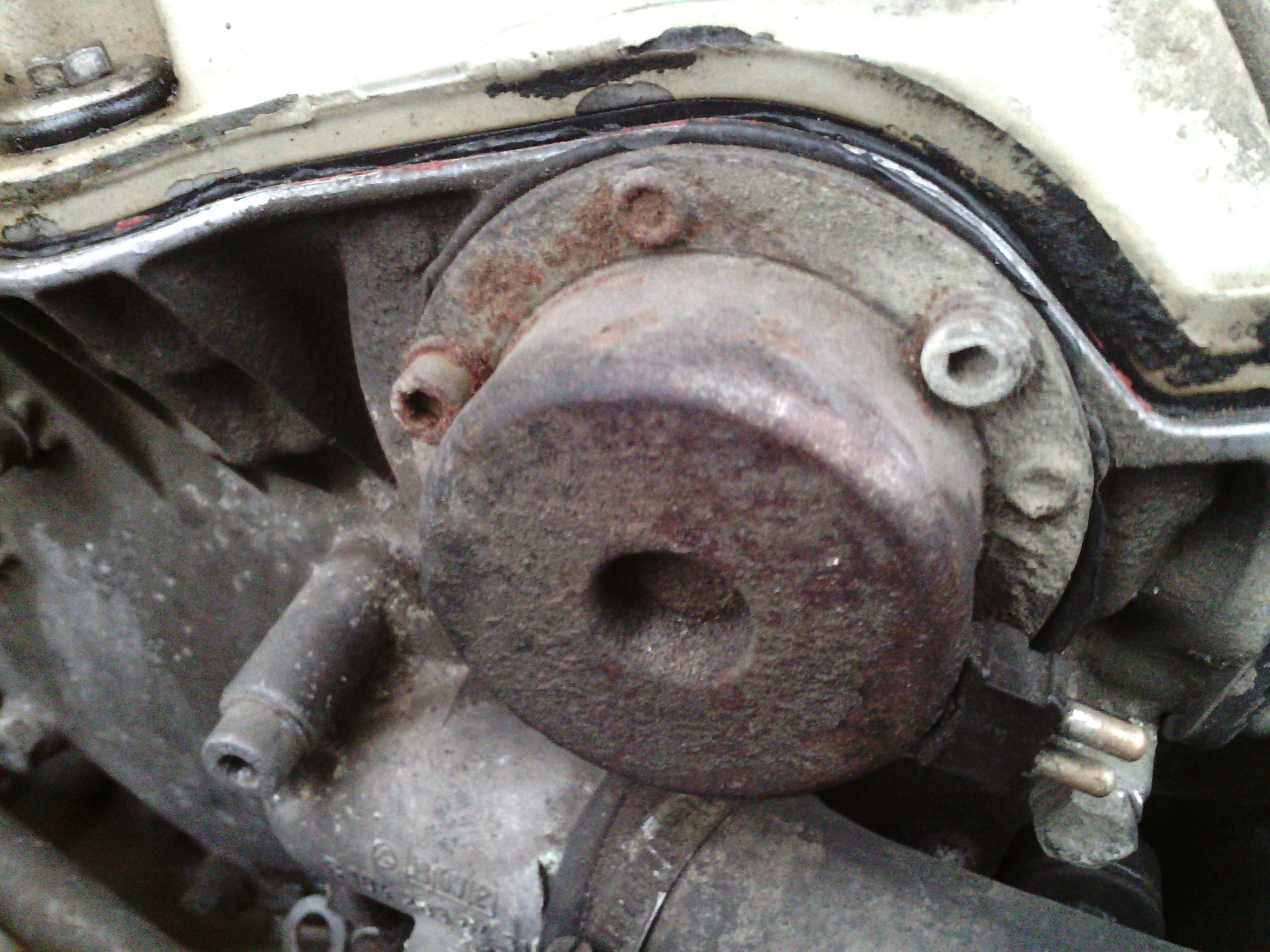

Сегодня удалось выкроить время, чтобы померить сопротивление в этот раз одолженным профессиональным мультиметром и вот что хочется отметить:
Во - первых, сопротивление этого самого магнита никак не удается измерить точно, оно скачет! даже если не шевелить щупы, оно скачет где то в районе 7,5-8,5, причем в разных точках контактов разные значение выдает, это нормально?
Во - вторых, на заведенной машине сопротивление скачет еще веселее, от 7 до 20 ом где то
Еще замерил напряжение на фишке, идущей на этот магнит, там оно тоже скачет, где то от 13,8 до 14,5v
Уже понял и принял, что звезду и механизм под замену, но может свежие данные что то еще дополнительно прояснят для диагностики?
Магнит довольно таки ржавый и неказистый:

Вскрыл крышку, проверил метки, стоят, как и положено, также заменил магнит на нержавый и с нормальным сопротивлением, грохот остался :closedeyes:
Также попробовал надеть фишку на магнит при заведенном авто - не глохнет, собака
Теперь, видимо, в поисках муфты...
