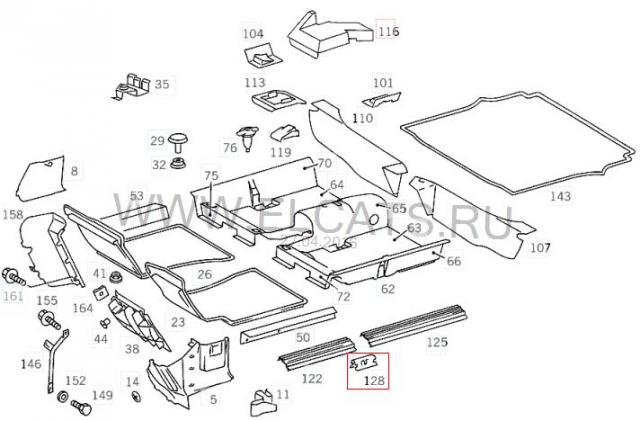

Я так понимаю, пластиковый порог крепится на нескольких скобах 128. и двигать порог для снятия надо в сторону. похоже на правду?

Это пороги, которые в цвет салона окрашены? Их по-моему просто постепенно поднимать и "отрывать" надо.
