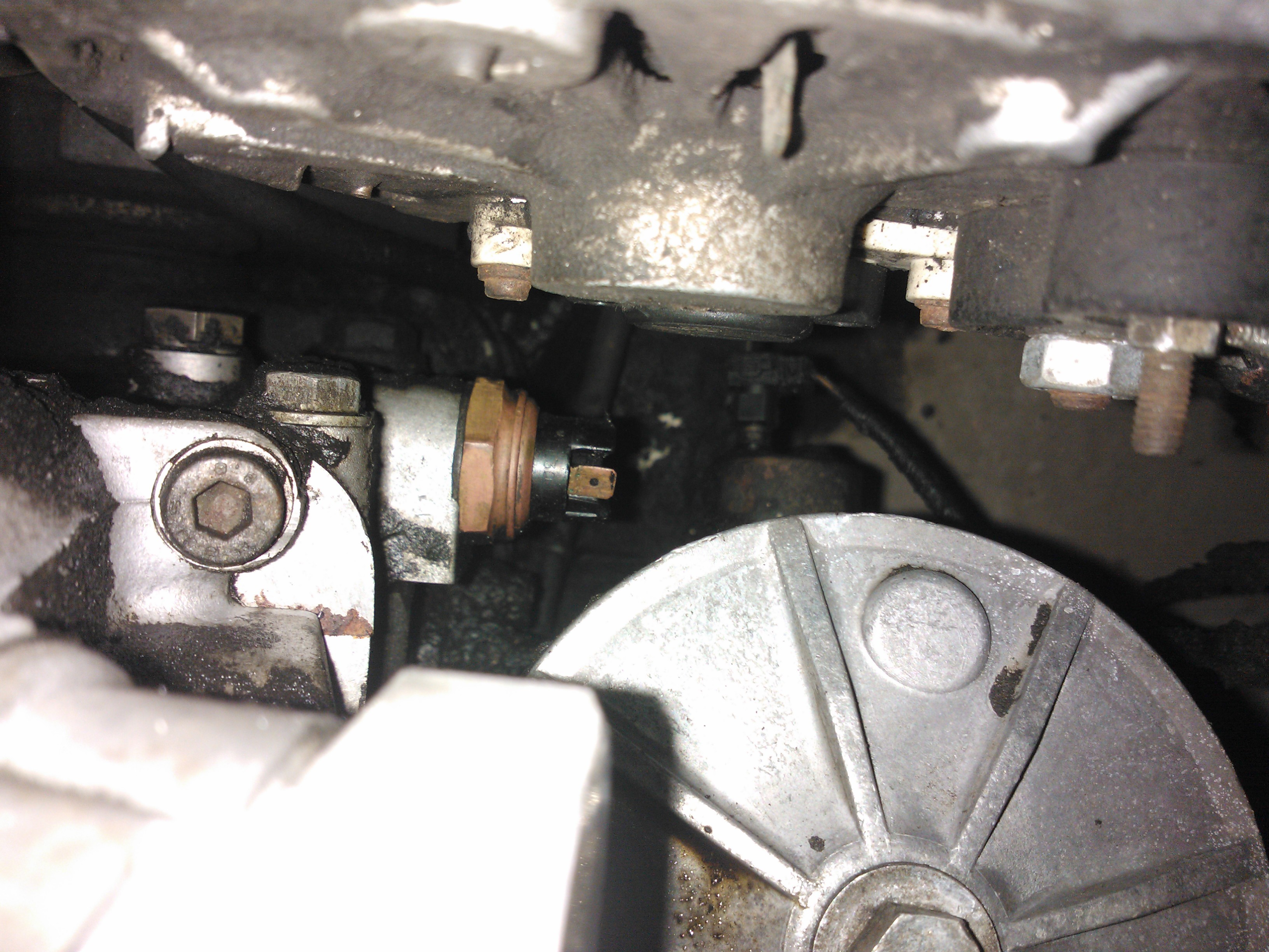

А что за датчик такой стоит между маслянным фильтром и генератором. На него тоже даже в помине проводки нет?

Насчет датчика -самопал.
который рядом с расходомером, или который рядом с генератором?

который рядом с генератором.
похож на тазовский включения вентилятора.
Тоже думаю что это воткнули вместо заглушки. Разъёма нет и не должно быть. В том месте на двигателях с катализатором стоит клапан, через него подаётся воздух в выпускной тракт для продувки ката на холодную.

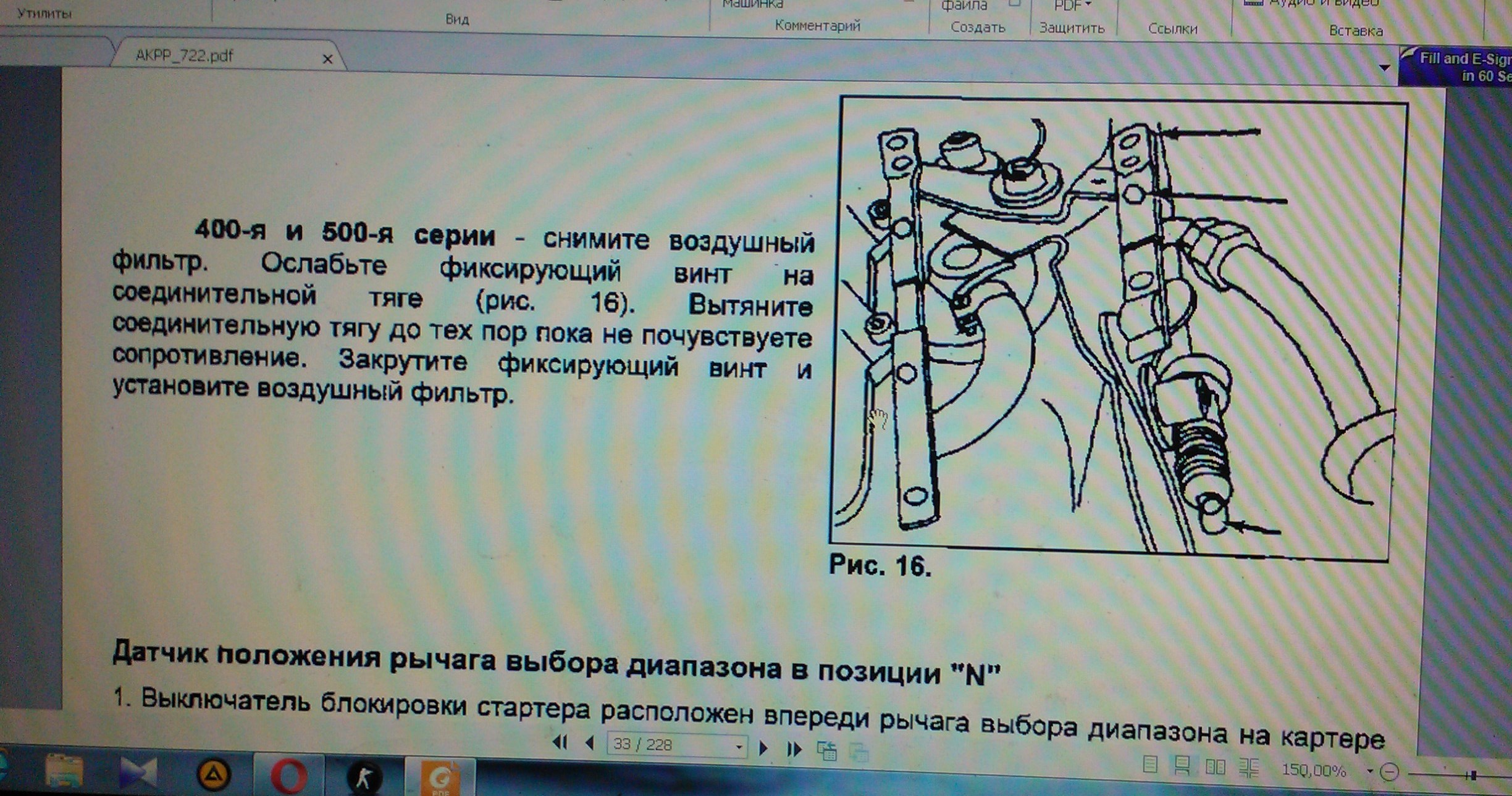

По автомату вставлю свои 5 копеек - проверить трос кикдауна , не застрял ли он часом в предельно натянутом состоянии . Если застрял - скорее всего ему хана и в этом причина . Если не застрял - то попробовать под педалью газа кнопку кикдауна отключить .
Может задаю глупый вопрос, но что за тросик кикдауна, и где он находится? У меня есть только один тросик коробки, который завязан с тягами педали газа. А вот кнопку кикдауна обнаружил заклинившей в замкнутом положении, думал все, нашел причину отсутствия переключения на 3-ю. Снял, разобрал, почистил. Стала, как новая. Но проблема не ушла.
ВОт это и есть трос кикдауна . Ну вернее как ... по научному это трос управления клапанном дросселя .
он отрегулирован нормально, ход свободный.
А что значит отрегулрован нормально ?
W126 300SE АКПП 1990 2011-...
W124 300E АКПП 1991 2018-...
W126 300SE АКПП 1986 2021-...
#38 ОФФЛАЙН   lexamarcin
lexamarcin
  • Cообщений: 54
  • Город:череповец
    w126 500sel, 1984
Отправлено 22 April 2016 - 20:45
все как в книге:

все как в книге:
ok , убедил )
