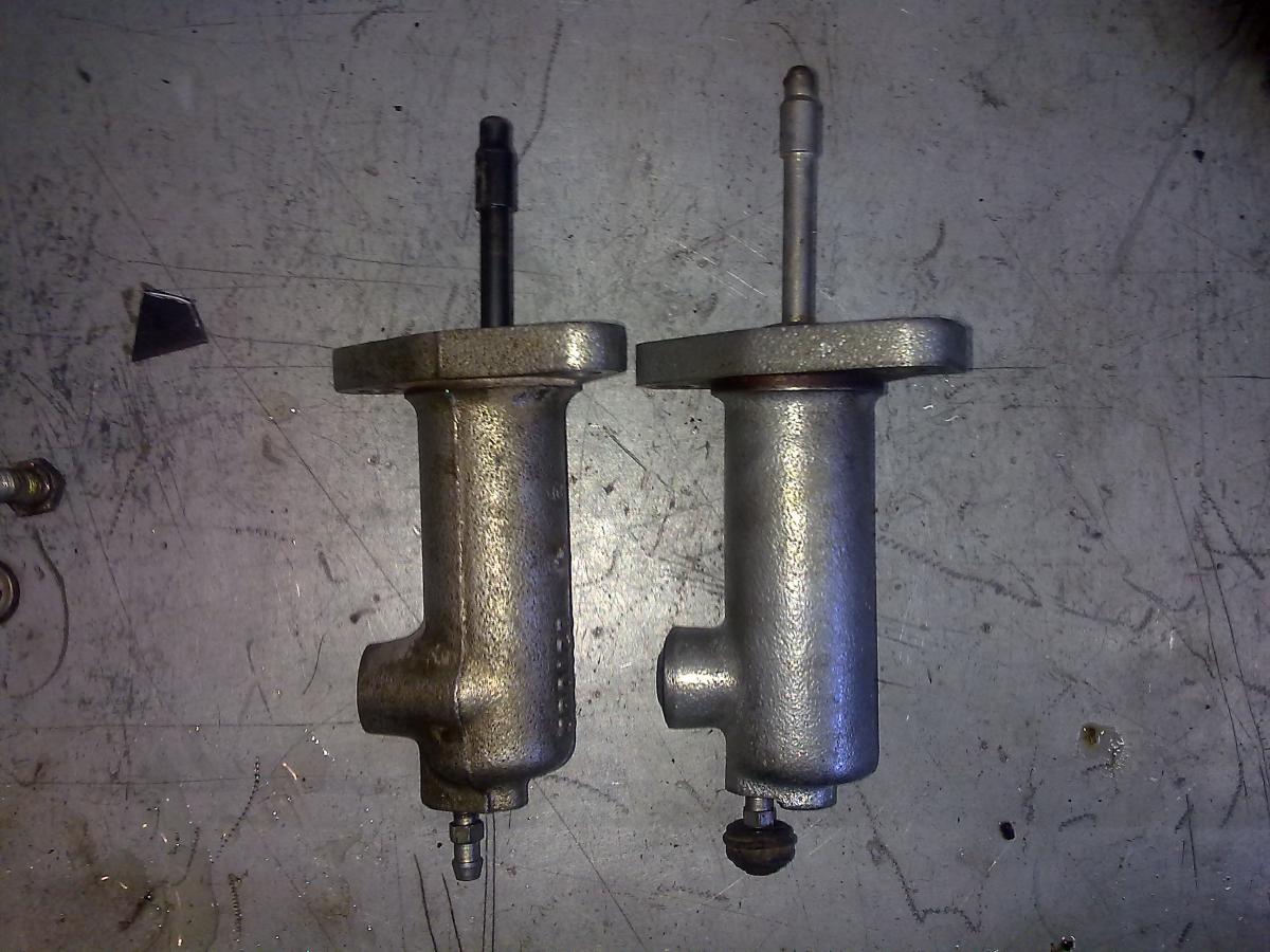

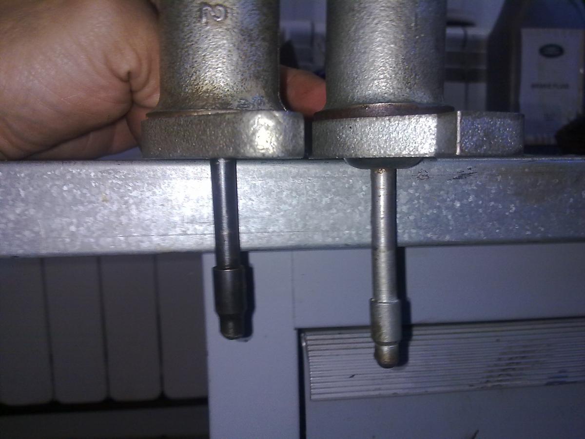

короче, решил сегодня заменить РЦС(был в запасе новый).Когда снял родной-ОФИГЕЛ!Разница в длине штоков-1см, как я ездил?Но потом решил разобрать свой-оказалось сломана пружина внутри(2витка).Поэтотому был "НЕДОВЫЖИМ", а штоки по длине одинаковы.Заодно изготовил и установил эту проставку.После тестовой поездки был доволен как слон!Все передачи включаются как на новой машине!
