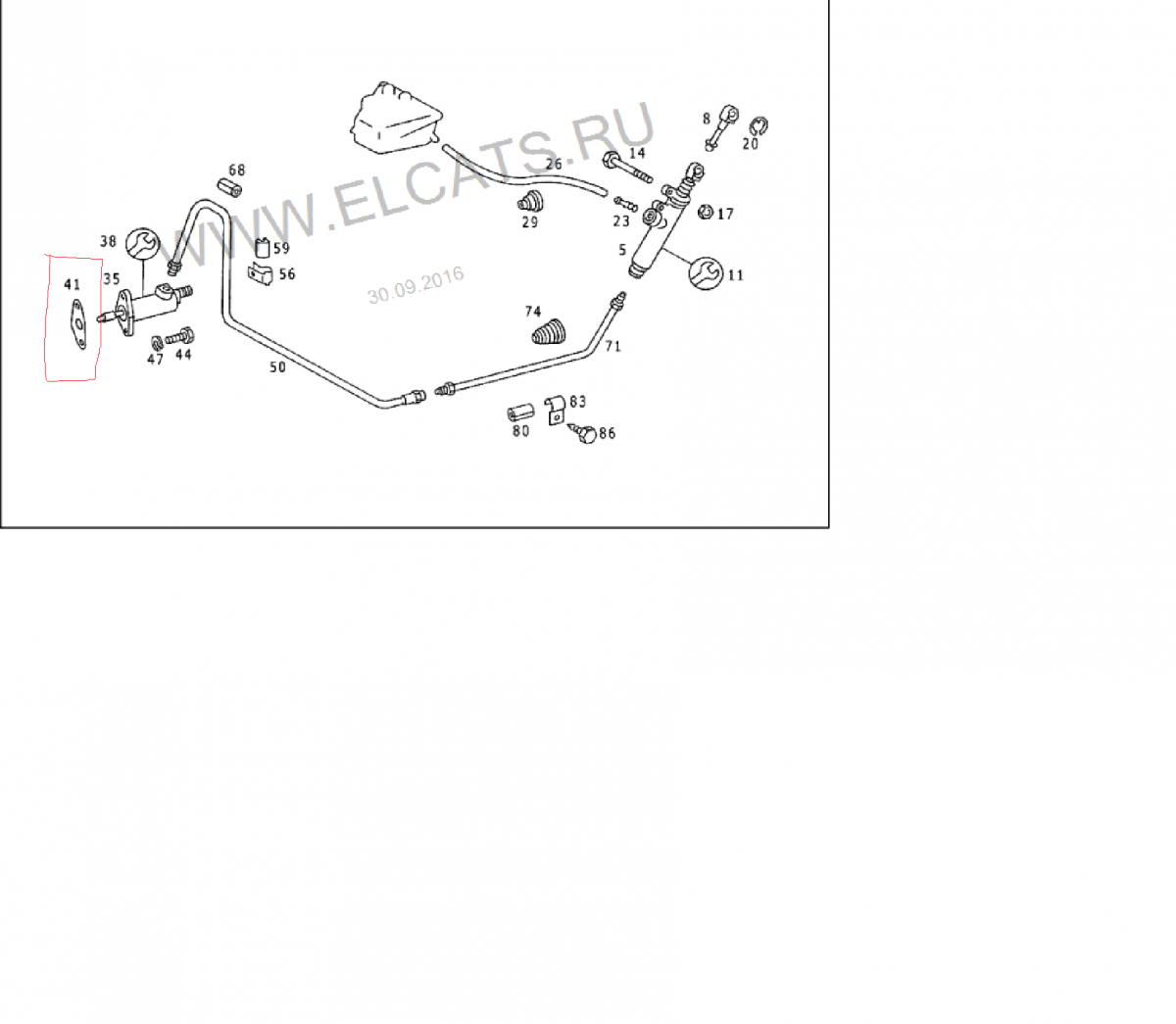

Ребята хочу спросить по проставке!Какую роль она играет,но точно помню,что это не прокладка.И еще вопрос,после замены сцепления,пропало сцепление.Прокачал 3-мя способами,педаль тугая,выжим есть,но такое впечатление,что нормальное включение только когда педаль упирается в пол,раньше такого не было,хотя диск был подношенный

Роль проставки - термоизоляция рабочего цилиндра.
Вообще у Мерса исправное сцепление отключается ближе к полу!))) изношенное сцепление естественно раньше отключалось, ты привык и сейчас просто субъективное впечатление, что педаль сильнее продавливать приходится!)
Дружище наверное успокоил,но толщина проставки не малая,а шток не меняется в длине!Это как?С проставкой -одно сцепление,без-другое!??????????????
Это фантазия. Проставка с пазом служит для вставления контрольного щупа.
http://www.w201club....ndpost&p=379866
