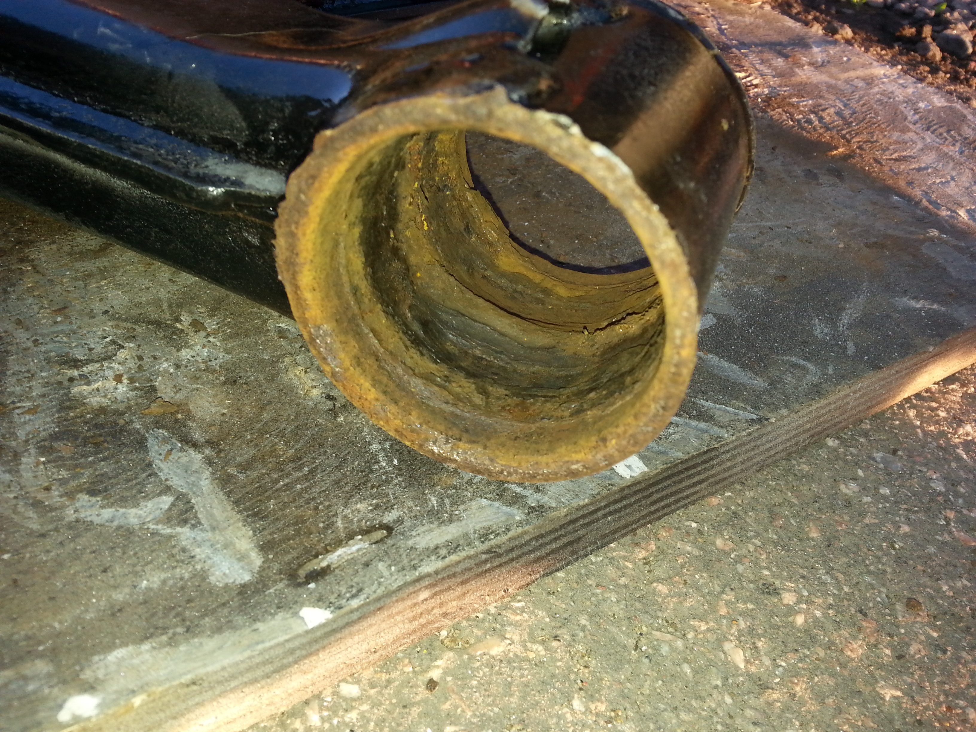

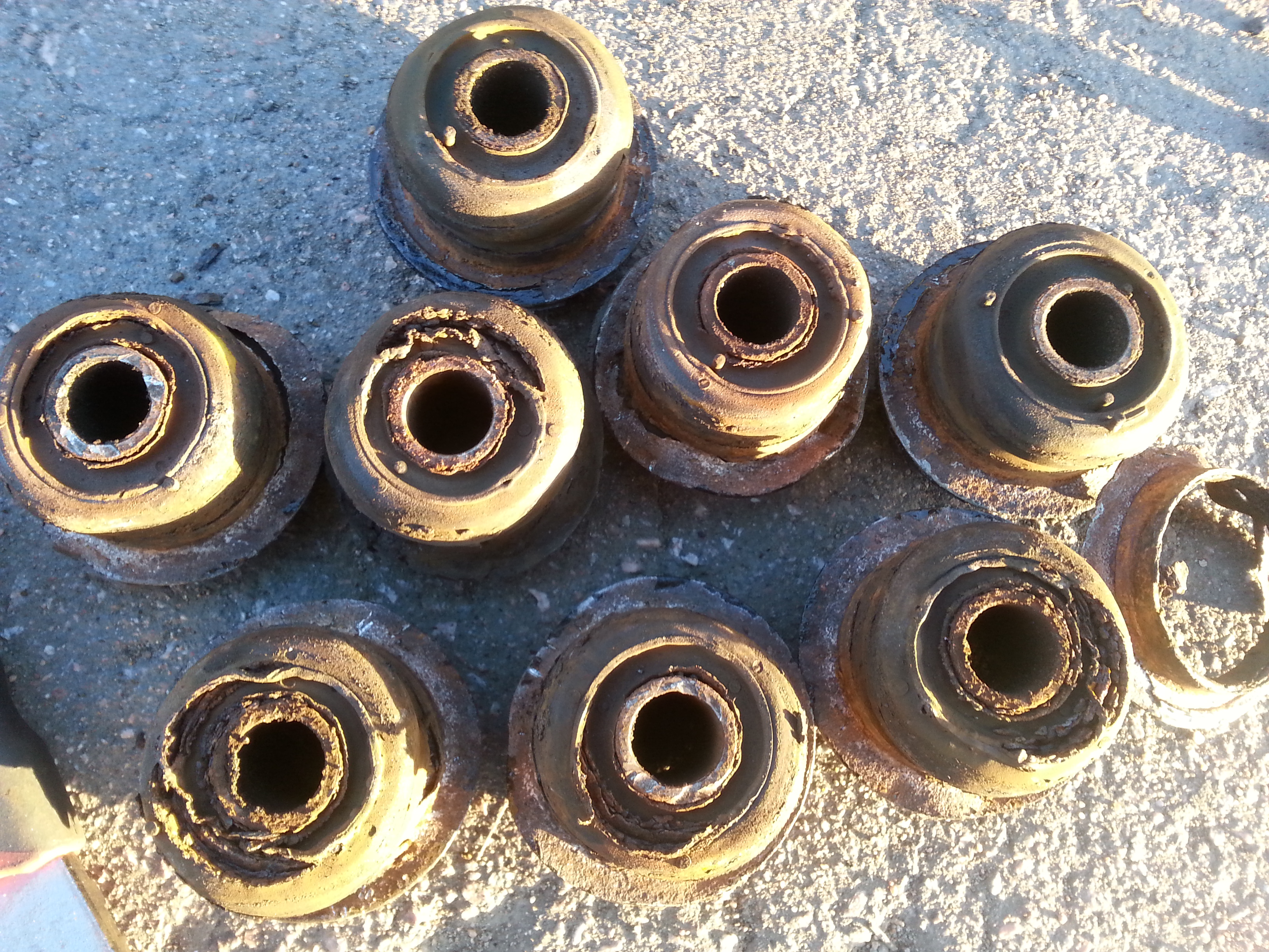

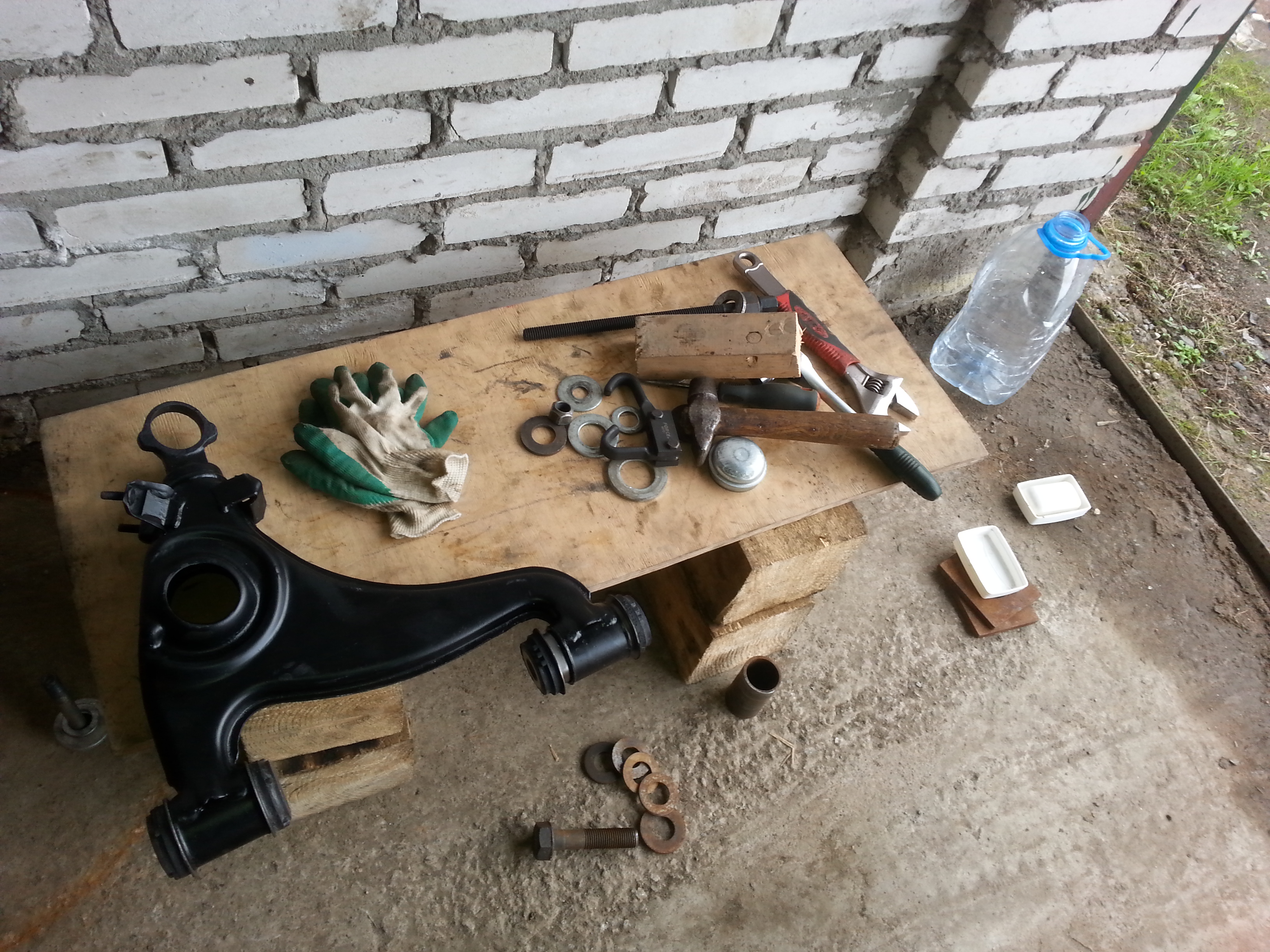

Ребят привет всем,в общем такая борода:выбил сайленты из рычагов они как и profix писал в топку уже были,вот теперь думаю как там внутри посадочного ржу победить,под сайлентами запрело там все,ну и сайленты я так понимаю лемф нужно брать?

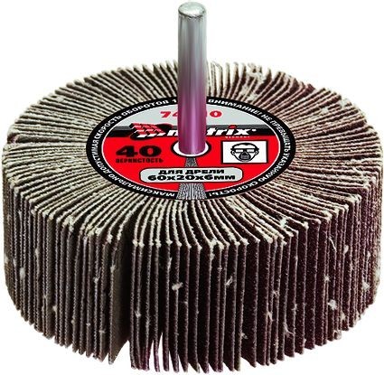

бывают лепестковые насадки на дрель , тип наждачка кусочками по кругу
#28 ОФФЛАЙН   sheremet
Отправлено 30 June 2016 - 11:01
не Сань, такое когда чуть-чуть ржи помогает. автору драчовый напильник надо... :biggrin:

Да парни эти насадки с проволкой толко мелкую ржу берут!
Взял такие шарожки на дрель типа как из камня попробую.
Алексей,напилтник использовал бы да вот зажимать некуда!

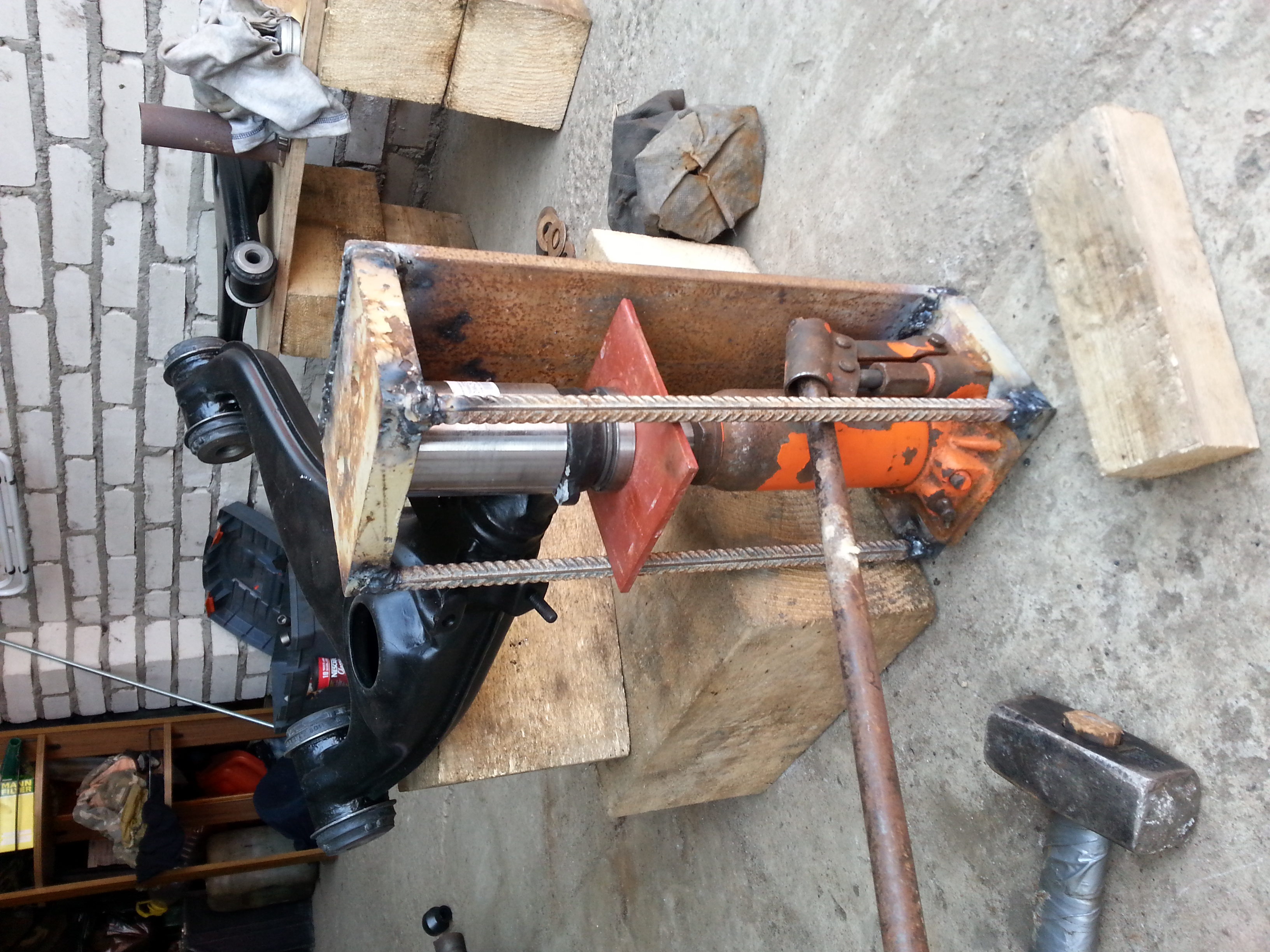

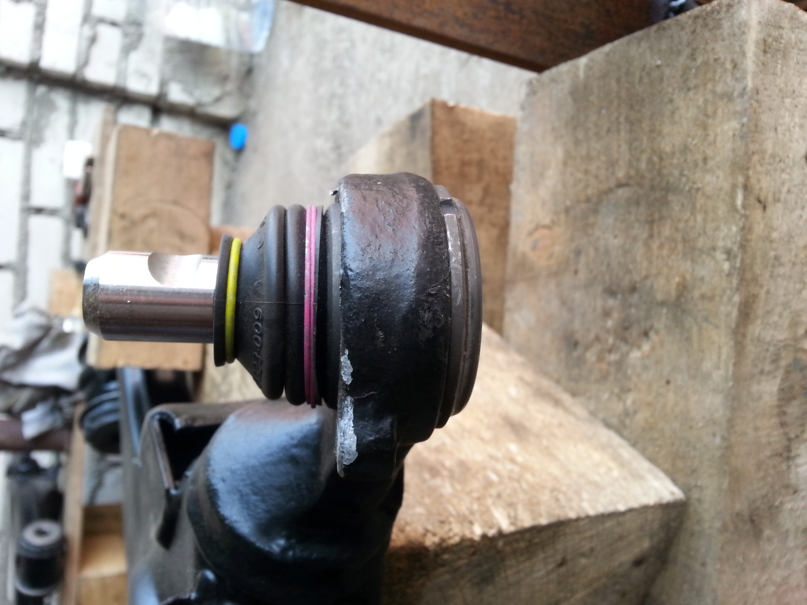

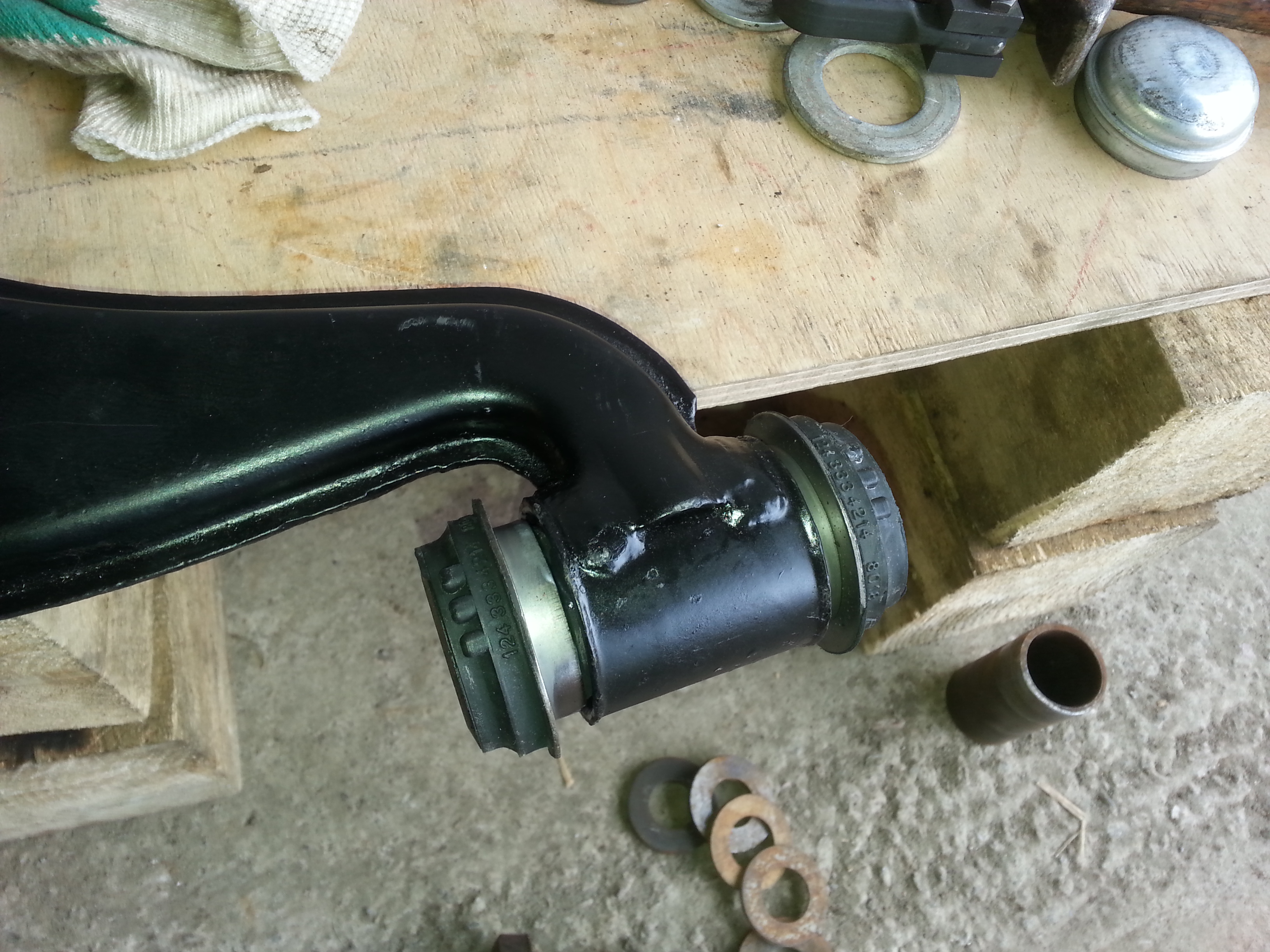

В общем седня влупил туда сайленты,шаровые взял трв,тока они какието странные в этот раз,с двумя пазами,я так понял что прорезями поперек оси вращения рычага нужно ставить!так ведь?
Палец двигал он на больший угол уходит как раз к прорезям!
Да и шарожки из камня тоже плохо ржу брали,хорошо у тестя были такие металлические типа развальзовок,вот они хорошо ржу берут,кому интересно сфоткаю потом

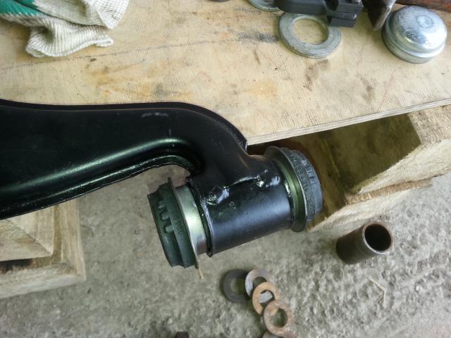

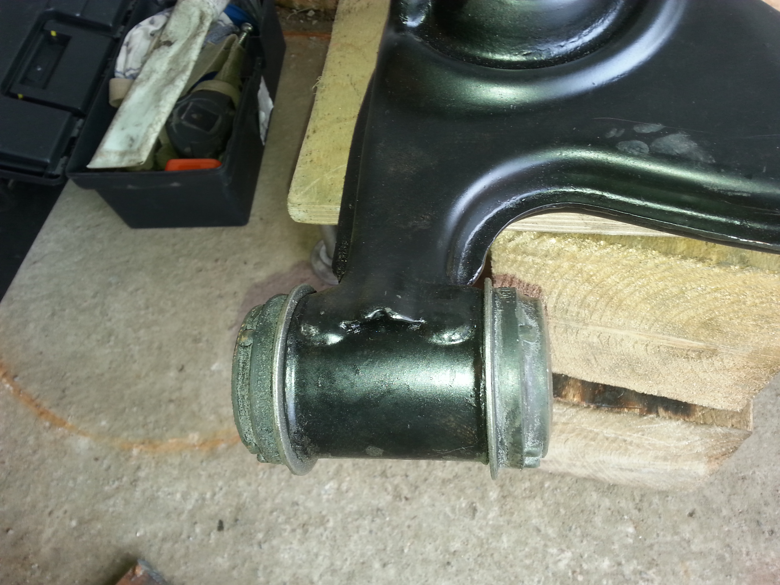

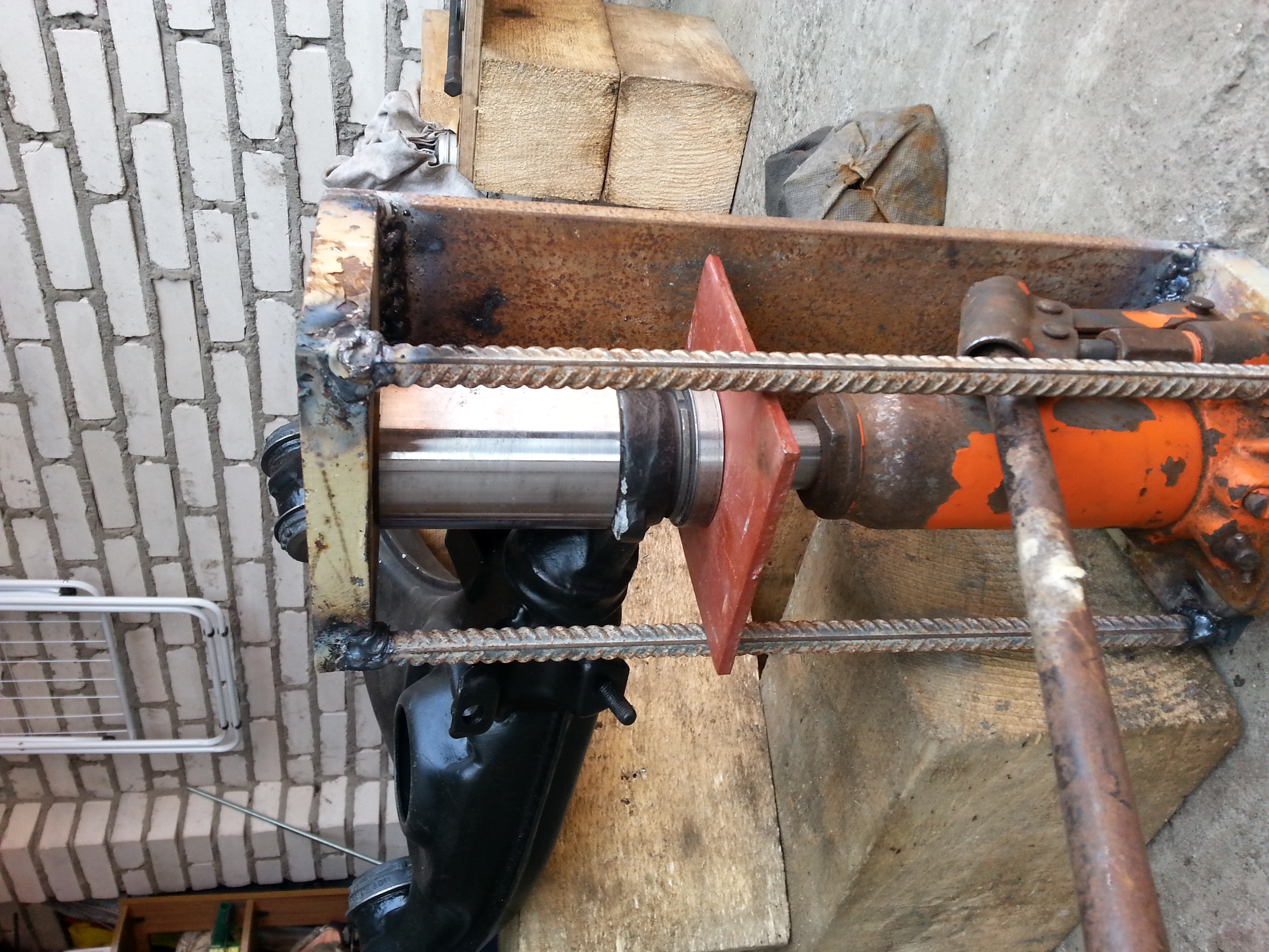

Вот :beer: финиш:
Самый гемор остался установить!

Фактически новый рычаг :up:

Ну думаю на 5ток лет хватит!
А ты прав был,что лучше порошком красить нужно было!
Обычная краска слабовата!

ну так 15 лет крашу , ток не порошковой
