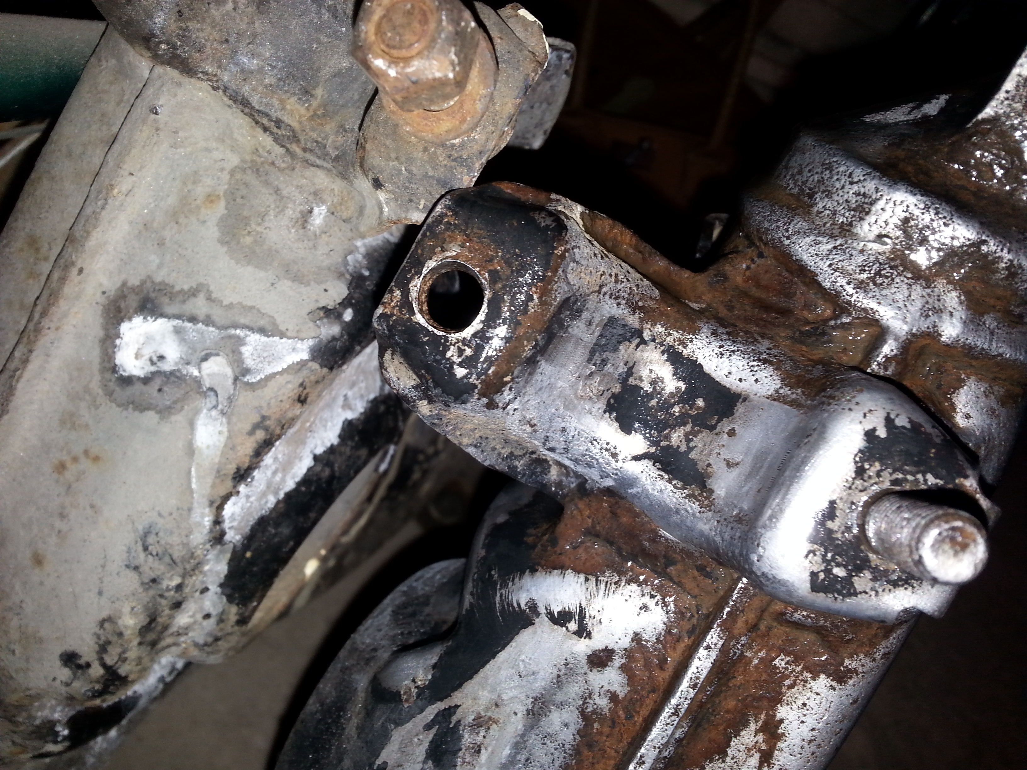

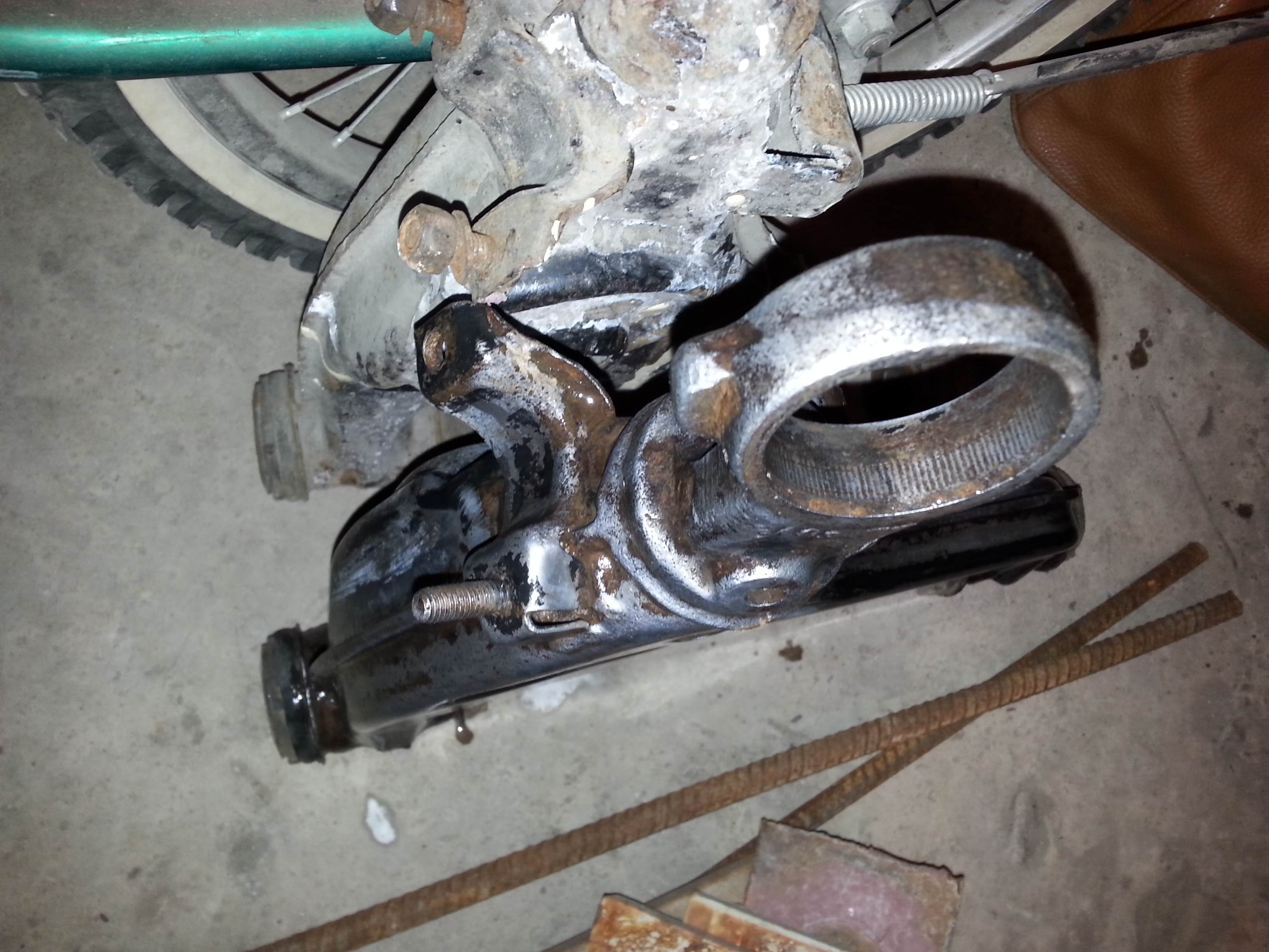

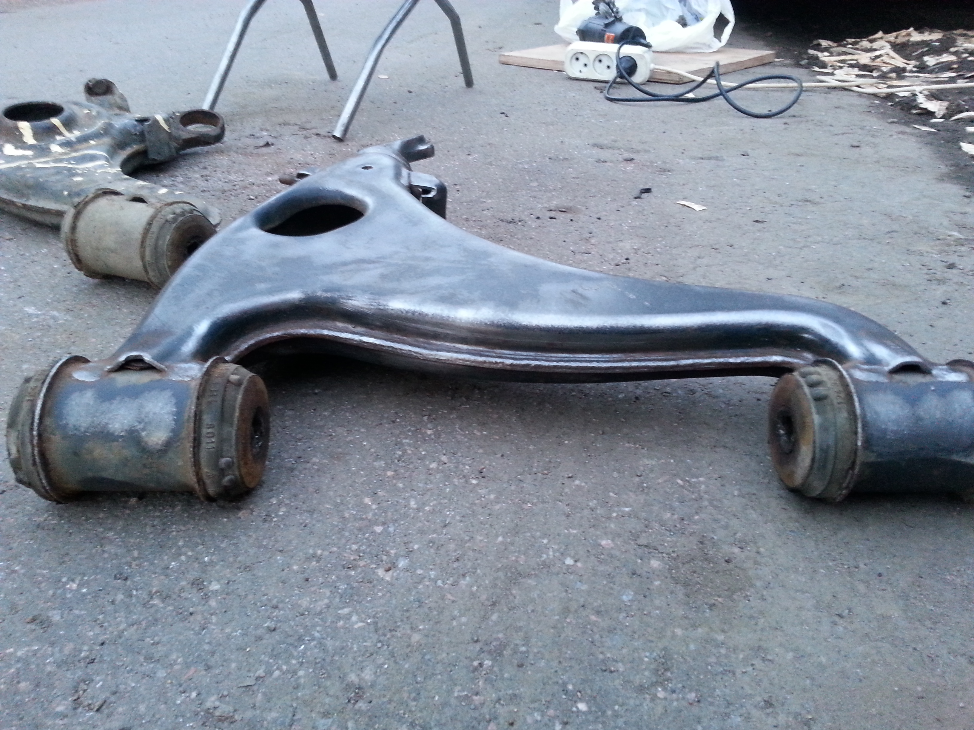

Ребят,всем привет!
Хочу обновить рычаги себе передние,купил уже давно б/у,щас вот почистил один кислотой травлю.
Там одной шпильки не хватает,куда скоба стабилизатора прикручиваеться,вот хочу понять как туда шпилька ставиться?
Фото прилагаю:
Ну и чем бы покрасить то лучше посоветуете?

обычной грунткраской, сторительной, тарвить ниче не надо было. шпилку берешь ис тавишь, только болтик думаю 8,8 твердости нужен, ну хотябы чтоб маркировка была

пескоструй и порошковой покрыть , саленты в топку

У меня нижний болтик был скручен, вскрывал болгаркой желез снизу, отгибал, выбивал остатки, и из-за угла засовывал обычный болт, прихватывал его сваркой, загибал обратно и подваривал. Болт 8.8 а там был 10.9. Пока полет нормальный.

Болтик так понимаю лучше 10.9 закалку и сваркой чуть прихватить,а красить думал кислотным грунтом,затем акрилом,а потом уж краской.Или обычной краски достаточно?

не нужные заморочки, покрась грунт краской разряда 100руб за банкку и все

С балона так прнимаю лучше на слоя 3-4?

лучше да. тогда уж можно и по технологии с грунтом и лаком

все забываю- ВНУТРИ рычага сраной шов к наконенчику в оригинале явно замазан герметиком, на примере нового оригинального рычага

в отверстие загляни, там видно место соединения под шаровую
