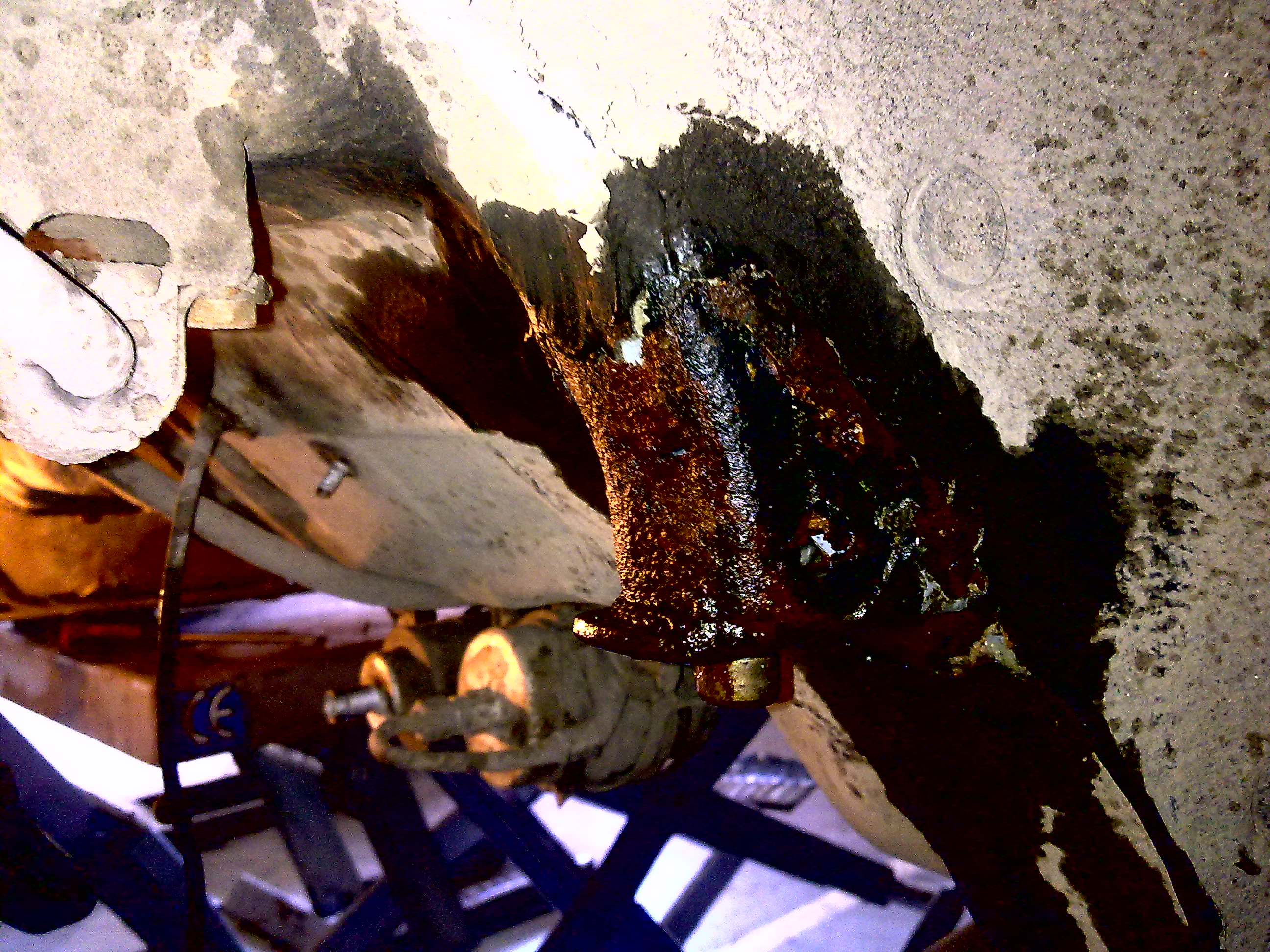

Я так и не доехал (( вчера весь день проковырялся,снимая заднюю подвеску с купе.
Кстати,ещё вопрос,почему в колее машину болтает? Сейчас на 235*45 и 225*45 ощутимо меньше,но все равно есть,когда стояли 255*40 и 235*45 была вообще жесть,амморты сзади KYB какие то газовые стоят,серые,мотает именно зад,хочу вот попробовать Bilstein поставить
аморты не при делах,смотри развальные тяги, плавающие и подушки подрамника.Когда задница начинает рулить-смотри ТУДА!Ну и резина должна быть нормальная,чем ближе к идеалу,тем будет лучше!
Плавающие поменял,развальные без люфтов,подушки подрамника без видимых дефектов,резина новая км 500 проехал

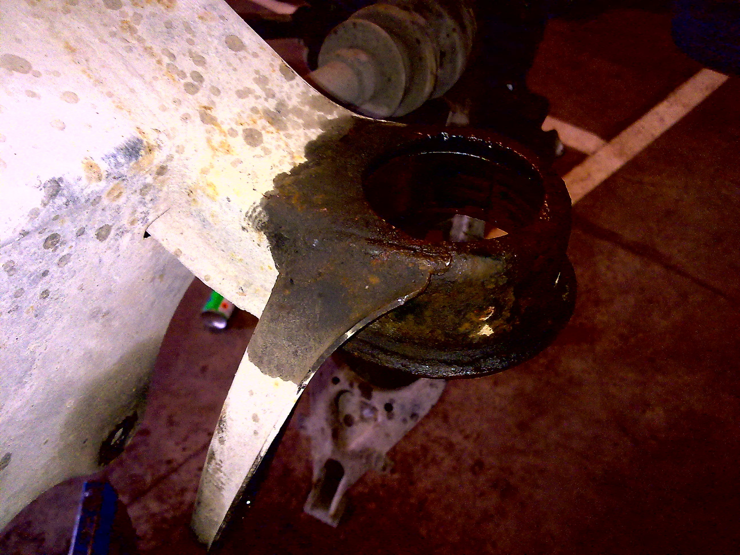

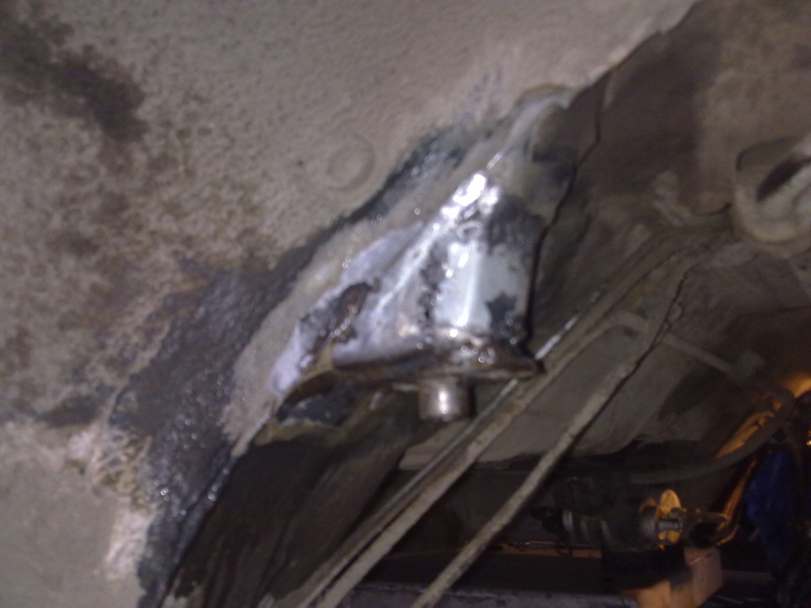

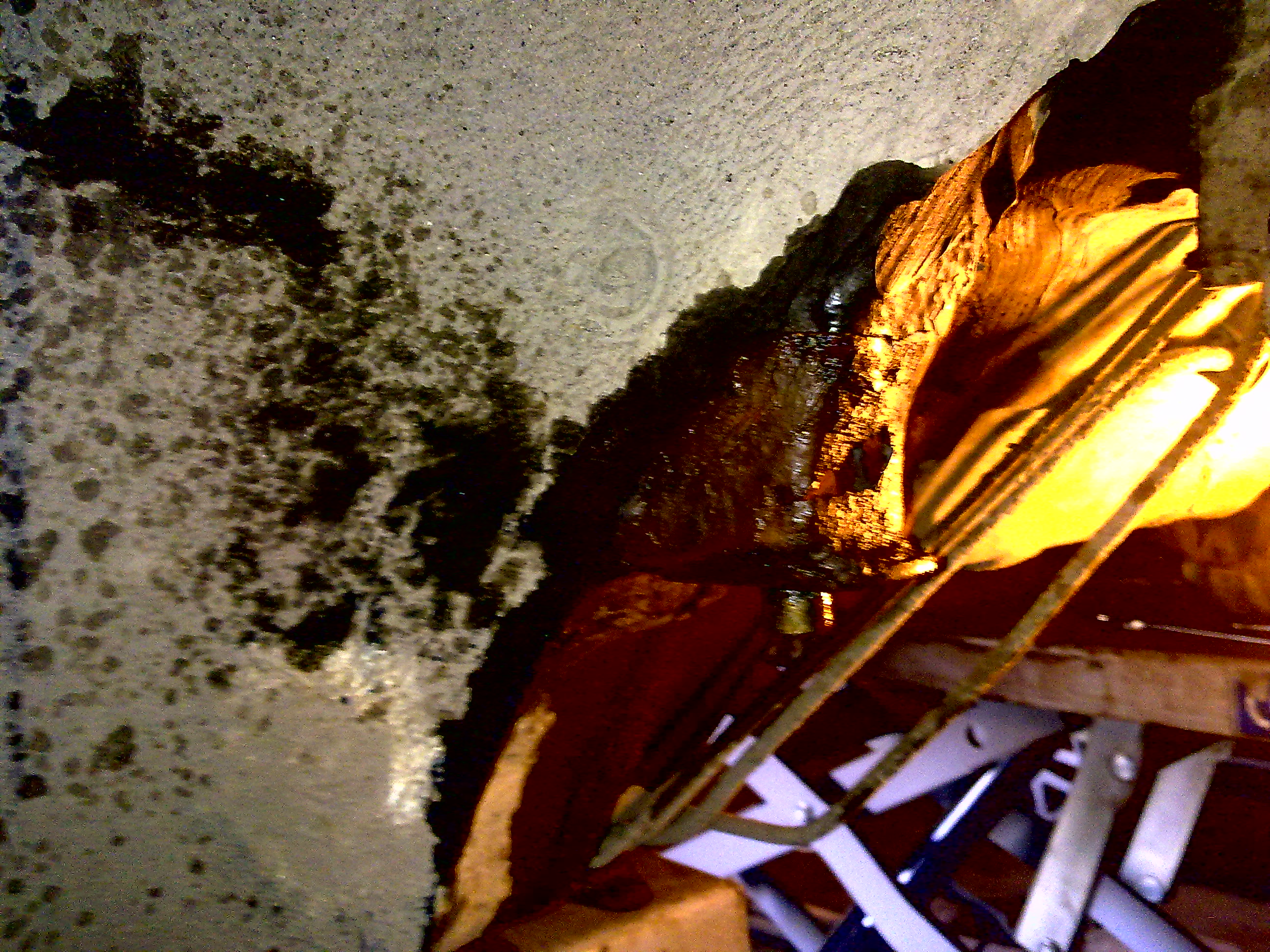

я тоже так думал пока не открутил подрамник,внутренние втулки вывалились,а еще каблуки ремонтировал-сгнили.
