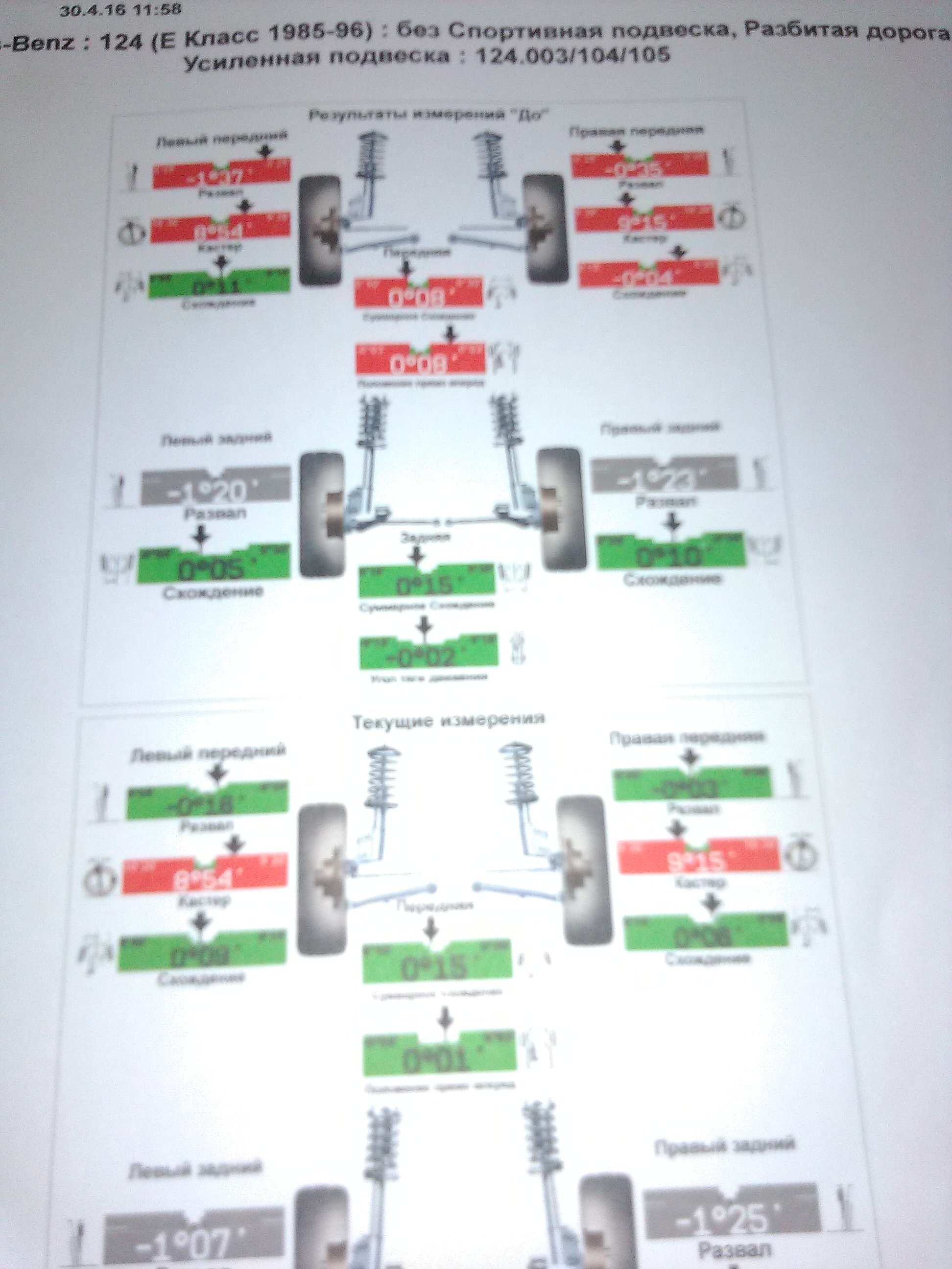

Почему кастер не в допуске? Он же не регулируется,какие причины могут быть?

При допуске 10°30'-9°30',левое колесо стоит 8°54',а правое 9°15'

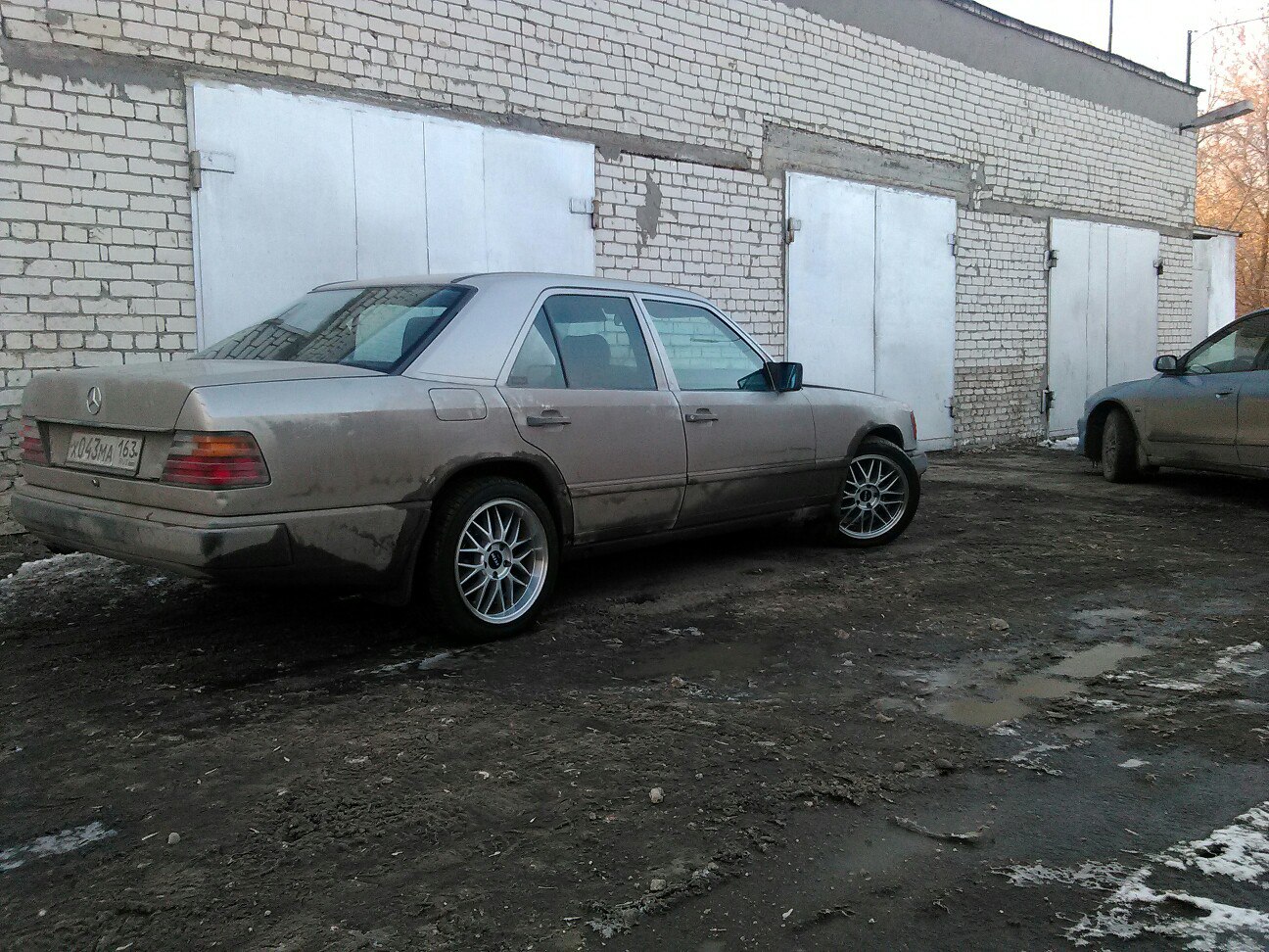

Сзади машина не высоко стоит,может проставки стоят или передок наоборот низко сидит

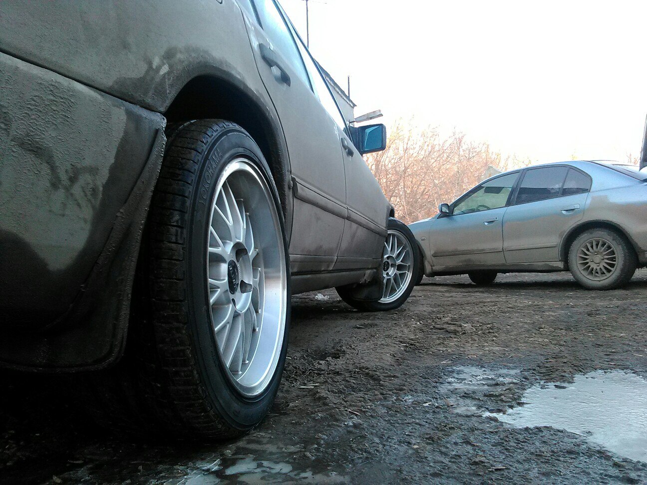

Сзади да,высоко,предыдущий владелец поставил усиленные пружины,толи с универсала,толи я хз с чего

задок для дорестайла нормально стоит

Задок если подсадить,а то высоковат и кастер будет ближе к норме!

Кастер такой,потому что не сделали вторичный замер !!!
При вторичном замере он будет наверняка,в зелёной зоне.
Надо просто откоректировать положение руля...

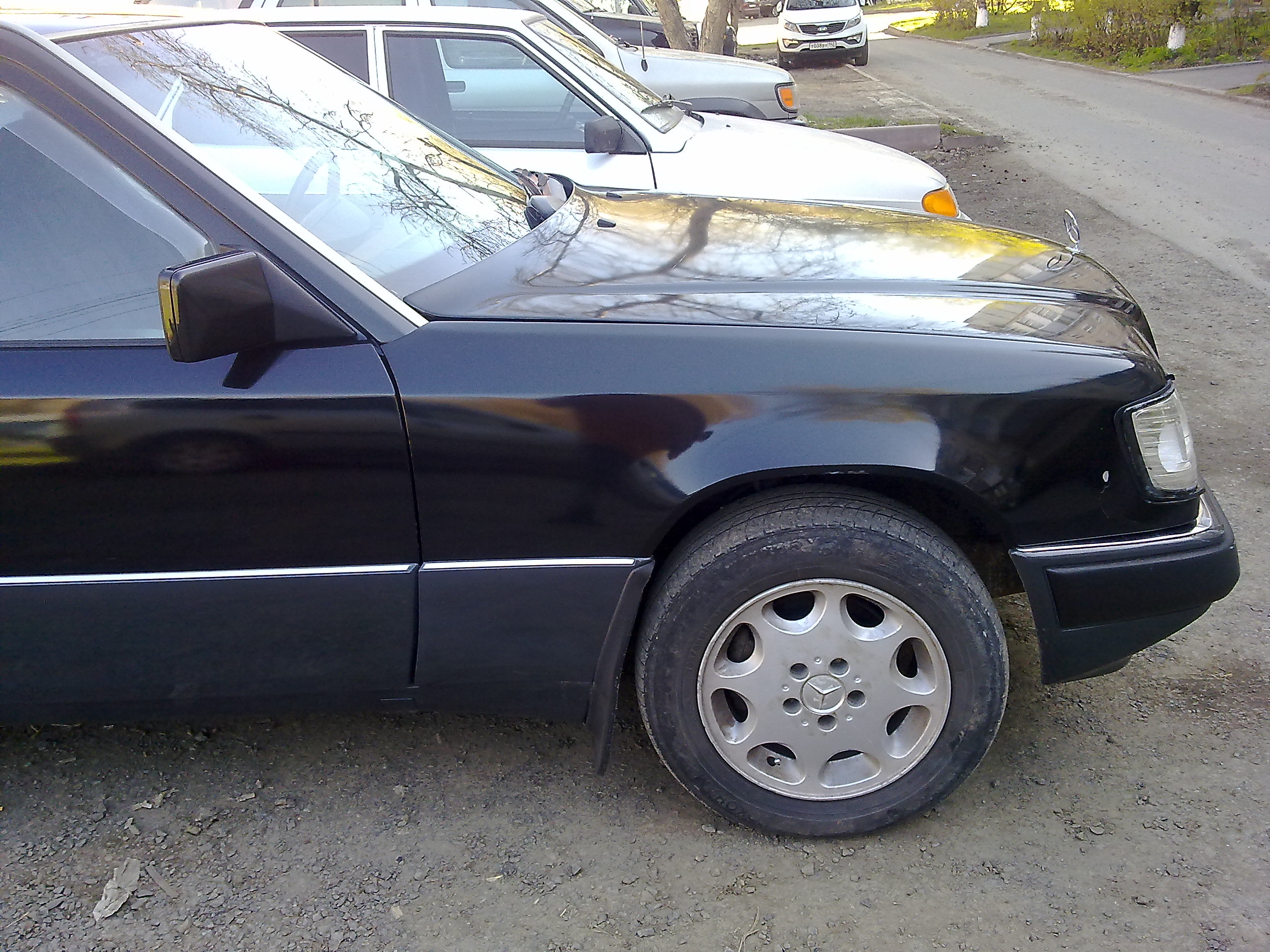

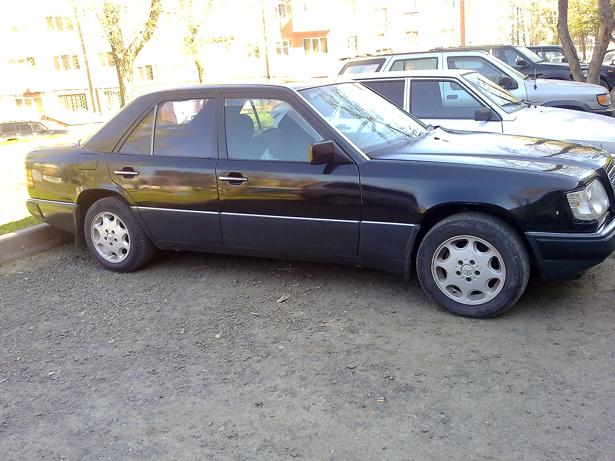

Ребята,читаю тему,может не сюда,но вопрос,поменял передние пружины-оригинал,я в шоке-машина как корабль,морда выше жопы!мерию от центра колеса до арки - 45см,должно быть ни менее 38,ХЕЛП,что делать?Сколько должны просидать передние прцужины?Кошмар,не могу сделать развал.Делаю сам,соответственно,понимая,что сейчас не выйдет,сколько ждать?Мож поездить немного,рулевые и рычаги выставил на глазок,вроде руль ровно стоит и возвращается нормально!У кого какой опыт есть-помогите советом!!!!!!!!!!!!!!!!

Пружина с проставкой правильно подобраны?Рычаги тянул на земле или на верху.Ну и фото бы кинул может задок сильно севший.Аморты в норме?так ездить можно аморты убить.
До этого пружины оригинал стояли?может тебе палево а не оригинал пришло,либо не правильно баллы посчитаны допустим по вину а по факту комплектация вину уже не соответствует.
Если все четко,тогда только проставку менять на более тонкую.

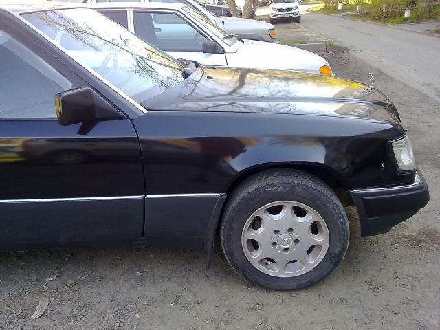

сегодня сфотал машину,проставки№2,рычаги тянул на 4-х стоечном подъемнике,баллы ЗДЕСЬ считали и № оригинал тоже ЗДЕСЬ-такие и заказал,по магкости оч.комфортно,но если колесо поподает в яму,то как бы отстреливает(боюсь шаровую вырвет).Вообще подвеска новая-осенью перебирал а пружины сейчас только поставил.Про проставки думаю ПОНТ,разница в проставках 8мм-не уберет высоту с 45см до 38см или я не прав?

По моему не шибко то и высоко как раз для наших дорог ),ставь прокладку с 1 пупырем если сядут пружины так обратно воткнешь,там же не 8мм уйдет а больше!
