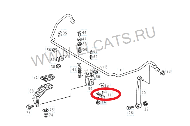

Народ подскажите где найти скобы крепления стабилизатора, на экзисте только оригиналы, по 1100 за штуку, ну это ж бред 2500 рублей за 2 железячки сраные.
MB 124.023  230 E WIN WDB1240231A871565
#26 ОФФЛАЙН   Sergey.V
Sergey.V
  • Cообщений: 4636
  • Город:Спб,Ветеранов
    W124,200D,1993
Отправлено 23 July 2016 - 00:23
Только оригинал,заменителей нету!

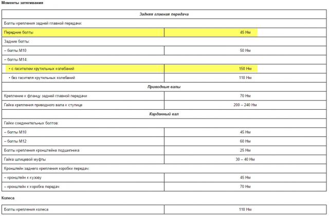

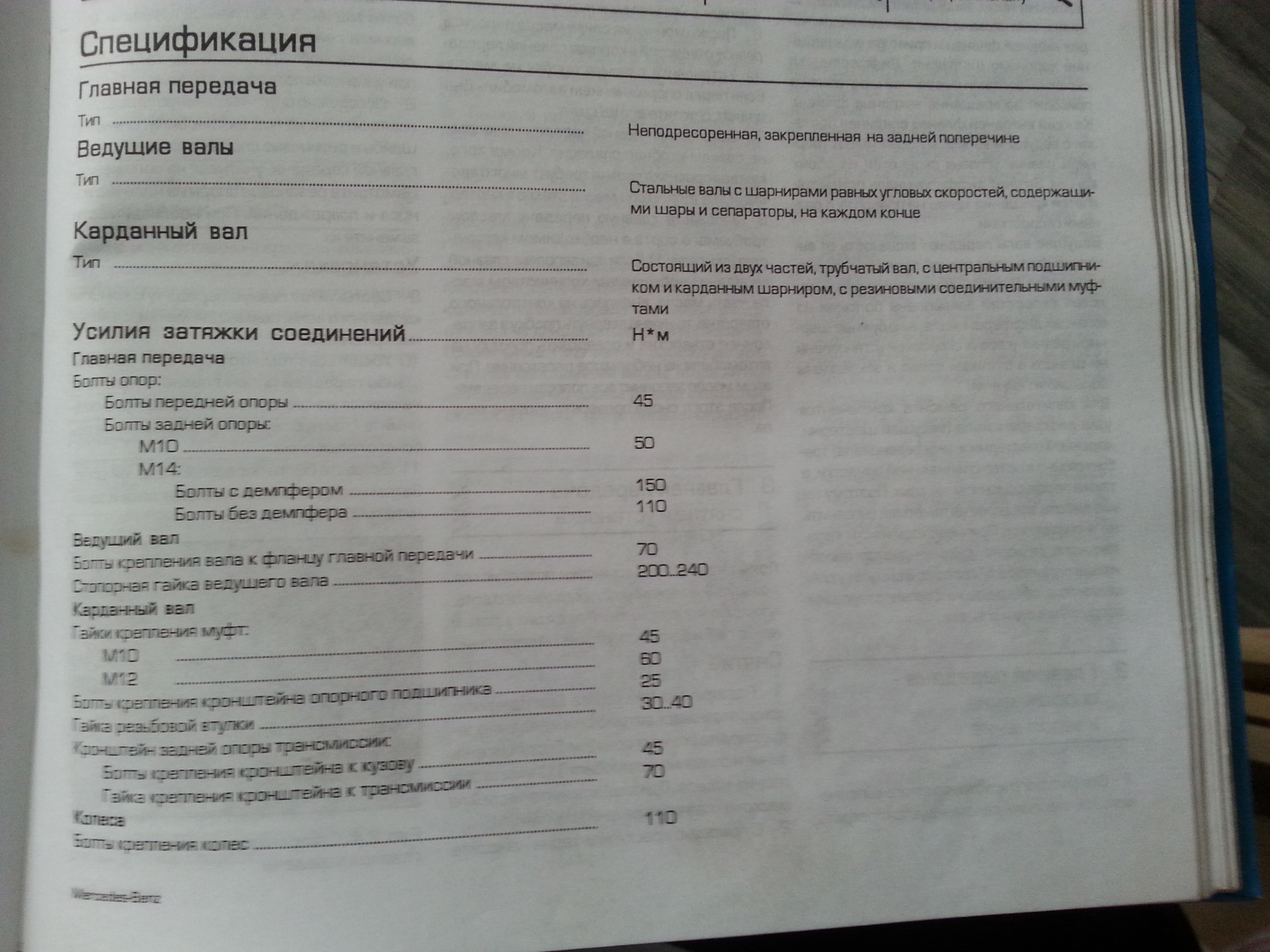

Еще есть пара вопросов:
1. Нигде не могу найти момент затяжки болтов крепления крышки редуктора ?
2. Моменты затягивания болтов крепления редуктора, написано переднего всего 45 Нм, а задних получается аж 150 Нм, но там же крышка из алюминия, просто боюсь резьбу сорвать.
#28 ОФФЛАЙН   Sergey.V
Sergey.V
  • Cообщений: 4636
    W124,200D,1993
Отправлено 24 July 2016 - 11:36
Ну я когда откручивал большой рычаг делал и усилие большое прикладывал чтоб задние болты открутить так что думаю там такой момент и есть,плюс везде фиксатор синий был

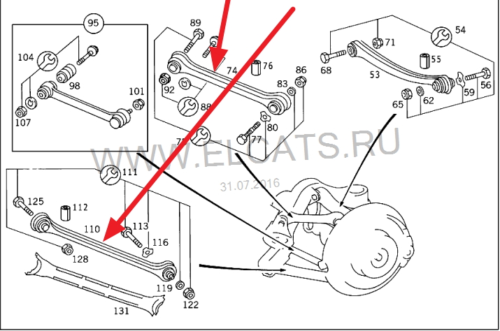

Вопрос по сайлентблокам рычагов, внешний осмотр выявил необходимость замены некоторых рычагов (сайлентам пришел конец), вот собственно интересует их вообще перепрессовывают или меняют полностью рычаг в сборе ?
#35 ОФФЛАЙН   Sergey.V
Sergey.V
  • Cообщений: 4636
    W124,200D,1993
Отправлено 01 August 2016 - 09:48
Перепрессовывают,но меньше гемора рычаг в сборе ставить они не особо дорогие
