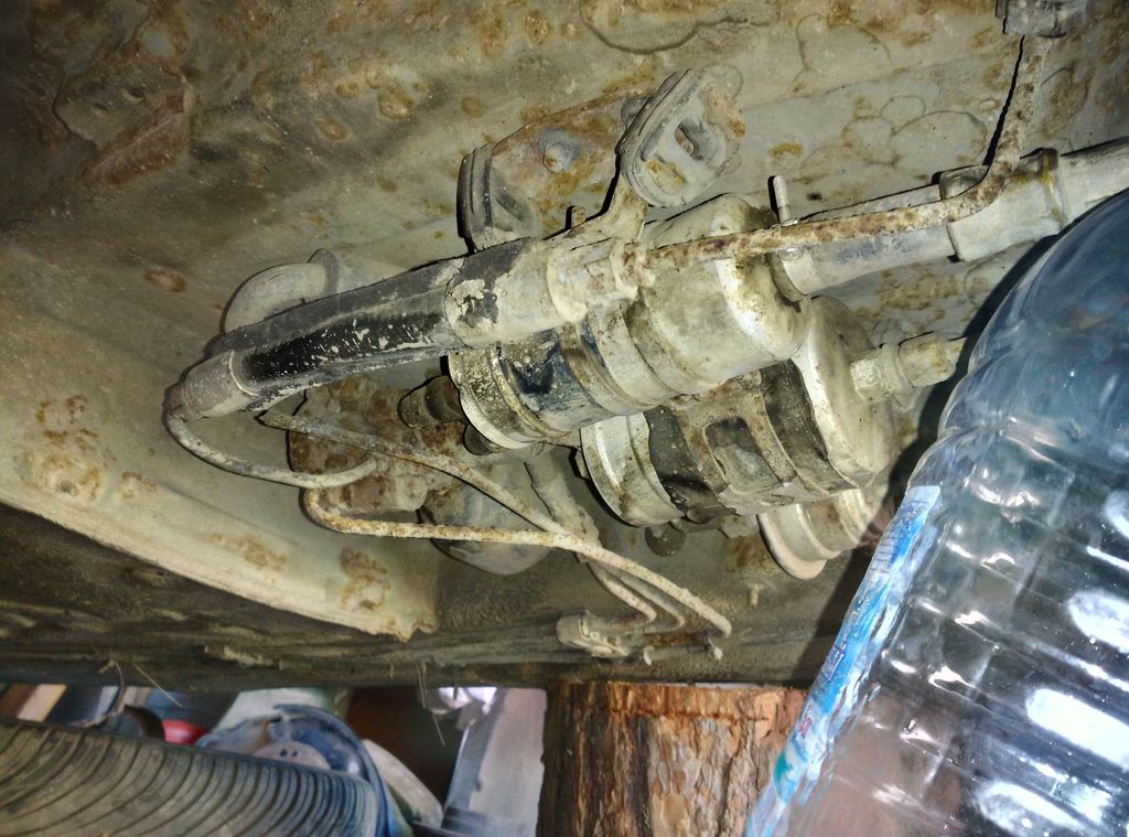

5. Т.к. все топливо слито, наверное и помыть бензобак.
6. Заменить задние тормозные трубки, которые идут от тройника.
На данный момент полностью снял шрузы и ступицы, часть рычагов, осталось на подрамнике.
Кардан снят, его половина от подвесного до редуктора.
Топливо все слил, и готовлюсь потихоньку к демонтажу подрамника.

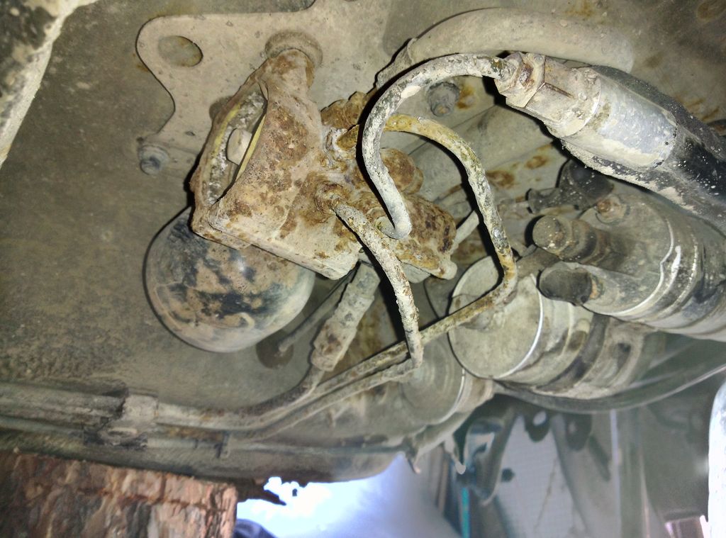

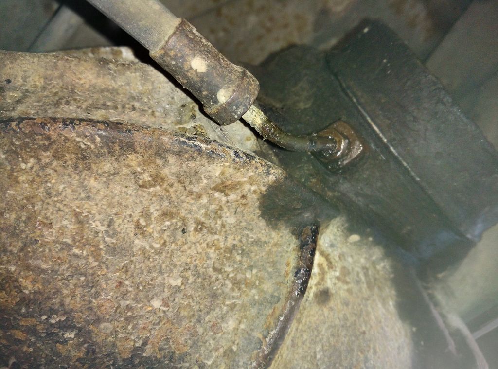

Машина с АСД, т.е. к редуктору из навесного идет датчик АБС и трубка АСД от блока, что стоит впереди группы бензонасоса.
Собственно пока вопросы такие:
1. Если я откручу трубку АСД от редуктора не херакнет, там масло под давлением и можно ли его будет в дальнейшем восстановить, давление, боюсь завоздушить систему АСД.
2. Задние гайки крепления подрамника прикипели напрочь, передние сорвал очень легко, а вот задние ... пробовал отворачивать одну головкой на 19, слизывает на фиг грани, хотя головки в наборе специально под слизаные грани ((( Голова на 18 забивается вроде, буду пробовать в 2 с братом, т.к. одному оч. тяжело вообще ковыряться. Вопрос таков, если снимать задний подрамник полностью, редуктор лучше снимать или можно с ним прямо, просто боюсь, что блот лопнет и вся эта херотовина упадет вниз на меня )))
Ковыряюсь с ямы, в принципе можно поставить кирпичей, чтобы подрамник в них уперся и не упал до пола. В общем рад буду Вашим советам.

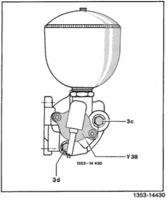

Есть несколько исполнений гидроклапанов ASD, но на всех есть болт слива давления. На рисунке это 3с. Его нужно отвернуть на пол оборота (не выкручивать полностью) и остаточное давление перетекает из клапана в обратку. Не забудте затянуть обратно. Затяжка по мерсу 20 Nm, но я бы не тянул больше 15 Nm.
Когда соберете нужно прокачать.

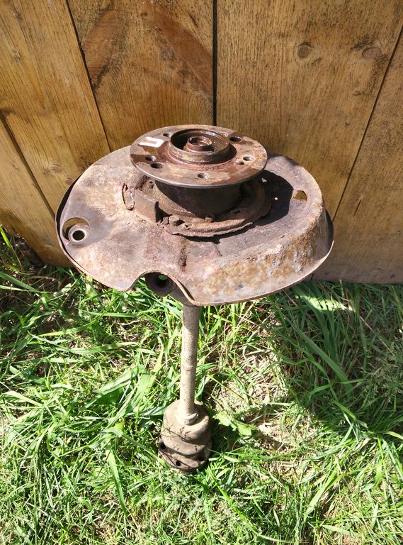

ну да я уже подумываю об этом. Кстати достались штанги (или каких) в общем у меня в сборе ступица вся, и длинная палка (простите не знаю как называется) которая вставляется в редуктор, хотел их махнуть полностью, но оказалось что они с редуктора малого, который без АСД и значит придется все разбирать, а ступица то со шрузом снята и как теперь срывать ступичную гайку - ума не приложу. Попробую зафиксировать ступицу и цапфу каким нить штырем и отвезу в автосервис сорвать гайки пневмопистелотом.
Вопрос по АСД давлению, я правильно понял, что нужно открутить болт на пол оборота, стравить давление, затянуть его обратно и можно откручивать трубку из редуктора ?
Да правильно.

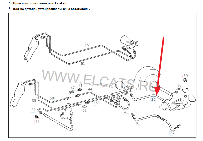

Да, согласен. Нашел оч хорошую статью на Драйве https://www.drive2.ru/l/5991054/ про систему АСД, редуктор серьезно отличается от обычного без АСД и уж если за разборку обычных редукторов не каждый мастер берется, то с АСД и подавно. Боковые сальники кстати не текут, это следы от ВДшки, снимал ШРУСы. Вопрос по трубке которая приходит к редуктору от блока АСД. Сам штуцер открутил, но он напрочь прикипел к трубке и я не могу его выернуть, т.к. трубка угловая и провернуть ее со штуцером вместе не получается. Трубопровод по цене просто конский 10 килорублей.
Она идет от блока АСД и состоит из как бы 5 частей: сначала металл - потом толстая резиновая 15-20 см - потом снова металл - потом опять резина - и снова металл в редуктор. Можно ее сделать например в фирме где делают гидравлические шланги или мож поискать на барахолках ?
Потому что подрамник с редуктором все равно снимать, т.к. необходимо добраться до стабилизатора поперечной устойчивости, там болт лопнувший в креплении на кузов.
Можно ее сделать в фирме где делают гидравлические шланги или мож поискать на барахолках.

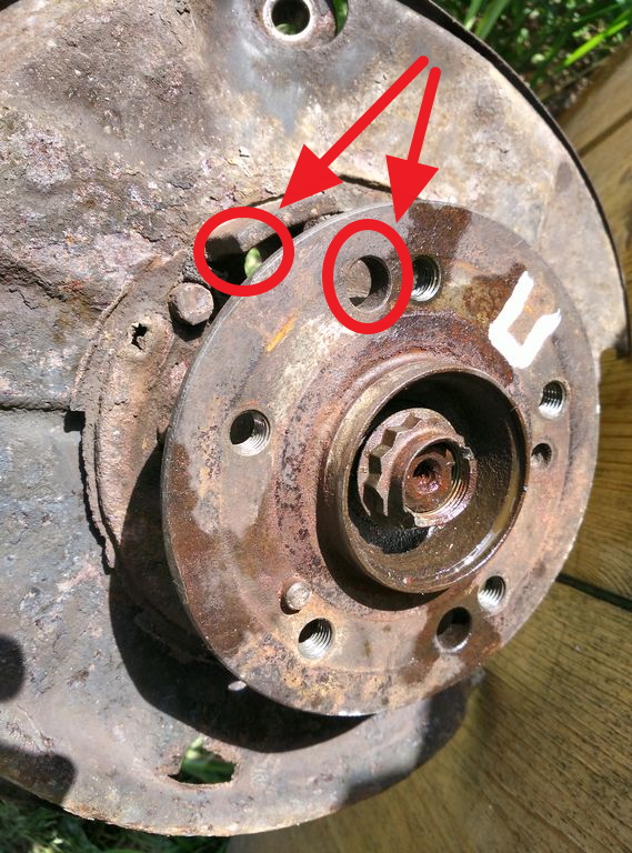

P.S. До обеда срывал ступичные гайки, чтобы извлечь полуоси. Если Вы поступили как Я, по своей неопытности и не сорвал ступичные гайки пока машина была на колесах, прям вот вообще не отчаиваемся и даже не материмся.
Имеем такую картину:
Берем, покупаем головку на 30 12-гранная звезда, я взял глубокую, но это было излишне, обычной головкой тоже подлезете без проблем. Развальцовываем гайки, если не оч хорошо получилось, тож не паримся. Далее еще берем какой нить стержень (у меня была выколотка 6мм), кидаем все в багажник (грузим в рюкзак) и летим в любой автосервис, где есть пневмогайковерт. Вставляем прут, в отверстие в ступице, которое без резьбы и фиксируем в в отверстии куда проходит трос ручника.
Бжжжжжик и все блин ))) Реально на отворачивание 4-х мегазакисших и не очень хорошо развальцованных ступичных гаек ушло 5 мин. и то дольше носил их туда - сюда в багажник. 4-е потому что в своих 2 местами херовая или вообще сорванная резьба под болты крепления колеса и 2 донора. В общем успехов всем и пожалуйста напишите ответы на вопросы, кто знает. Спасибо!

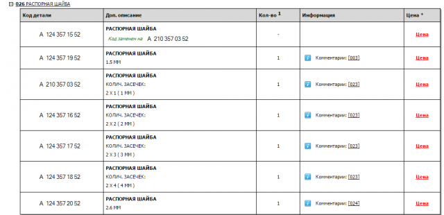

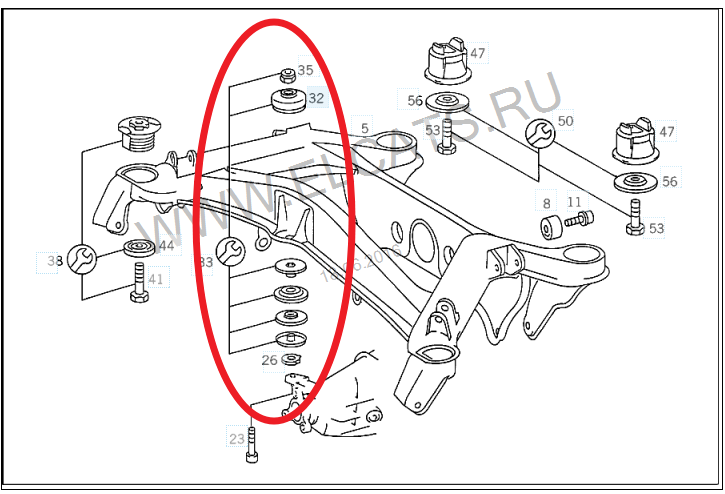

Пока появился вопрос по сайлентблоку редуктора, который спереди 1 стоит, у меня там было просто 2 сайлента как на картинке под номером 32. А по элкасту куча каких то шайб и т.д., по партномеру ремкомплект только фирменный - аналогов нет и ценник дикий естественно. Подскажите что нужно покупать ?
Вроде разобрался, нужно 2 сайлента одинаковых, и еще шайбу, только вот там вариантов оч много, какой нужен ?

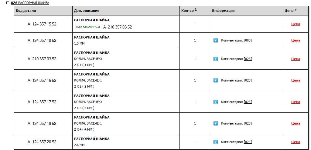

Всем доброго дня! Народ кто подскажет по шайбе этой ? у меня ее вообще не было и смотрел еще у знакомого снятый редуктор, тоже шайбы нет нифига никакой.
сайленты тебе надо 1243511342 2штуки, весь набор в сборе ставился только на такси , шайба я так понял подбирается на месте по толщине , но как не знаю

https://www.drive2.ru/l/3382265
Вот этот отчет внимательно почитай,там парень пару раз ссылку на пдф файл дает,скачивай его там как раз про углы наклона кардана и агрегатов,ну и про шайбу соответственно.
Лех зависит от угла наклона кардана и редуктора ,за счет шайбы добиваемся соосности.
